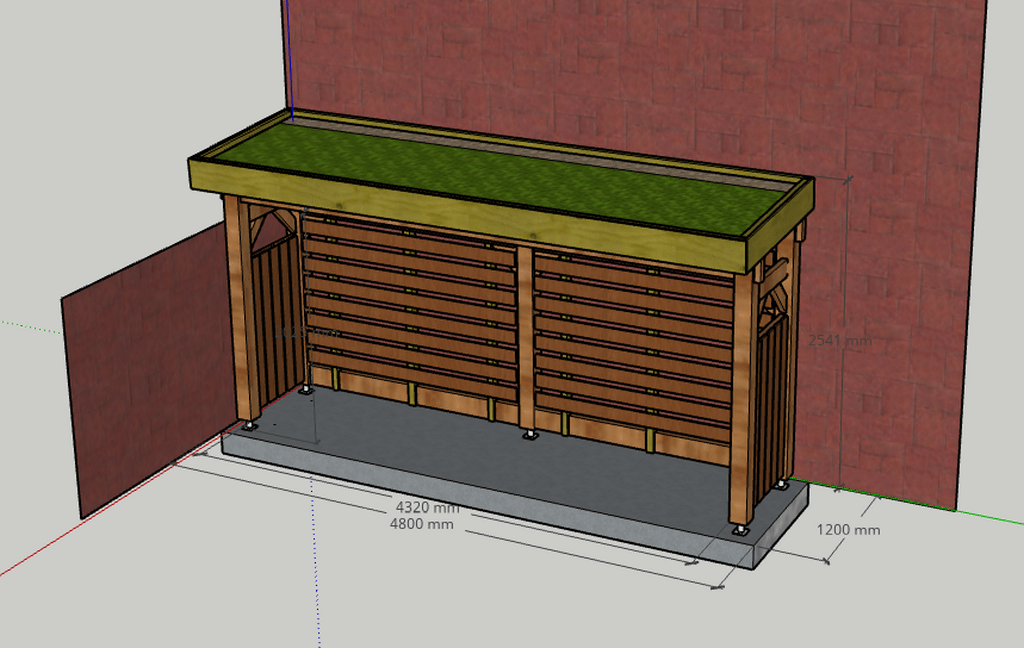

Bonjour à toutes et tous,
J'ai pas mal avancé dans la conception de mon abris bois (avec toiture végétalisée) basé sur pas mal de plans et d'infos dispo sur ce site :). La capture d'écran montre le projet sans les évacuations d'eau.
Concernant le choix des bois, j'ai l'impression que les dimensions de charpentes ne sont pas dispo en classe 4 (uniquement en classe 2) et j'aurais du mal à mettre une protection type lasure (proximité avec 2 bâtiments). Je ne me sens pas trop mettre un pare-pluie qui me ferait changer la conception générale (pas envie de mettre un bardage extérieur que je pourrais difficilement changer là aussi à cause de la proximité bâtiment et clôture).
Par conséquent, est-ce ok de garder du classe 2 comme ça ? Y'aurait-il une solution plus adaptée ?
Je mettrais le plan plus tard sur le site avec peut-être un pas à pas si des gens sont intéressés.
Merci,
Stef
en classe 4 c'est peut etre compliqué à trouver, mais en classe 3 ça doit exister avec des gammes de prix assez larges (chene, chataigner, douglas purgé d'aubier, mélèze, cèdre...)
En classe 3 il n'y aura pas de problème particulier pendant une vingtaine d'années si les parties en bois de bout sont peu exposées ; qu'il n'y a pas de contact avec le sol ; et que tu utilises de la visserie inox. En classe 2 ça tiendra quelques années, puis ça pourrira et il faudra recommencer.

Merci cocoM !
Je vais voir à trouver du classe 3 du coup.
