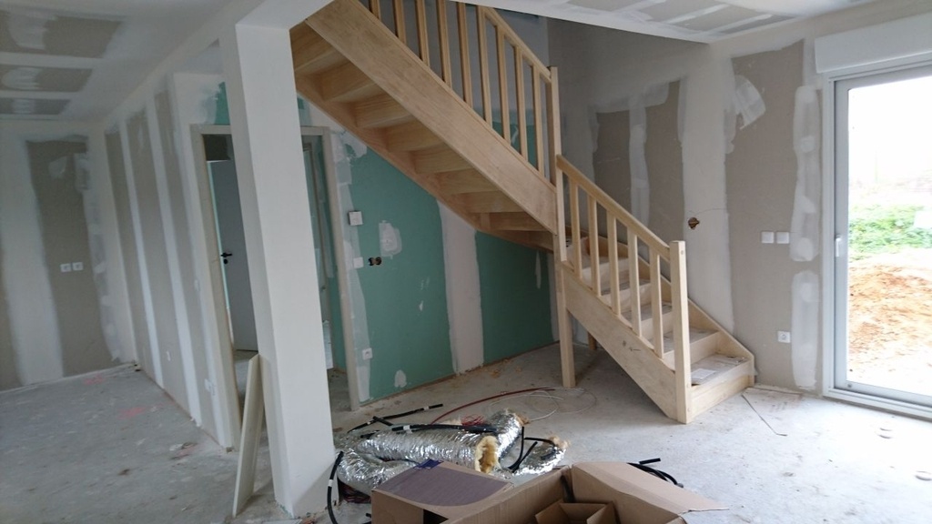

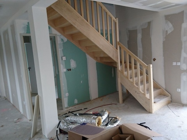

Bonjour est il possible de faire ce genre d'escaliers en supprimant le poteau intérieur qui va jusqu'au sol.

oui, a condition de balancer correctement les marches (cintres des limons) et d'avoir une bonne fixation aux parois (quilles) !

Oui merci je viens de voir tu avais déjà répondu à cette question donc ce qui compte c'est de bien fixer les limons cotés mur et de refixer les marches sur les limons pour que sa ne s'affaisse pas.
Marc DUMONT
Je dis oui sans problème, vu que tu as des contremarches. Mais par ne copiez pas les escalier industriels, balancez plus de marche, vous aurez un escalier plus confortable et beaucoup plus beau.

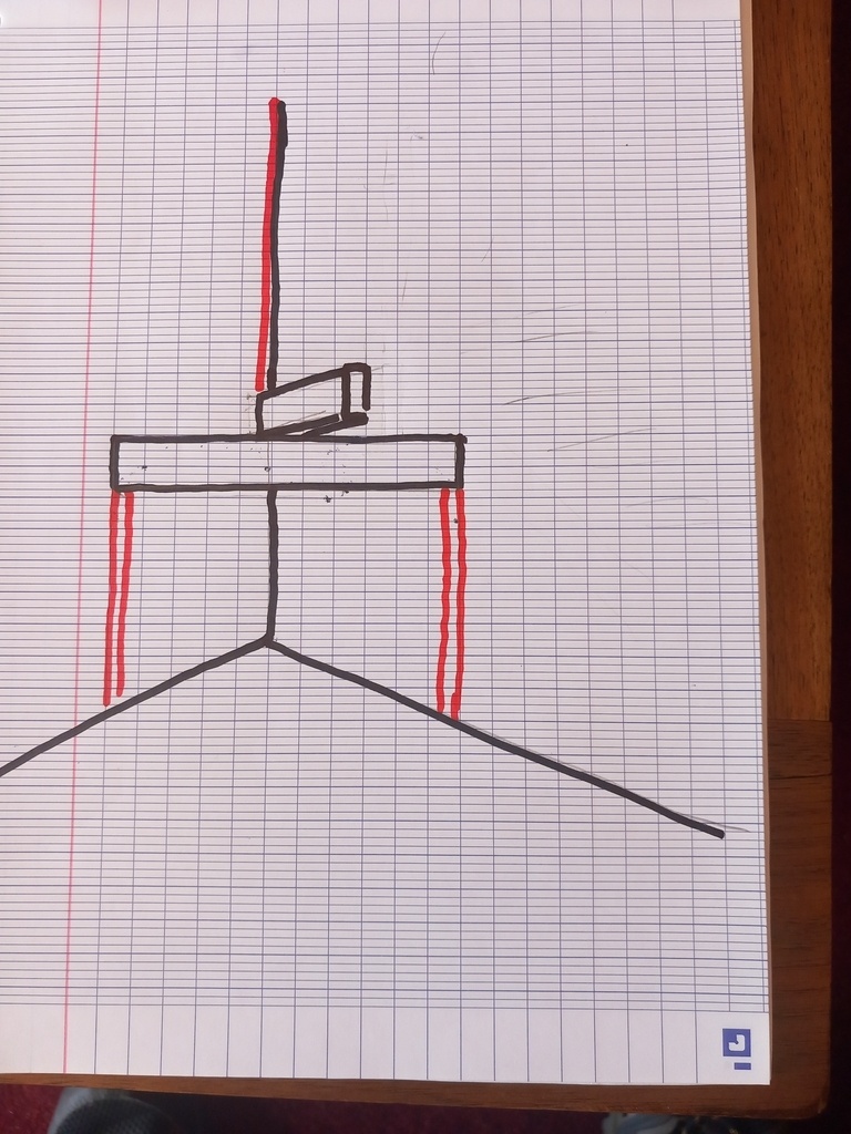

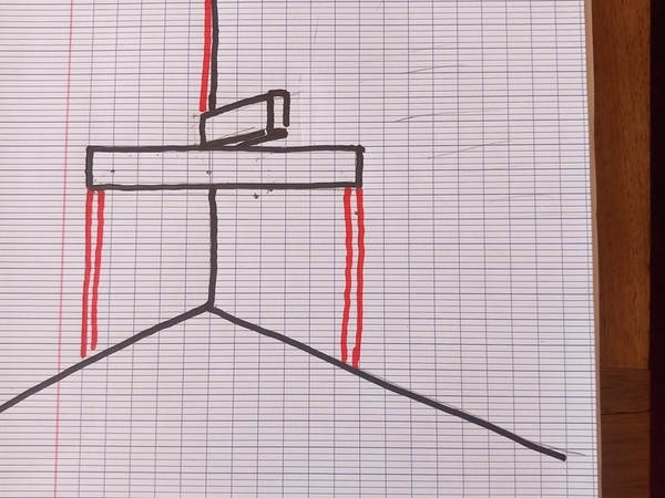

Bonjour vous mettriez des poteau au mur vous.
bonjour j aime bien le coup de la bascule mais j ai du mal a comprendre comment cela fonctionne dans un escaler balancé
il va falloir éclairé ma lanterne bien amicalement a l' auteur de cette proposition

Cher etiennedesthuilliers J'ai cru comprendre qu'il souhaitait le même escalier. Mais sans poteau qui descend jusqu'au sol.
Bien évidemment un escalier comme tu sais si parfaitement les faire peut aisément s'affranchir de ce poteau disgracieux.
racmterrof je ne sais qui proposé une bascule mais cela ne fonctionne qu' avec un palier de repos et des murs qui peuvent supporter la charge mais pas avec un escalier balancé et si il veut un escalier balancé l' idée n est pas bonne

Cela ressemble à la création d'un palier.
aucun problème si l' on assemble correctement son escalier mais faire cela sans préparation est forcement plus difficile que de laisser un pied , faire ce genre d acrobatie n' est pas réalisé et réalisable par un débutant faire des escaliers est une spécialité , cela se réfléchi avant réalisation et il faut prendre en compte l environnement direct mur et sol car il faut bien reporter l appui quelque part

Tel qu'il est conçu sur la photo ??? Il vaut mieux revoir la conception.....
