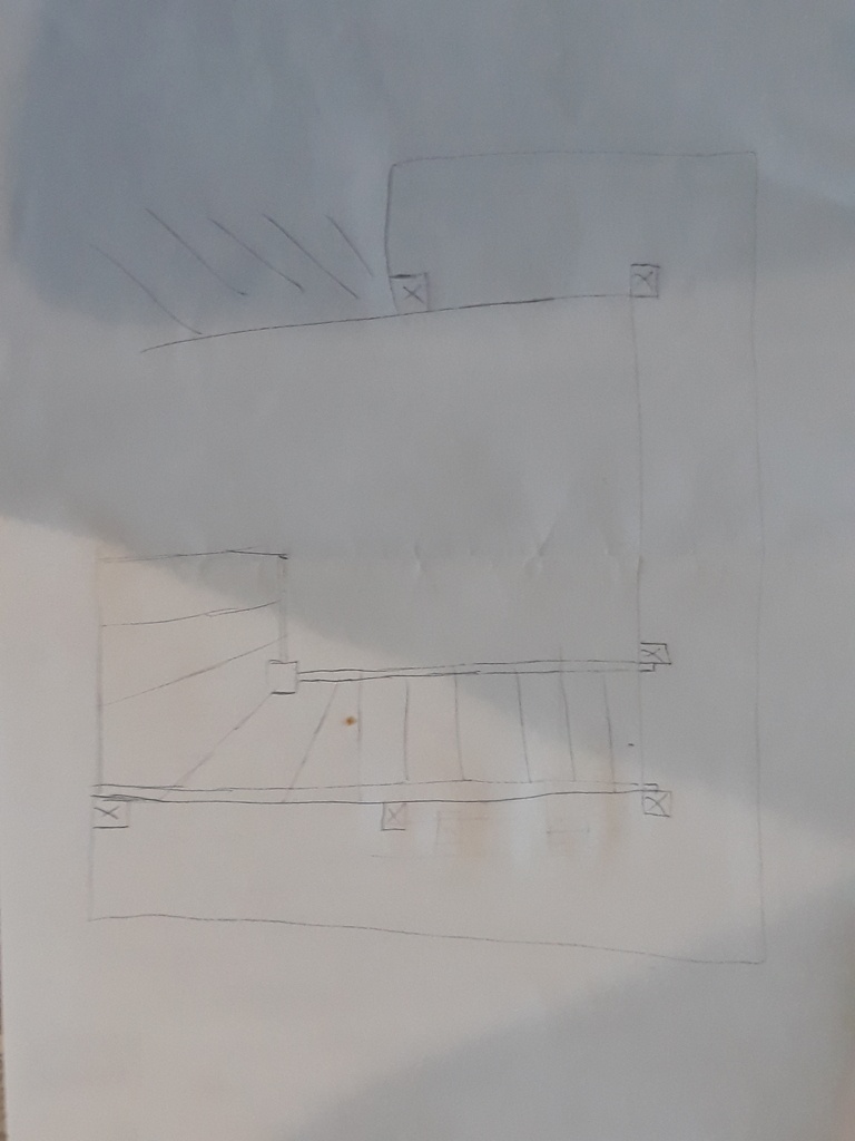

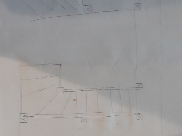

Escalier quart tournant
Bonjour j'aimerais bien avoir vos avis sur mon escalier concernant la mise en place des assemblages poteau et limon sur le dessus pour venir dans le prolongement des gardes corps. Sur mon garde corps j'aimerais avoir une retombée sur l'arete du placo .merci

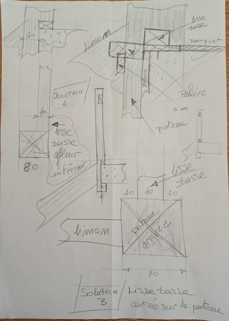

kaj
Schéma sommaire, réponse sommaire.
J'espère avoir compris la question
Jul70
Parfait merci la première solution est plus solide à l'assemblage.
