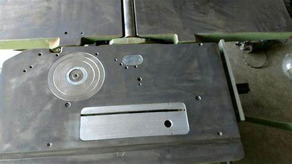

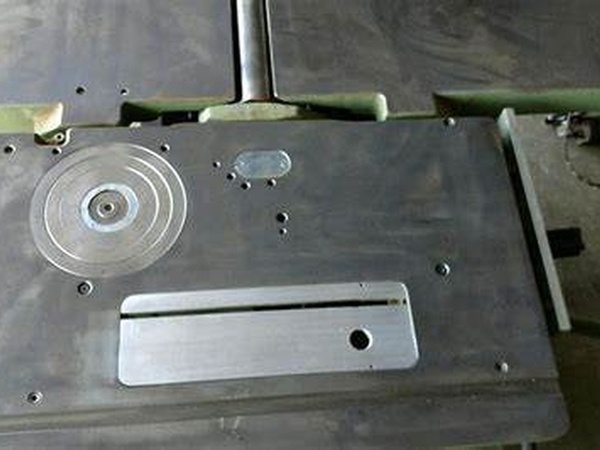

je rénove actuellement un combiné Robland X310.
Il me manque plein de pièces. Entre autre, il me manque les 3 anneaux de toupie.
Quelqu'un aurait-il la gentillesse de me donner les dimensions exactes de ces 3 anneaux (épaisseur diam int/ext en tenant compte de l'épaulement) pour que je puisse les fabriquer moi même ?
Autrement, je devrai débourser 660 Euros...
Merci bien !

Si vous avez la machine, vous avez les dimensions de bases; hauteur d'épaulement et diamètre du plus grand cercle. Ensuite vous dessinez les autres cercles selon vos désirs.
Sur ma 310 l'épaulement fait 5.2 mm de hauteur avec 191 mm de diamètre ext / 155 mm int (150 mm avec l'épaulement intérieur, environ 2.5 mm tout autour) pour le grand cercle.
l'anneau intermédiaire à une largeur de 17 mm plus un épaulement intérieur de 2mm aussi.
Le troisième à une largeur de 24.5 mm plus également un épaulement.
Ce qui me fait dire qu'il m'en manque un dernier...
