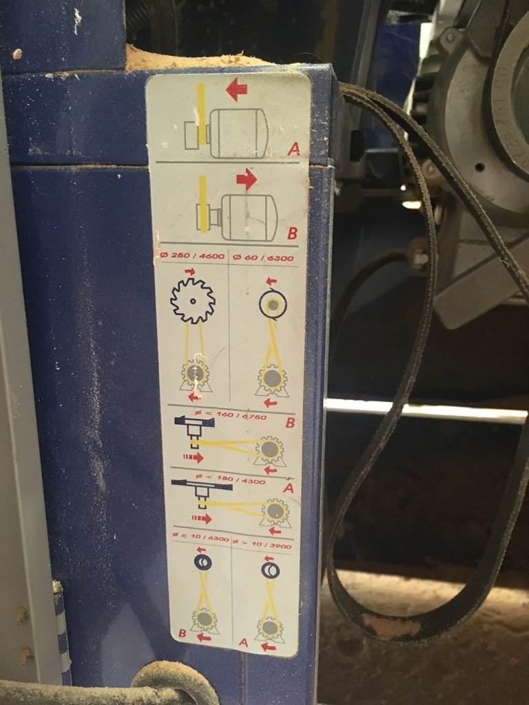

Je suis resté un peu perplexe pour passer de la scie à la dégau : je n'ai pas trouvé dans le manuel d'explications sur les déplacements de la courroie en fonction des outils. Et le schéma de montage sur le capot donne le principe, mais avant de faire une bourde, je veux bien une confirmation de ceux qui ont l'habitude de cette machine.

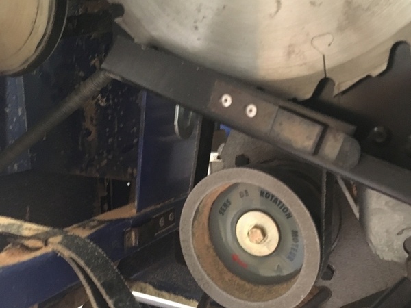

Première question (photo 1) : dois-je systématiquement déposer la lame de scie pour passer aux autres outils ??? Parce que je n'ai pas trouvé de passage secret vers la poulie de la rabot-dégau.

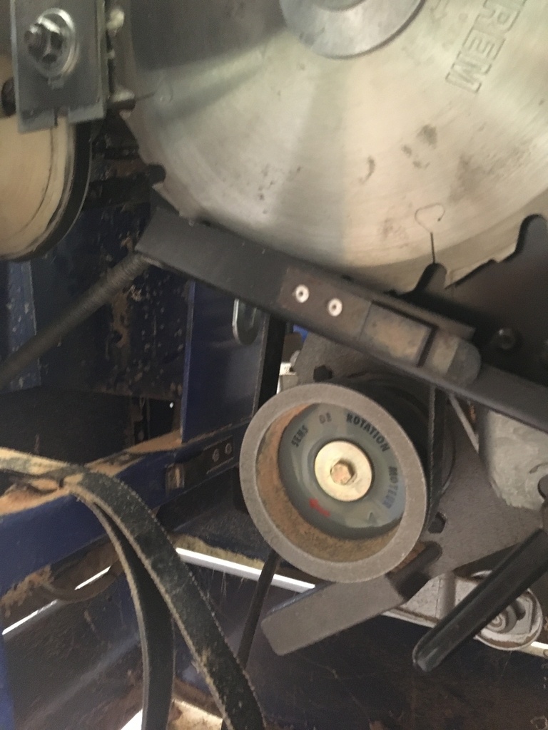

Si je pige bien le schéma (photo 2) : il y a deux galets sur l'arbre moteur (A, en avant, avec une gorge, B derrière). OK. Donc, j'avance (ou je recule le moteur) pour présenter le galet dans l'axe de l'entraînement des machines. Je fais ça comment, je n'ai pas vu de blocage dans l'une ou l'autre position ?

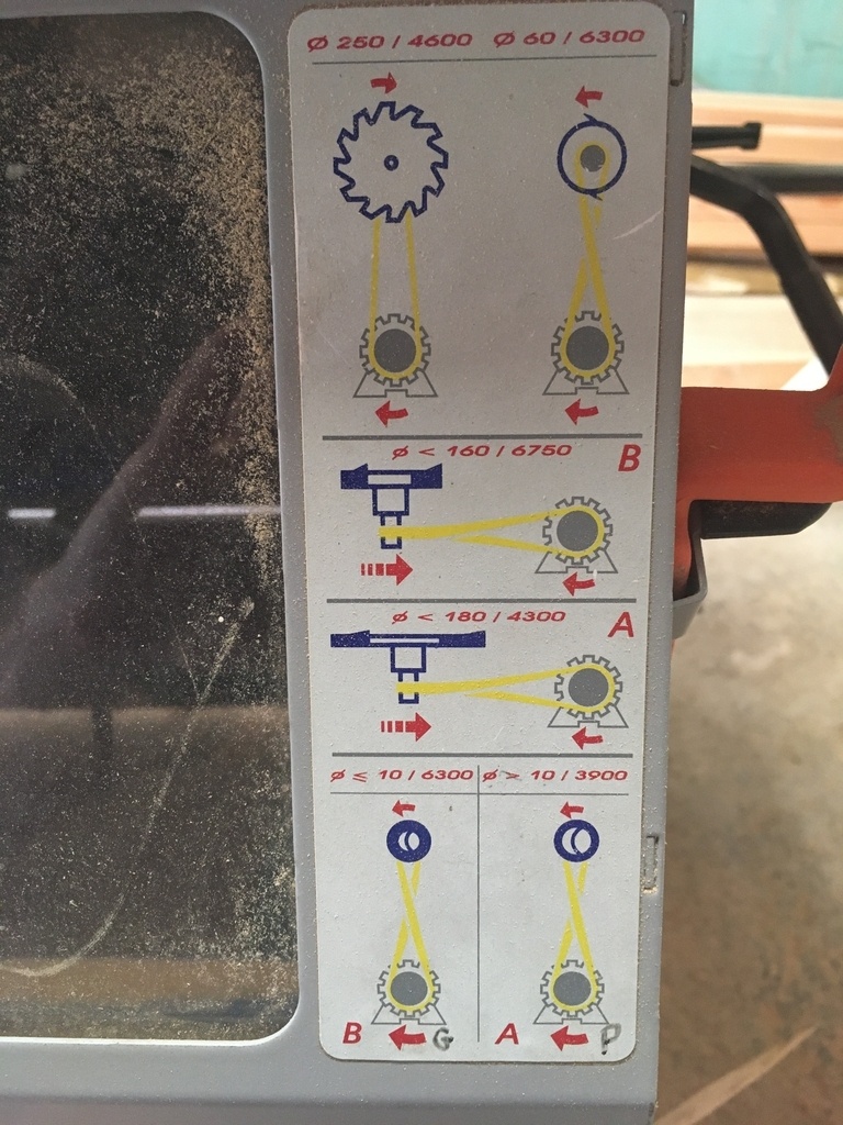

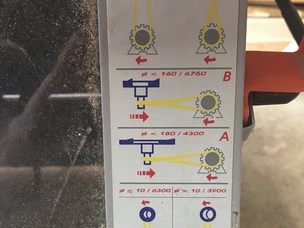

Photo 3 : qui peut me dire à quoi (quel outil) renvoient les pictogrammes du bas ?

Une précision (dugoups) : ce galet blanc, pour le coup, on ne monte rien dessus vu qu'il est couplé à celui qui sort de l'axe des fers. Quelle drôle d'idée de faire un galet aussi grand ? Il doit y avoir une raison !

Le galet blanc sert pour les entraineurs de la raboteuse, il a un important diamètre pour obtenir une vitesse d'avance lente. De mémoire, c'est une courroie striée qui se monte dessus.

Ce qui me paraît bizarre, c’est que le galet blanc et le galet du mandrin de rabotage sont accouplés :si je tourne l’un, l’autre tourne aussi. Il me semble avoir vu une chaîne qui les relie, à vérifier visuellement et avec l’eclaté.
Je ne vois pas comment on ferait passer deux courroies, l’une pour entraîner le rabot, l’autre pour l’avance sans faire de catastrophe.

Il ne faut pas démonter la lame scie pour passer en rabot dégau.
Il y a normalement 3 courroies, 1 pour la scie, 1 pour la rabot dégau mortaiseuse, 1 pour la toupie. Chacune a sa longueur propre et ne sont pas interchangeables.
Les mêches de mortaiseuse se placent en bout d'arbre de dégau.
Personnellement je me sers quasi-exclusivement de la grande vitesse. Il faut pousser le moteur pour utiliser le gros galet, le verrouillage se fait avec la même manette que pour créer la tension de la courroie.
Il faut effectivement vérifier à la main si tout va bien à chaque changement d'outil.
Comme précisé, les courroies se rangent avec le petit clip. Sur ta photo 1, on dirait qu'il manque la courroie de la rabot dégau.
La courroie de rabot dégau se place sur le galet qui est visible lorsqu'on retire le cache de table de la scie circulaire. Le galet blanc est celui des entraineurs de la raboteuse.

il ne faut pas démonter la scie pour utiliser les autres outils. Il faut juste ôter la courroie de scie de la poulie et l'accrocher dans l'espèce de pince en tôle qui est sur le carter de la scie juste au dessus de la toupie. La grande courroie de raboteuse passe derrière la lame de scie et son carter.
Pour entraîner l'arbre de rabot-dégauchisseuse, il faut placer ma courroie sur la poulie, tendre avec la poignée et serrer le blocage avec la manette à excentrique à gauche. Il faut lui faire faire un demi tour vers la droite pour entraîner dans le bon sens.

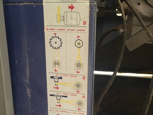

Cela permet aussi d'entraîner la mortaiseuse. Les pictos du bas te disent quelle vitesse, et donc quelle partie de la poulie utiliser selon le diamètre de tes mèches de mortaiseuse. C'est le même principe pour les outils de toupie (positions A ou B).

Pour utiliser la mortaiseuse, je met la courroie sur le petit galet (derrière le gros), la courroie saute au niveau haut, au niveau de l’axe de la mortaiseuse, comme si c’était pas en face.
Est ce qu’il faut bouger le moteur pour que cet axe soit en face du petit galet?

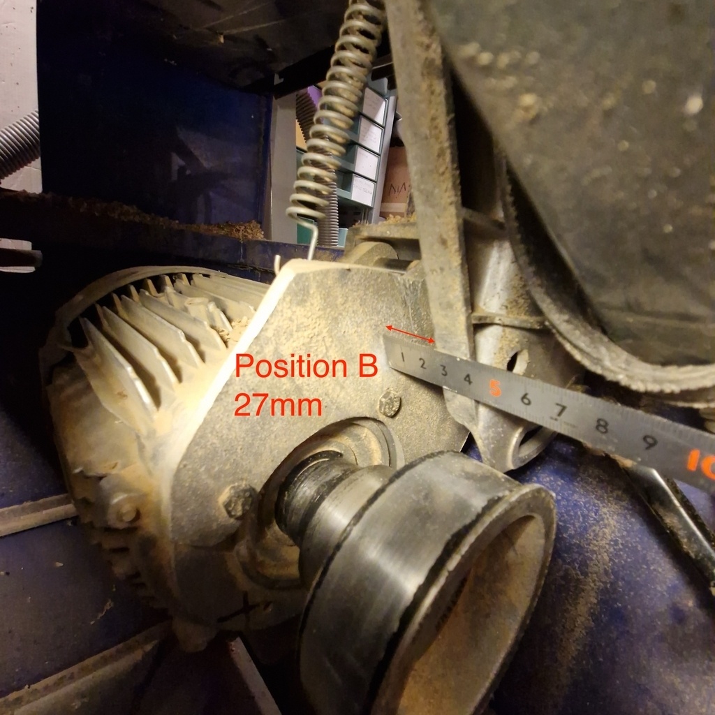

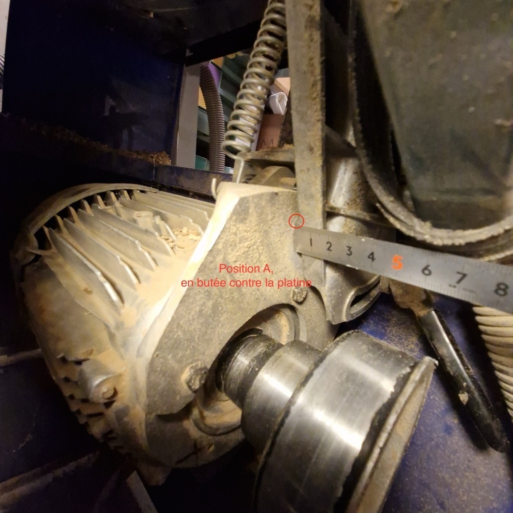

Il y a bien 2 positions du moteur. Il faut le pousser et le tirer en le secouant de bas en haut, car souvent il bloque. A voir si c'est grippé sur vos machines.
Il y a environ 27mm d'écart entre les 2 positions, c'est la largeur d'un galet, c'est important pour que la courroie ne saute pas.
Pour la mortaiseuse, on peut utiliser l'un ou l'autre galet en fonction de la vitesse désirée.
Je vous mets les photos des deux positions du moteur. On voit les différentes distances au niveau de la platine métallique qui maintient la poignée de serrage.
Au plus prêt (position A), le moteur est en butée sur la platine.

Je penses que les pictos du bas correspondent a la mortaiseuses selon le diametre des meches (10)
