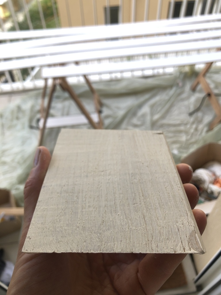

Petite question, je viens de faire des plinthes en chêne pour les angles des murs étant qu’avec le médium ça marque avec le temps. Je viens de découvrir des fissures est-ce que je peux les poser mais avec le temps elles vont s’abîmer ou je dois y mettre du sinto pour consolider la plinthe ? Merci à vous d’avance pour vos réponses !

J’y ai mis un fond dur comme vous pouvez le voir sur certaines photos

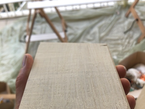

Estrekiel la photo 1 c'est l’arrière ? si oui elle est dans le bon sens .
Estrekiel gaffe je vois des sorties de bestioles sur une des photos.

Je suis peut-être miro, mais j'ai du mal à distinguer les fissures sur les photos. Une chose est sûre, combler des fissures dans les plinthes avec de la pâte à bois ne contribuera aucunement à consolider ces dernières.

Merci pour ton commentaire. En faite je veux surtout consolider les angles avec le chêne et non le médium. D’où l’idée du chêne si trop compliqué je ferai ça en médium comme le reste de la maison !

De l’arrière on voit des micro fissure
