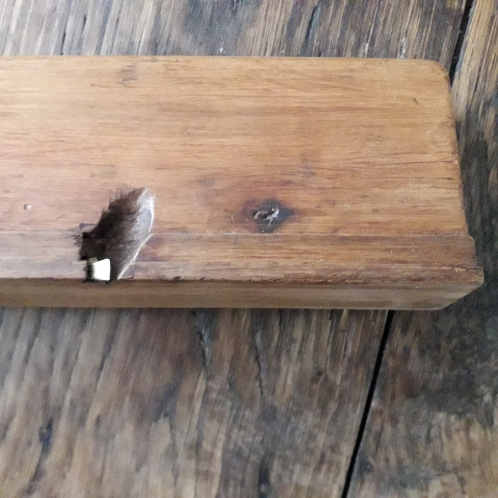

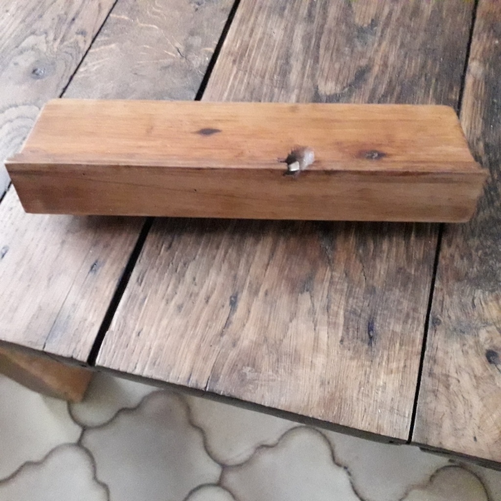

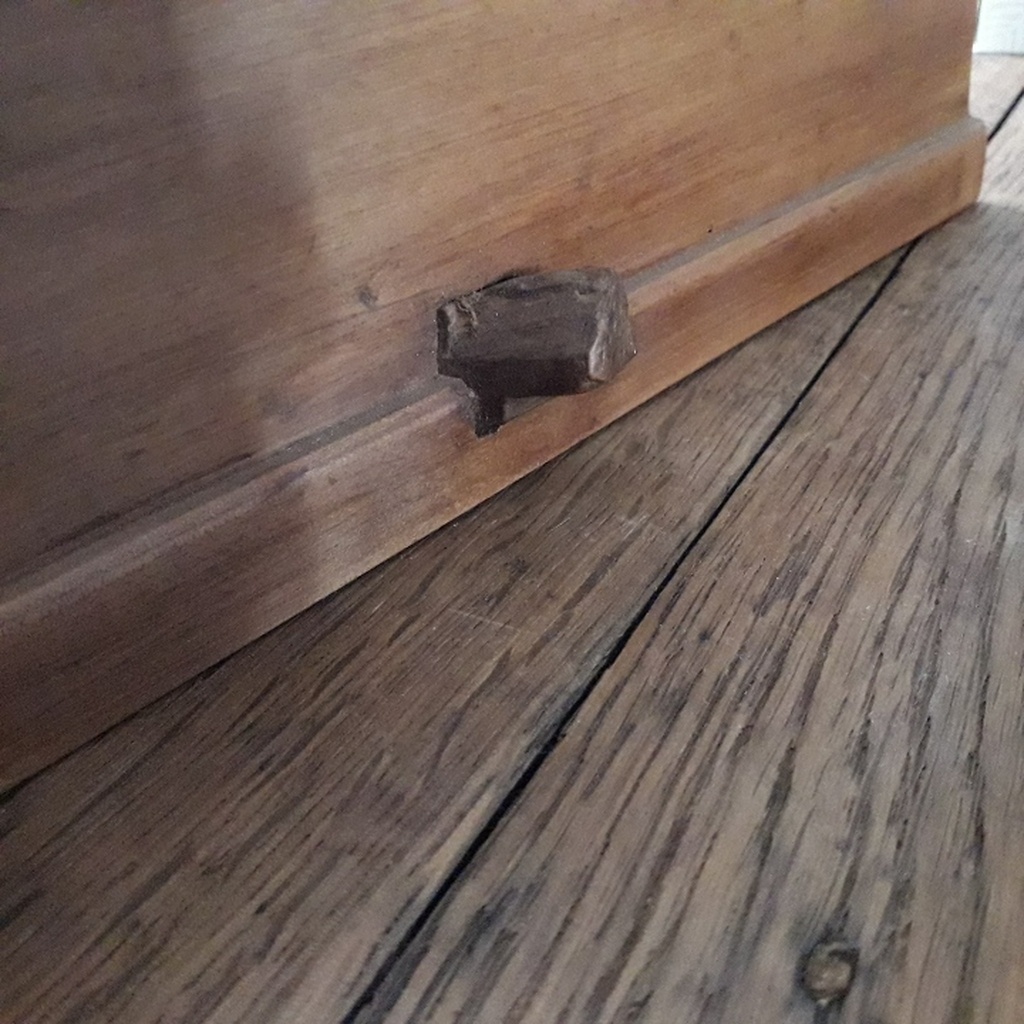

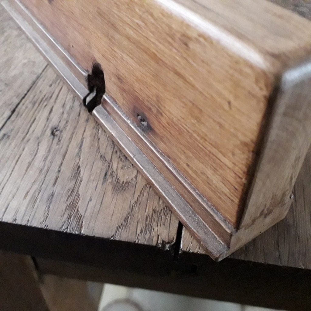

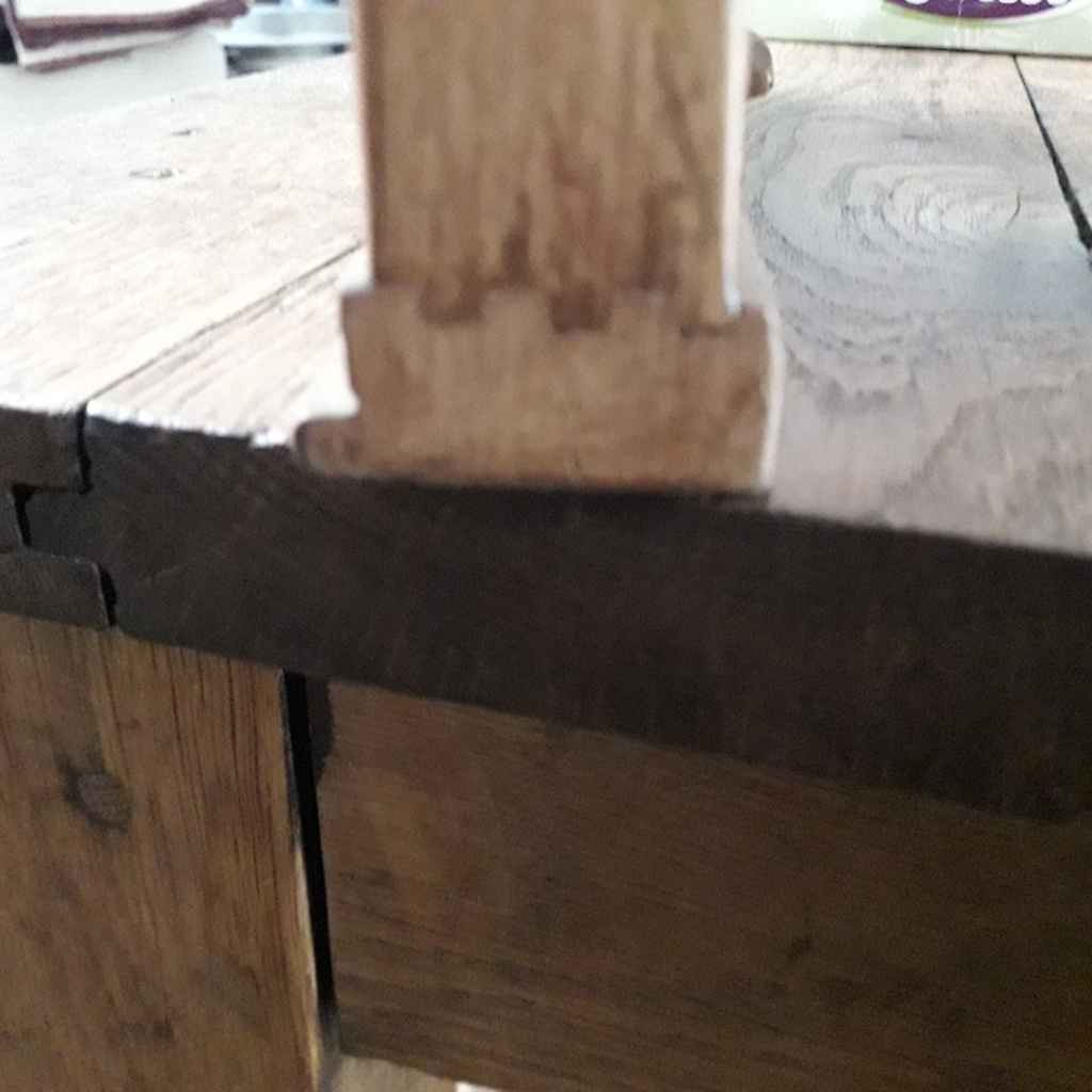

Hier j'ai rencontré une personne qui possède ce rabot. J'ignore totalement son emploi ainsi que le corps de métier qui s'en sert? C'est un genre de guillaume prévu pour rainurer latéralement.
Si quelqu'un peut apporter son savoir, je le remercie par avance
bonjour il s'agit d 'un outil qui permet de faire des rainures sur un parquet monté sans le déposer
finalement peu servir a chaque fois ou on en a besoin et que l on ne veut ou on ne peut démonter il en existe a droite et a gauche
pour certains parquet fougère ou point de Hongrie

Dans quel cas d'usage doit-on faire des rainures?
en général pour assembler une autre pièce de bois
seuil, redressement de lame , raccord de parquet assemblage de parquet fougère etc etc
