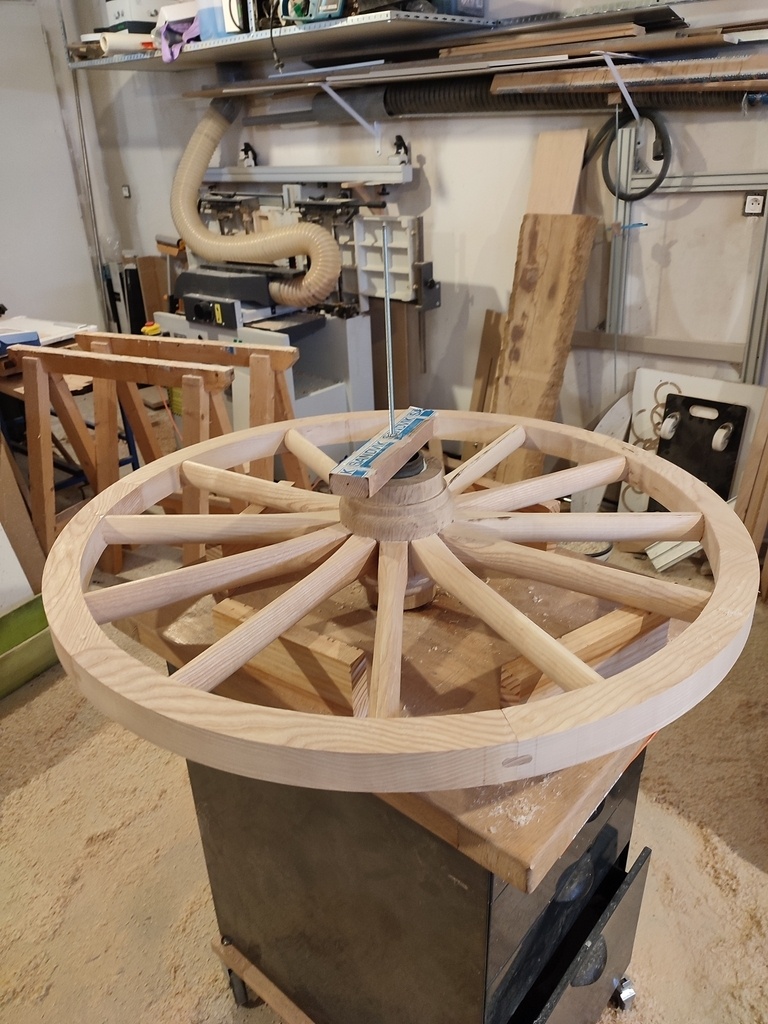

Je rénove actuellement une vieille cariole j'ai refais les quatres roues et maintenant il est temps de les protéger. Mais avec quoi sachant qu'elles seront de toutes les intempéries et canicule. Peinture vernis saturateur huile... Les choix sont vastes et je m'y perds. Quelle produit mettriez vous pour une longue tenue. Merci de votre aide.

avant on ne connaissait pas les produits de protection ou bien, 3 couches de bleu charrette
moi je préfère un passage sérieux au xylophène soit par trempage c est le plus efficace je le fait en cinq ou six fois dans un récipient en longueur pour la partie bandage
et le reste au pinceau et tout les ans un coup au pinceau
et si la carriole est stationnaire je tourne la roue de temps a autre
c 'est a mon avis le plus simple
si c est de la Décoration peinture après traitement ou vernis si il ni a pas de soleil direct
bonjour je possède de la documentation sur les charrons si j y pense je regarderait , mais notre charron lui ne mettait qu'un coup de peinture les roues étaient du consommable je regarderait aussi dans la construction des roues de voiture automobile en bois
je me suis intéressé aux roues en bois dans le monde entier et il ni avait pas de traitement elle avait une durée de vie tout simplement

Merci etiennedesthuilliers je n'avais pas pensé au xylophene. C'est la première chose que je vais faire.

perso, pour que ca soit bien mis en valeur je partirai sur une peinture a l'huile de lin , c'est vraiment autre chose
la ou ailleurs
xn--leinlladen...noelfarben.html
pour le choix de la peinture il faut être vigilent car il y a des rentrées d'humidité et si elle passe sous la peinture le bois s'échauffe et pourri la préparation de la vrai peinture charrette évitait cela , je dit la vrai ,pas seulement la teinte , souvent il ne faut pas peindre cela évite les déconvenues
