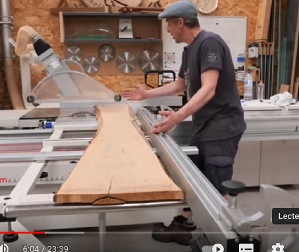

Je me rends compte qu'il peut y avoir confusion entre guide devant et guide derrière. Voici donc une photo capturée sur la vidéo de Benoit Pirard (en espérant que son droit à l'image ne sera pas bousculé;-)
Sur cette capture d'écran, le guide est placé derrière la pièce à tronçonner. C'est selon moi la manière la plus sécurisante de tronçonner.
ElbamaRol
Bonjour.
Le guide est placé devant la pièce à tronçonner, comme vous le dites dans votre autre réponse 😀.
Bonne journée.
AtelierDZT
Il me semble plus logique de décrire cette image comme un guide derrière la pièce, dans le sens de l'avance vers la scie.
zanca
pour moi aussi
ElbamaRol
Pourtant, dans un autre commentaire, vous dites l'inverse.
Devant, derrière ... Comme quoi, une image est tout de suite plus parlante.
Bonne journée.
ElbamaRol
Bonjour AtelierDZT.
Expliquer comme cela, je suis d'accord 😁.
Je voyais les choses avec l'opérateur en référence.
Bonne journée.
AtelierDZT
C'est effectivement logique aussi.
Une bonne leçon de communication ✌
