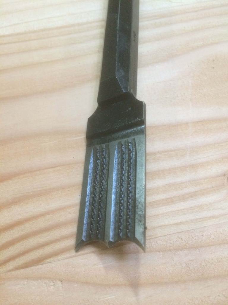

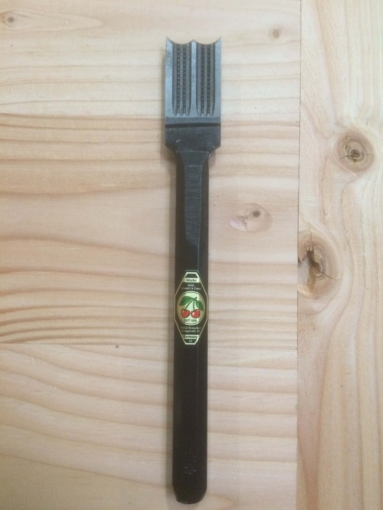

Salut à vous,
Suite à une erreur de livraison, la boutique "Deux cerises" m'a offert un bédane à ferrer. Drôle de cadeau...
Quelqu'un connait-il l'utilité de cet outil et son utilisation. Je n'ai pas encore contacté la boutique pour avoir des infos, je vais le faire.

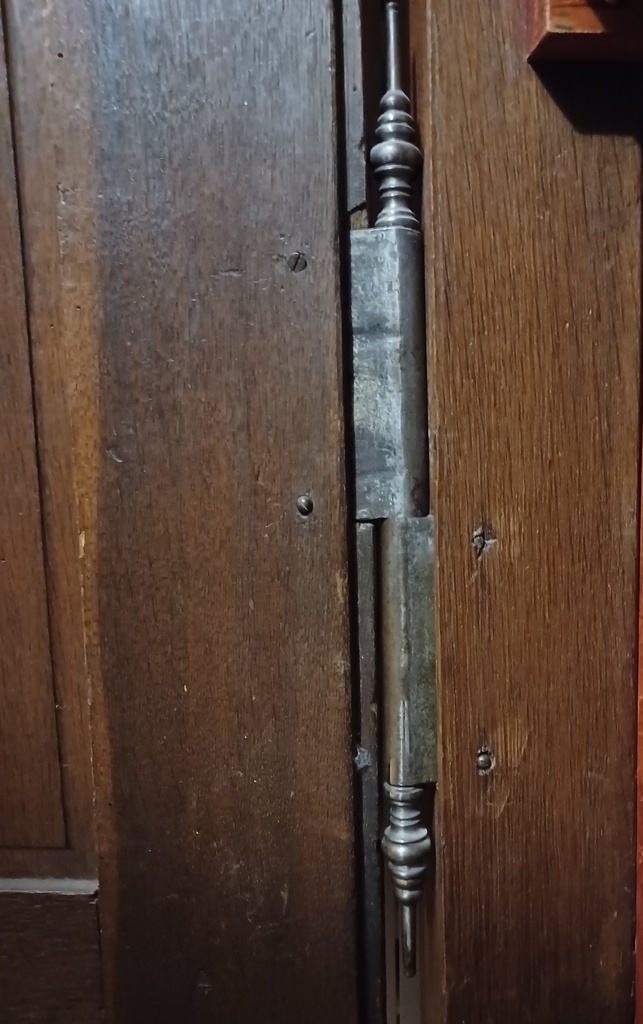

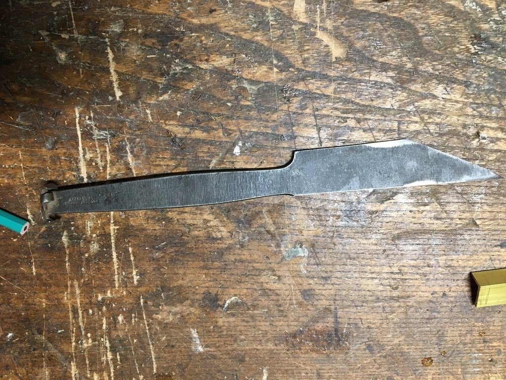

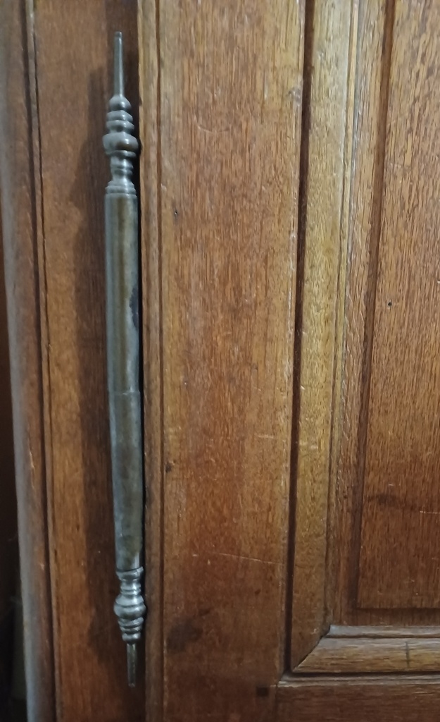

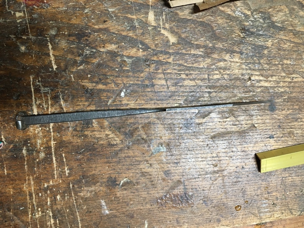

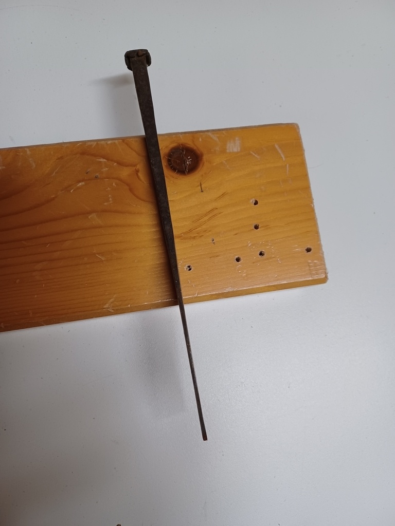

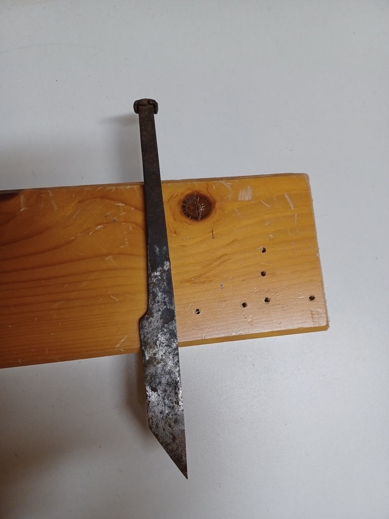

Ça sert à faire les très fines mortaises qui accueillent les ailes des fiches à larder, j’ai posé la porte de mon atelier avec celui des deux cerises. J’en ai acquis un ancien depuis que j’utilise depuis car moins sophistiqué mais beaucoup plus efficace
Photos jointes
zanca
Si j'ai bien compris ça sert à faire des mortaises pour incruster les fixations des ferrures. Je ne vois pas comment l'utiliser. S'il intéresse quelqu'un, je suis prêt à l'échanger.

en premier, serie de trous de 3 mm de diamètre, puis buchage au bédane 😉!

"Bédane à fiches" (Pour fiches à larder) ! passion.bois.f...erie/fiches.htm
google.com/sea...h=937&dpr=1

il faut faire une série de trous de 3 mm de diamètre depuis un trait de trusquin , puis on utilise le bédane pour calibrer la mortaise !😉

Merci kaj Une image (enfin 2 pour le coup) et c'est tout de suite plus clair 👍😉

La traduction de la description de ton lien :
Description
Bédane à ferrer
Un Outil très utile en ébénisterie, menhuiserie, pose de fenêtre ou porte. L'entaille pour la scharnière est frappé avec le bédane a ferrer, sa surface piqué permet de resortir les copeaux dans la même opération.
L'outil est disponible en deux tailles:
1,5mm pour fenêtres et portes de meubles.
2mm pour portes.
Paco64
Pour entailler les fiches à larder
