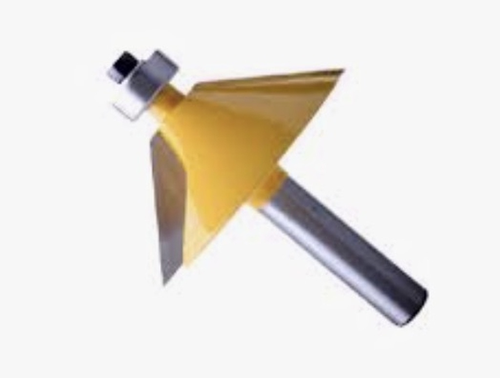

Je me pose la question de la fonction de la rondelle que l'on peut trouver entre le roulement et le tranchant sur certaines fraises à roulement bas (toutes n'en ont pas) ?
Est-ce une sorte d'équivalent du grain d'orge des guillaumes ?
Exemple ici :
andrefy
Cette rondelle est serrée contre la bague interne du roulement et est épaulée pour ne pas frotter contre la bague externe. Elle évite que les copeaux ne viennent s'enrouler entre le corps de fraise et le roulement, et ne bloquent celui-ci. Elle a donc un diamètre extérieur très proche du roulement. Il ne faut évidemment surtout pas la monter à l'envers !

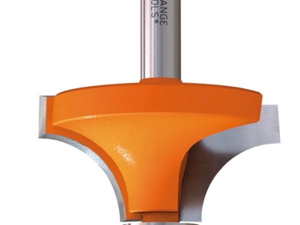

La rondelle n'est pas entre la vis et le roulement…
dBPs
Entre le roulement et le corps de la fraise.
Peut-être que le diamètre portant du roulement n'est pas le même que le diamètre du corps de la fraise
tarpan
Ca coute surement moins cher à l'usinage de créer un axe de 8mm dans lequel on vient faire un décolletage que de faire un axe de x mm et de venir ensuite l'usiner sur toute la longueur pour le réduire à 8.
Pourtant c'est généralement sur les gammes plus chères qu'on le retrouve, les fraises bas de gamme n'en ont pas…
