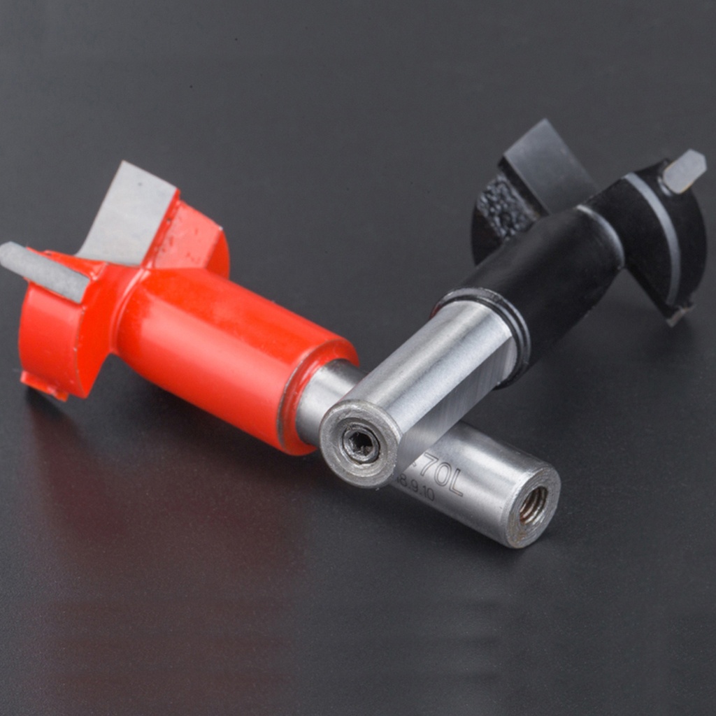

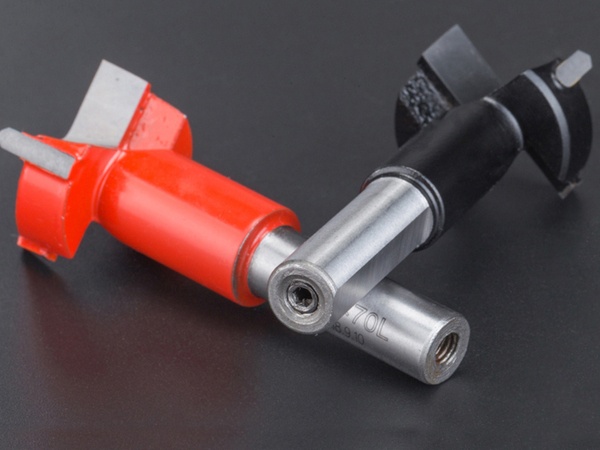

J'ai quelques mèches type Forstner avec un pas de vis taraudé en bout de queue et "bouché" par une petite vis hexa sans tête : à quoi c'est destiné à l'origine ?
Une machine particulière ?
Pour y mettre une sorte de rallonge ?

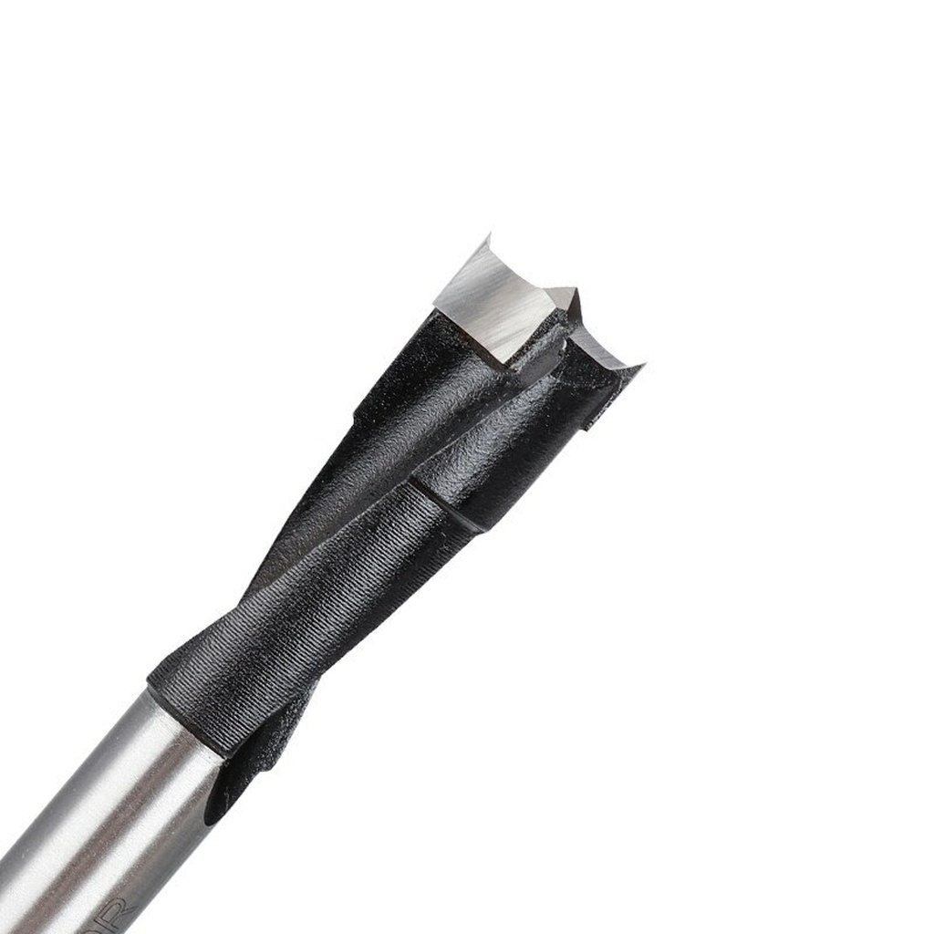

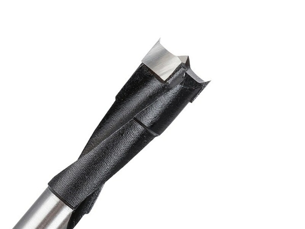

Question subsidiaire : le type de mèche ci-dessous je le range (peut-être à tort) aussi dans les Forstner, mais y a t'il une appellation plus précise ?
Et des applications particulières ?

Les premières mèches que tu montres répondent généralement à l'appellation de "mèches à façonner". Même si par extension et généralisation... parfois aussi par boboïsme chez certains bricolos, certains les appellent "Forstner" du nom d'un de ceux qui les produisait à une époque. Un peu comme certains continuent d'appeler leur réfrigérateur "Frigidaire" !
Des fabricants les appellent aussi des "mèches cylindriques 2 coupes/2 traceurs".
Pour les secondes, il s'agit de mèches à percer, pour des tourillons notamment, mais aussi bien d'autres choses puisque les diamètres possibles sont nombreux.

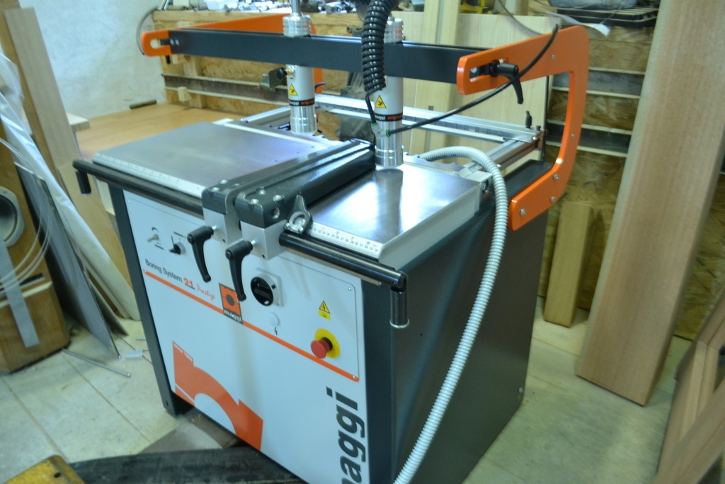

Mais ces deux types de mèches ont pour particularité d'être prévues pour des machines stationnaires, tourillonneuses, perceuses multiples, centres d'usinages, etc. Ces machines sont généralement pourvues de rampes de têtes de perçages, et lorsque l'on change une mèche, il faut pouvoir la remplacer par une mèche d'exacte même longueur, et ce, malgré les affutages. Cette vis en bout de queue sert précisément à compenser les pertes de longueurs, en venant buter en fond de logement lors du remplacement.
Concernant les 2 sens de rotation, les rampes dont je parlais plus haut ont des têtes entrainées par des engrenages successifs, et les sens de rotation s'en trouvent alternés. D'où l'existence de ces mèches dans les deux sens.

ce sont toute des mèches pour tourillonneuse
la petite vis sert à régler la longueur en la sortant plus ou moins elle viens ce placée en fond de mandrin et ne peut plus reculer ainsi

Ok je vois… j'ai mon explication 👍
Et du coup je comprend mieux le fait qu'elles soient vendues de type "à droite" ou "à gauche".
Bon, je les ai prises et les utilises pour la perceuse à colonne, qui peut le plus peut le moins… 🙂
Le second type permet en effet une très bonne évacuation des copeaux, le premier doit pas être terrible dans l'usage tourillonneuse du coup…

c'est pas exactement pour une tourillonneuse, mais soit une machine spéciale pour les ferrures de portes : charnières) soit une perceuse multibroche.
Du coup, tu peux t'en servir pour faire des trous au système 32, mais aussi pour poser des charnières (d'où les D35, enfin, ça dépend des charnières, mais beaucoup sont en D35)

bonjour , la deuxième mèche est pour tourillon
