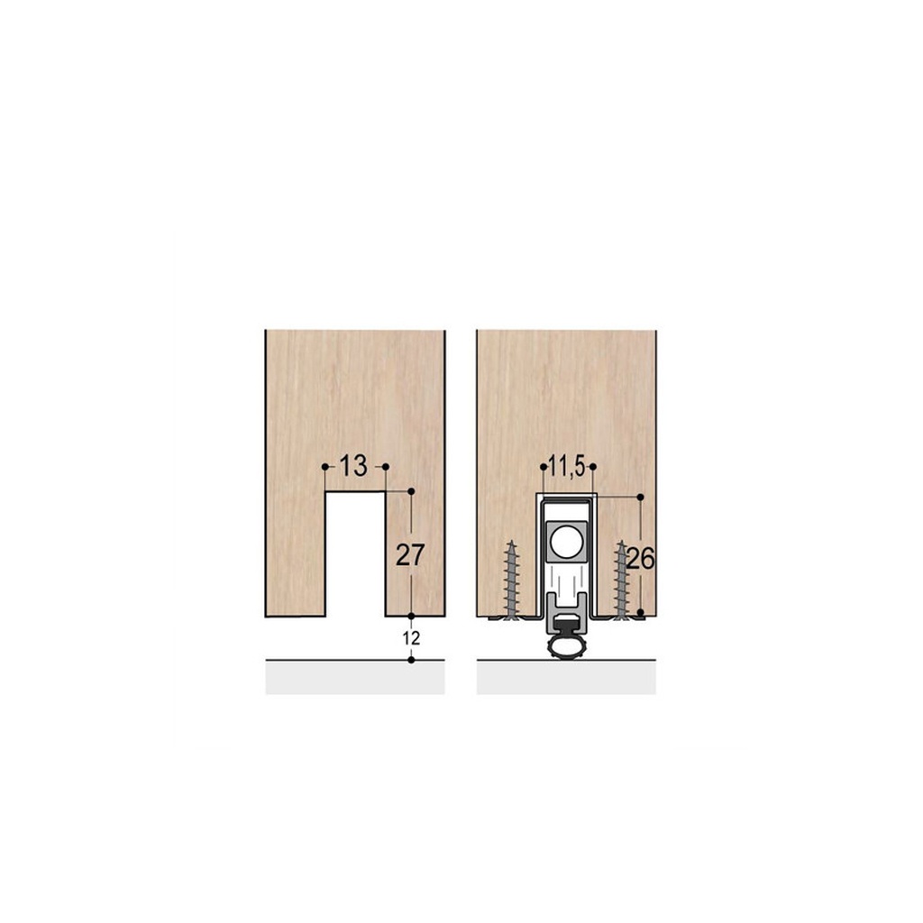

Par contre, j'ai l'impression que tu pars sur quelque chose de complexe. Une vraie isolation nécessitera un seuil (ou à minima une plinthe rétractable) ainsi que des joints, donc des profils spécifiques. Je n'ai jamais vu ça pour une porte intérieure.

Je suis désolée mais je ne comprends pas cette nécessité de seuil ou plinthe retractable pour l’isolation a laquelle je pense. Peux tu m’en dire + stp?
Niouniou
titie3325 une porte avec un vide dessous (sans plinthe automatique) fera passer le bruit et l'énergie... Donc faire une porte isolée phoniquement, avec des joint en haut, de chaque coté et en laissant un vide dessous est incomplet et contreproductif...
