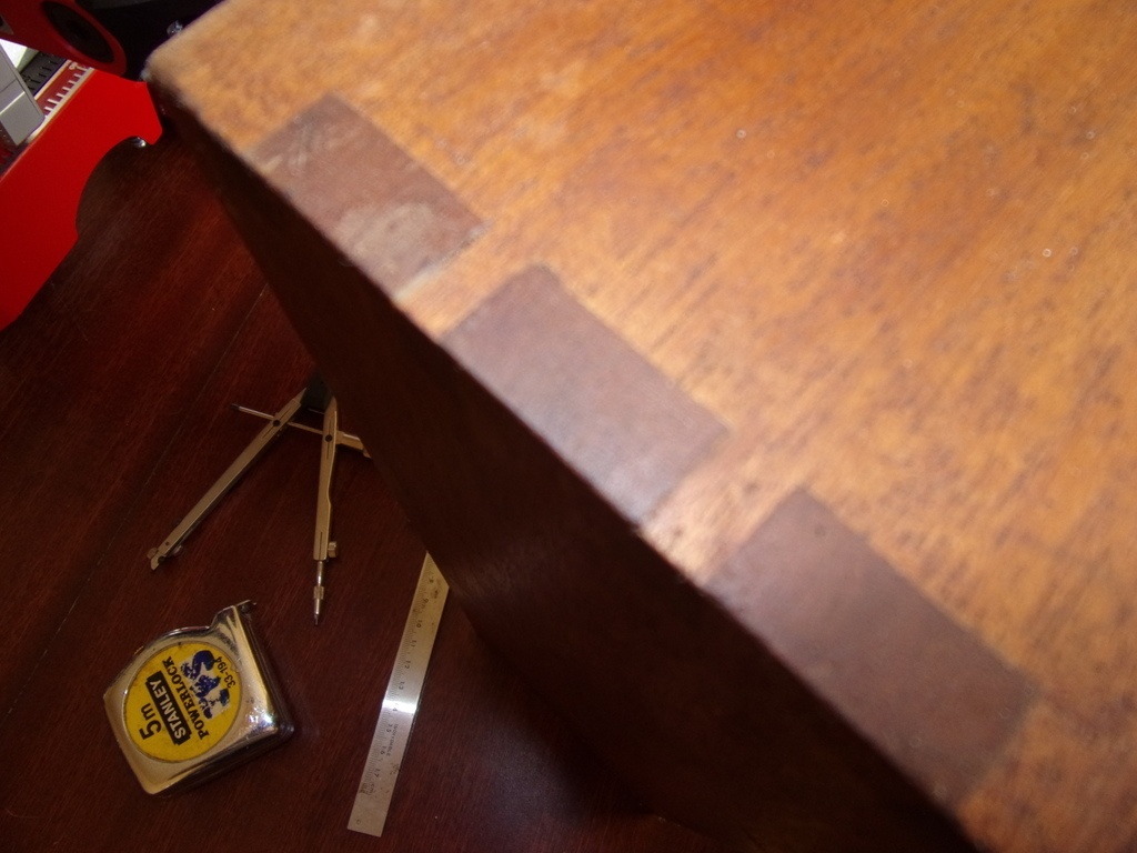

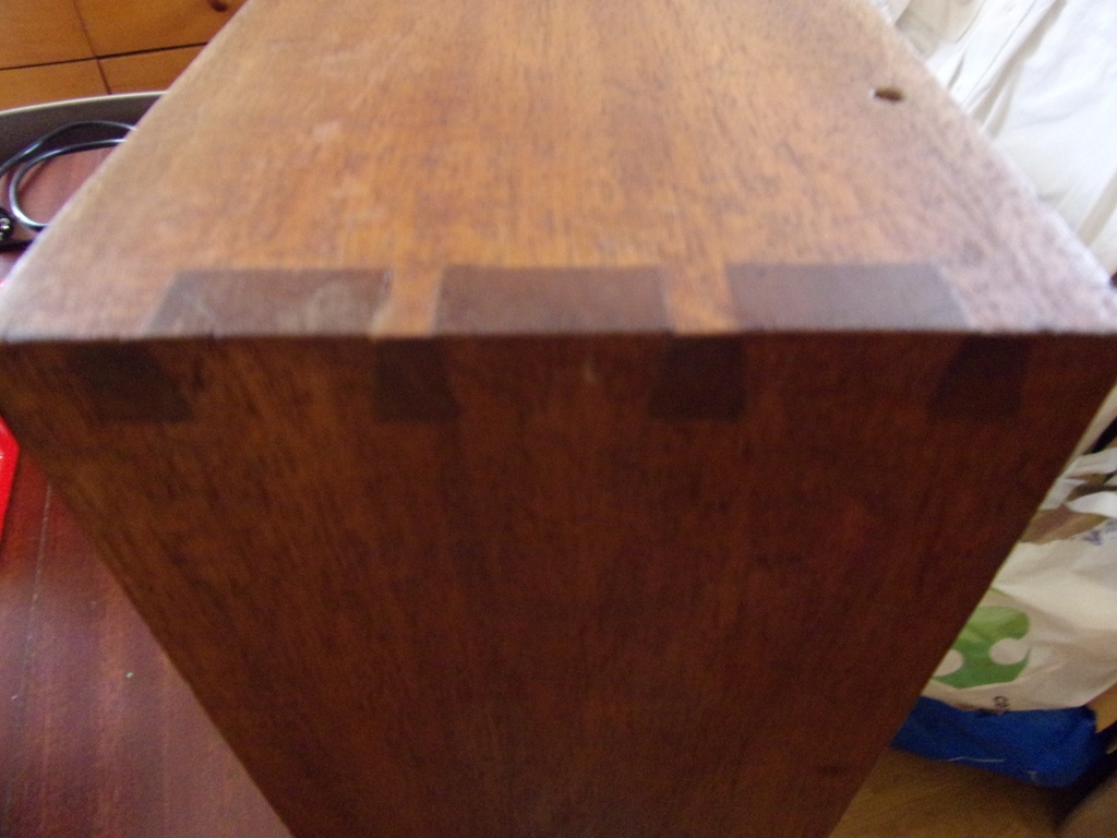

Q.A 22 x 10 et 13 x 10 entièrement à la main sur amarante, placage grenadille/ébène du Mozambique.

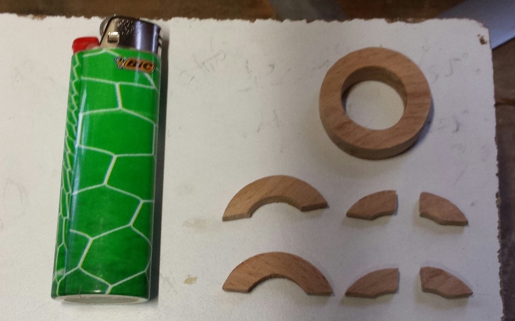

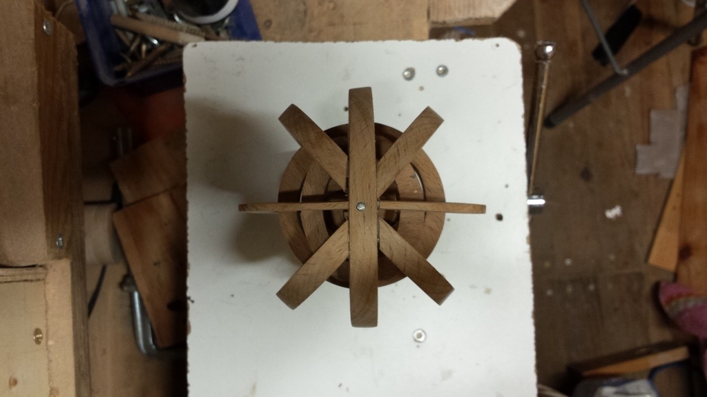

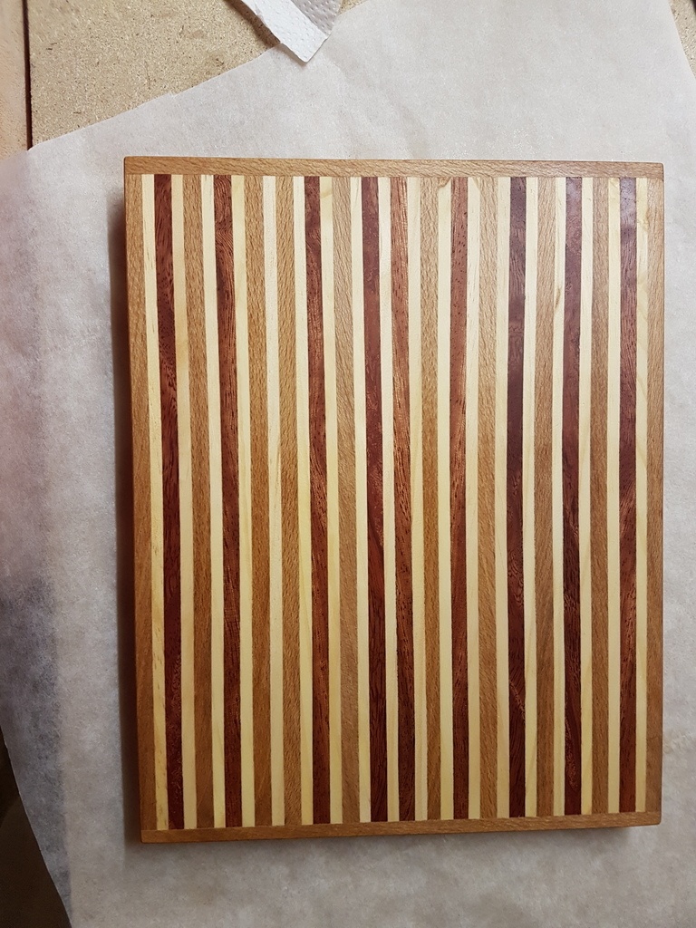

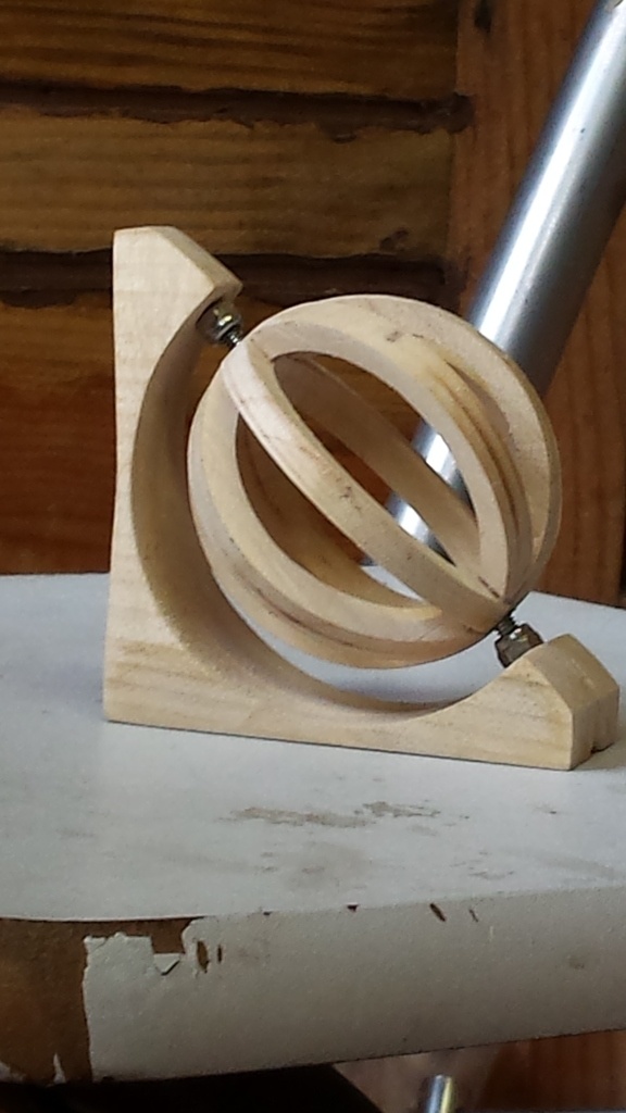

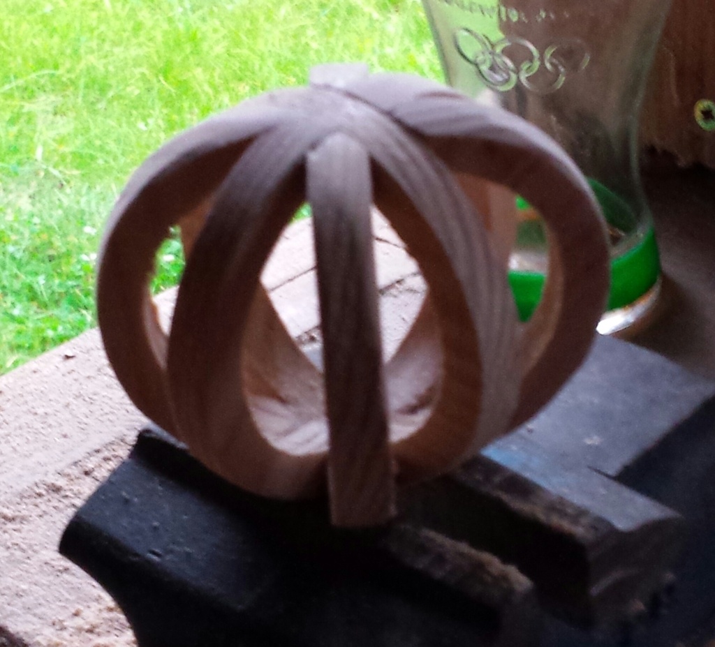

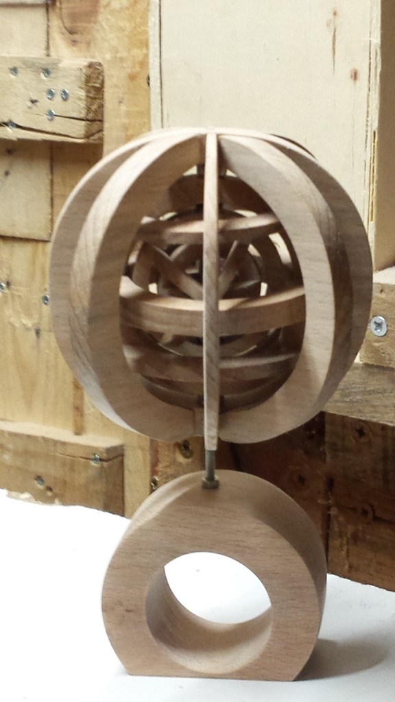

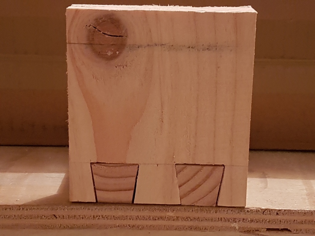

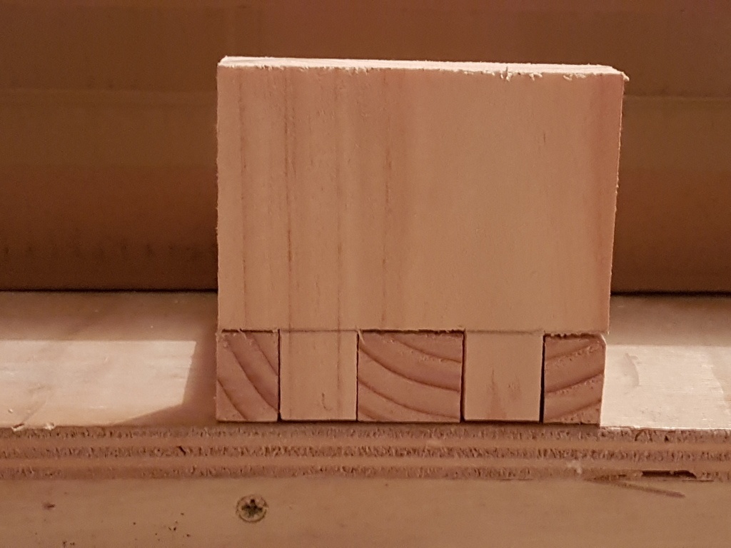

C est pour cela que je realuse souvant mes projets en 3 phases(la photo des pseudos queues d arrondes etait la première) généralement la seconde ressemble a quelque chose et la 3 ème est pas mal.Exemple la sphère qui me serre de logo qui est la seconde,la troisieme m a rendu fou
Aricorouge
Ca tourne et la plus petite fait cette taille
jpspp
C'est très bien ce que tu fais ! Propre, minutieux, y'a du talent. Tu as quel âge ?

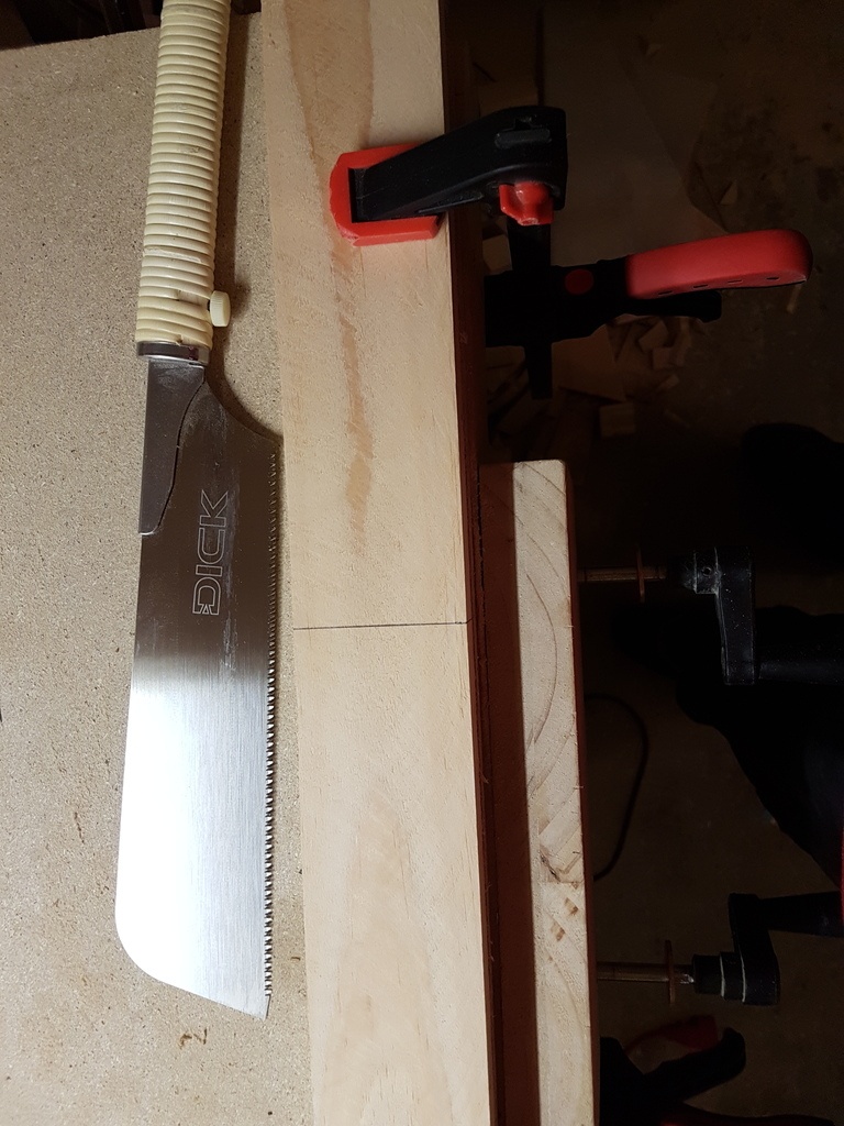

pour les queues d'aronde j'ai pris amazon.fr/DICK...keywords=dozuki

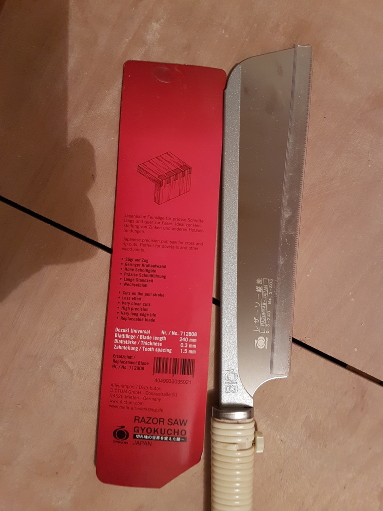

J'ai trouvé cette Dozuki dite à denture universelle pour convenir à la fabrication de queue d'aronde, vous en pensez quoi ? dictum.com/fr/...-en-bois-712111

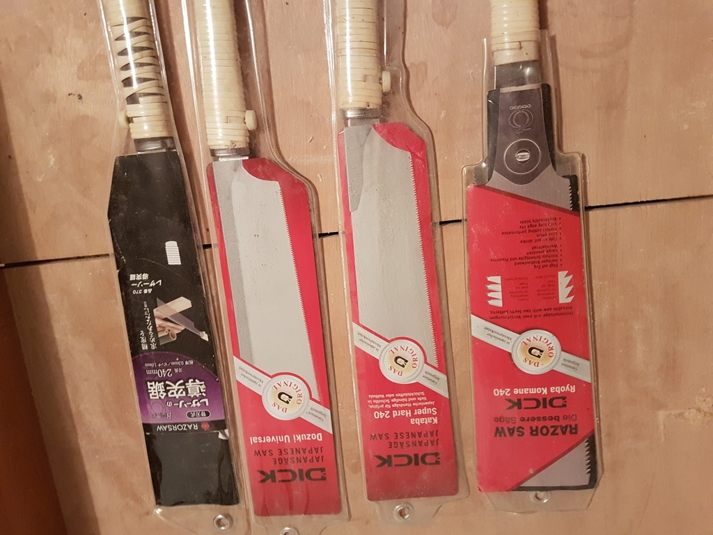

Aricorouge
Pabaille voici les photo des miennes la premiere est celle pour les queues comme l indique la pochette .les autres sont celles du lot et celle qui est dans une pochette noir est celle que j utile le plus
