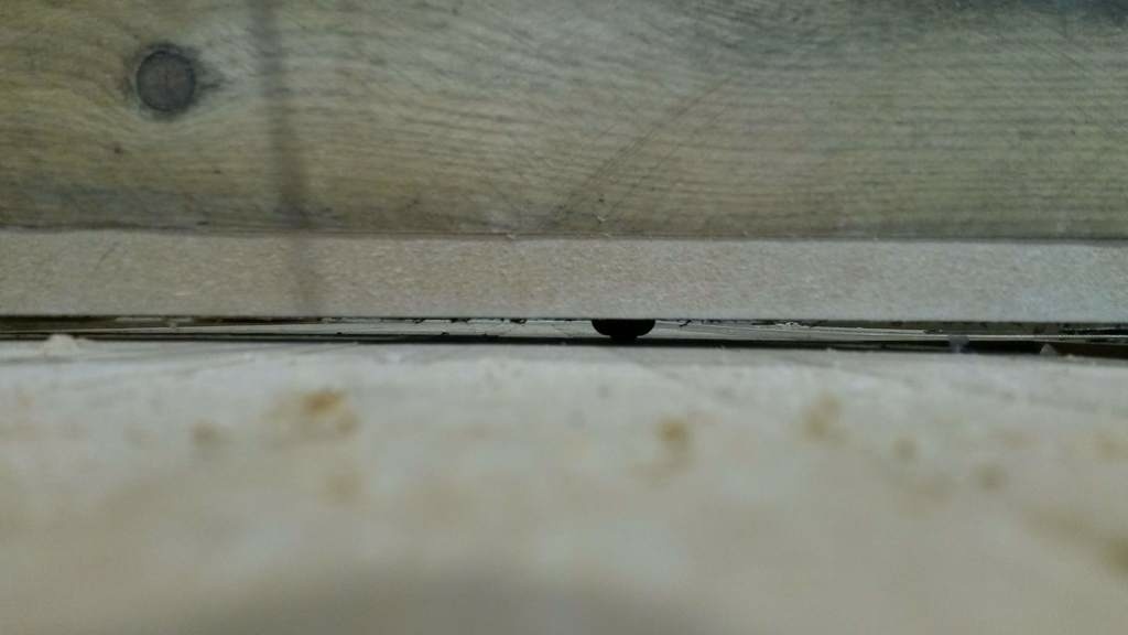

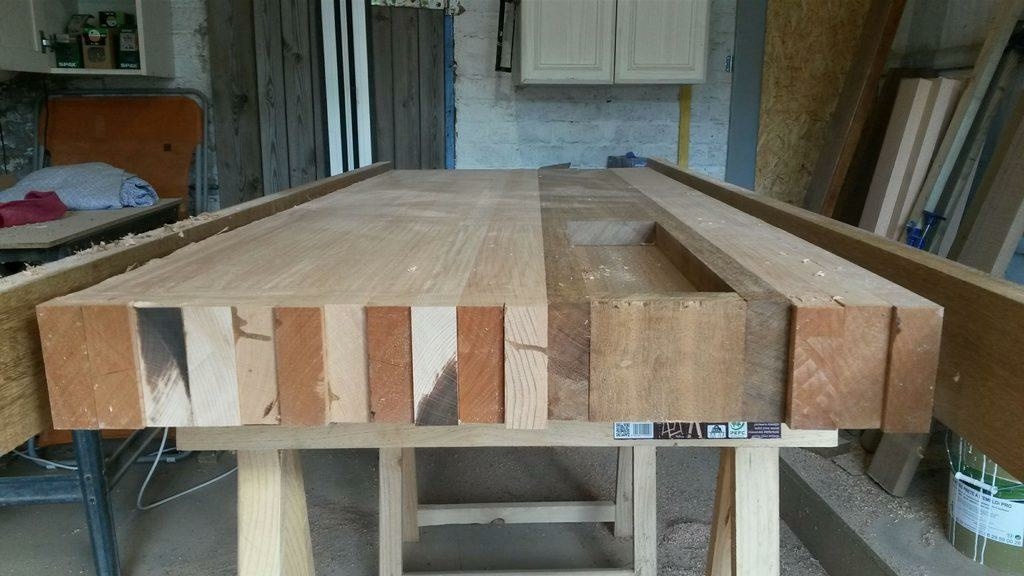

On devine la forme de la fraise sur la photo.
Elle a plusieurs années et a fait plusieurs km, je l'avais acheté chez Hmdiffusion avant qu'ils ne ferment.
Ca fait un boulot correct pour moi et un simple rabotage manuel léger à certains endroits suivi d'un ponçage suffit.

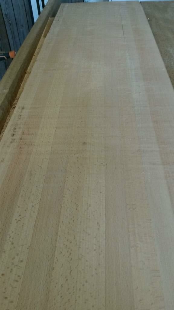

Jeromymacam
Encore une photo
Pabaille
Merci jeromyma pour ton avis et les photos ! Il me semble avoir reconnu une fraise à gorge, quel diamètre utilises-tu ?

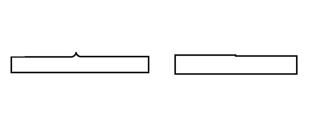

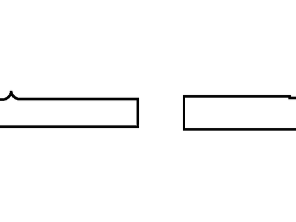

d'expérience, les angles nets, c'est du boulot de ponçage derrière. beaucoup. Parce que faire un gabarit assez rigide, c'est vraiment pas évident, tu auras forcément un ou deux dixième de profondeur de différence à chaque passe. Même sur une bonne défonceuse, la butée de profondeur a une feuille de papier à cigarette de jeu; je n'ai pas l'expérience d'une fraise à bord arrondis, mais à mon avis, ça facilite grandement la tâche. Si tu en trouves une assez large, avec des petits arrondis, c'est l'idéal.
à mon avis bien plus facile de poncer le premier que le deuxième . Mais c'est à l'intuition, je n'ai pas eu l'occasion d'essayer l'option B...
ninicocolaslas
Très bonne réflexion ! Ça me donne envie de ressortir mon système et essayer !! Le dessin est plus que parlant !
