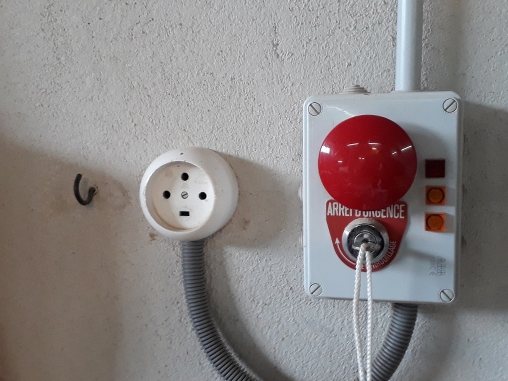

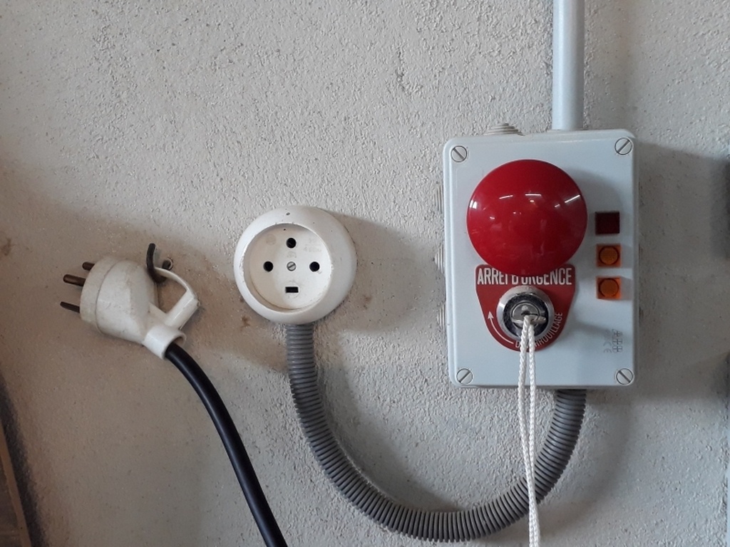

Ara , je suppose que le changement de courroie sur la C260 c'est comme sur la C210b, c'est facile d'accrocher l'interrupteur à manette et remettre le moteur en route ? J'ai résolu le pb en ajoutant un boîtier avec un bouton marche, un arrêt et un inter à clé pour interdire la mise en marche. un gros aimant sous le boîtier et je le pose où je veux sur la machine. Avant je débranchais ou je coupais le disjoncteur, trop pénible !
erredubois pas qu'il y ait un gros risque mais il y a un gros enjeu. J'ai mis un crochet à côté de la prise, cela évite de me baisser et cela permet une coupure visible. Quand la prise est débranchée, tu peux avoir toutes les pannes et tous les aléas que tu veux, le courant ne passera pas !
