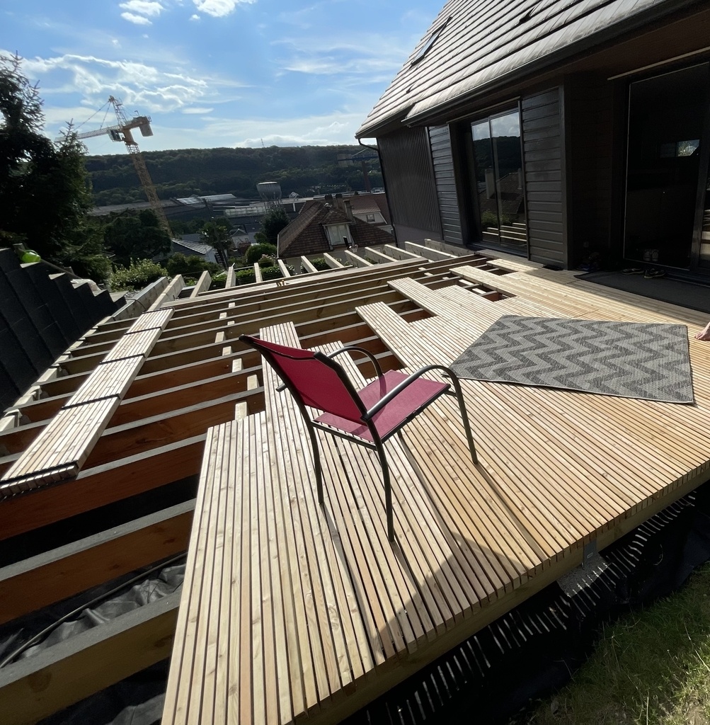

Ayant réalisé une terrasse suspendue en bois avec des modules Pinutex de chez Mocopinus, je vais utiliser les éléments restant pour faire un bain de soleil de 2m x 1m qui sera fixer au mur en béton sans appuis au sol.

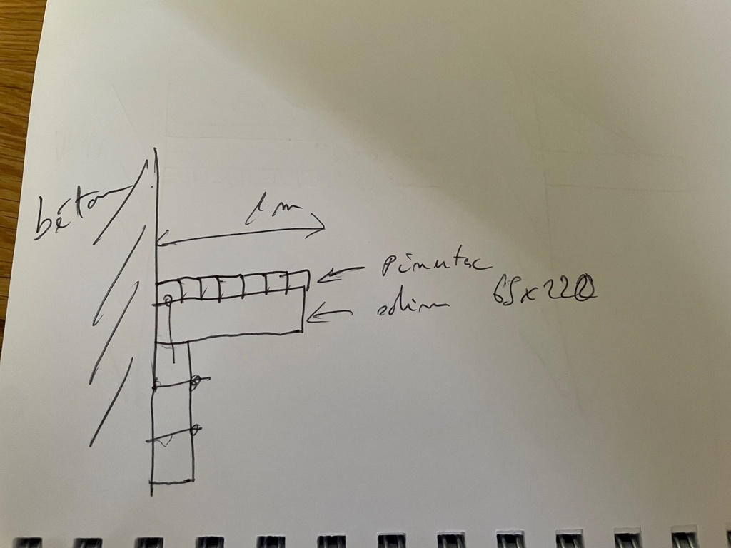

ci joint un schéma, pour information, je ne sais pas si il s'agit de la meilleure solution, je souhaite utiliser le bois que j'ai à disposition en évitant l'ajout d'une fixation métalique.
Reste à savoir si les efforts sont acceptable sur 1 ou 2 fixations au niveau de la solive horzontale.
1000 mm ca fait bcp, faut reprendre , jambe de force, etc

Oui, je suis d’accord 1000 mm, cela va faire beaucoup, le mur est en béton plein donc pas de problème pour l’ancrage, j’ai des goujons M16 240 mm, resistant a 1500 kg de charge axial ou radial
Je vais fabriquer des équerres avec la solive que j’ai, reste à savoir quelle technique pour usiner les 3 morceaux qui vont faire l’équerre (tenon mortaise…)

as tu fais un plan, un croquis de tes idées avec dimensions, ca t'aideras a clarifier et ca sera plus simple a comprendre comment te conseiller
