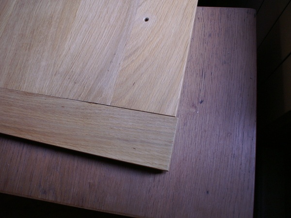

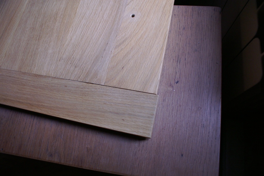

J'ai mis ses alèses sur ce buffet, et sur cette commode.
Dans les deux cas, le collage de l'alèse n'est fait que sur l'avant et l'alèse est associé au panneau par une fausse languette en queue d'aronde. La variation se fera à l'arrière et sera moins visible.
Il n'y aura pas forcément une variation énorme ça dépend complètement des condition initiale de tes bois. Si leur taux d'humidité est élevé et que tu place le meuble dans un milieu sec, ça va se rétracter, si leur taux d'humidité est bas et que tu places ton meuble dans un milieu humide, ça va gonfler.
Pour cette table, le plateau est réaliser avec un âme en CP pour minimiser ce phénomène.

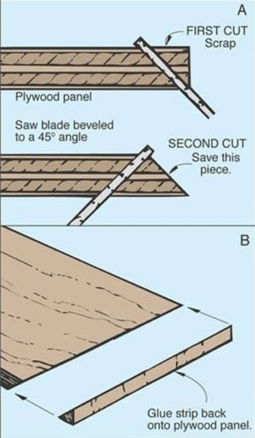

si vous êtes assez adroit vous retourner les abouts des planches en coupe d' onglet
explications
vous coller votre panneaux de dessus de table avec une sur longueur de deux fois l' épaisseur du panneau plus au moins deux épaisseurs de trait de scie
puis vous couper d 'onglet les deux abouts du panneau avec une chute égale a épaississeur du plateau de chaque coté vous recoupez les chutes d'onglets , et vous les recoller sur les abouts en respectant le fil
ainsi vous ne voyez pas les bois de bout
si vous avez un bonne circulaire vous faite par le dessous une entaille a deux fois 45 degrés en gardant un demi mm de bois sur le dessus ,vous mettez de la colle blanche et vous repliez l' about en le tenant serré
avec un ruban adhesif
ainsi vous ne voyez pas le bois de bout cela est très esthétique le bois peu jouer en toute tranquillité

Mike0411
Bonjour etiennedesthuilliers
Afin d'illustrer ton propos ;)
J'avais noté la technique mais je n'ai pas encore eu l'occasion de tester
