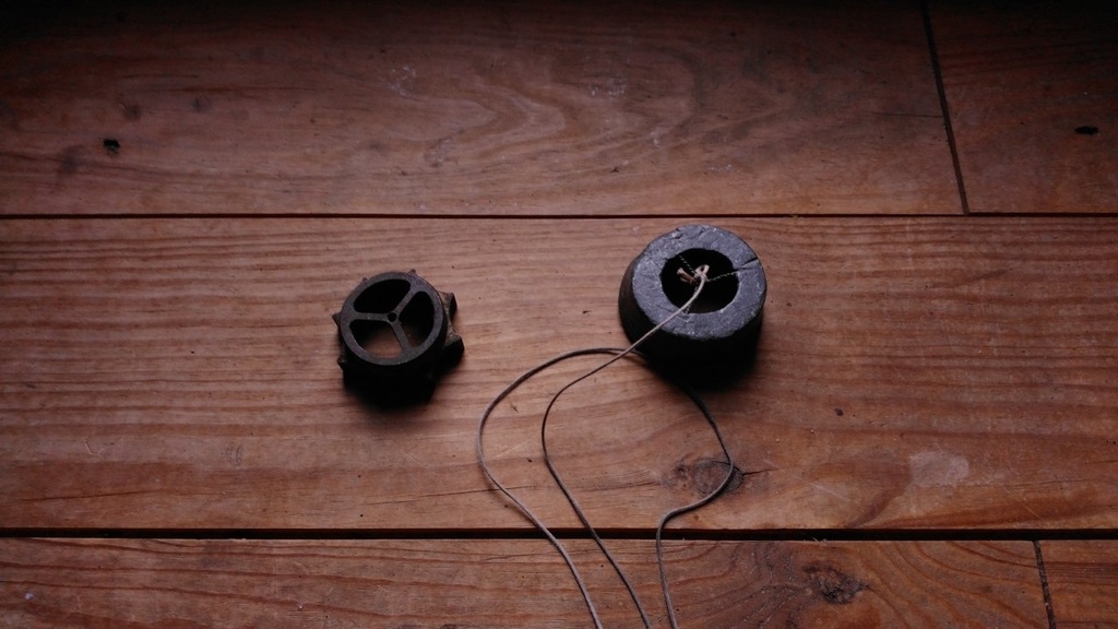

Peut-être que ton chef a un plomb trop léger, je n'en ai que deux mais comme ça à piqué ma curiosité je les ai comparé sur la balance; le plomb industriel affiche 105g, l'artisanal 440g.
