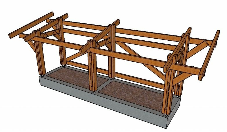

j'ai déposé il y a quelques semaines un plan de mon futurs abris bois, je ne travaille que le samedi pour des raisons d’organisation:
le 1er samedi, j'ai commencé la charpente avec des emboîtements en tenon mortaise que j'ai ajusté au mieux, fait un essai à blanc, en fin de journée j'ai tout déposé et rangé à l'abri de la météo.
Le 2e samedi, je n'ai pas réussi à refaire l'assemblage, j'ai dû reprendre quelques tenons et insister à l'aide de sangles et serre-joints, j'ai continué mon chantier et décidé en fin de journée de laisser l'ensemble assemblé.
Le 3e samedi, j'ai retrouvé plusieurs assemblages éclatés et impossible même avec des sangles et serré joint- d'avoir un assemblage ajusté correctement.
Le bois se déforme vrille, tuile voile légèrement mais avec la longueur l'assemblage n'est plus possible.
Je me demande quoi faire?

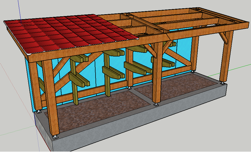

j'ai pensé tout refaire avec des emboîtements à mi-bois colle et surtout tire-fond, écrous rondelles, boulons, comme le schéma ci-dessous, je pense que la réalisation sera plus simple mais sera-t-elle aussi solide? quand pensez-vous?
Ps: le schéma n'est pas complet ni parfaitement ajusté mais c'est pour donner l'idée par rapport à l'ancien.
Schéma sans toit => assemblage à mi bois
Schéma avec toit => assemblage tenon mortaise
Merci de vos réponses.

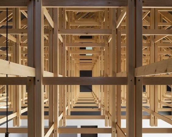

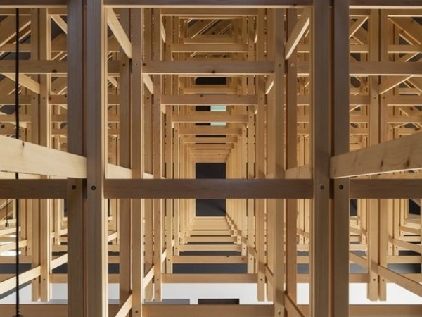

J'aime bien ce genre d'assemblage. J'ai fait un établi sur ce principe:
et certains font des cathédrales avec cette méthode: voir photo.

Ta photo me rassure, si les cathédrales tiennent avec ce système alors je suis sur la bonne voie!
