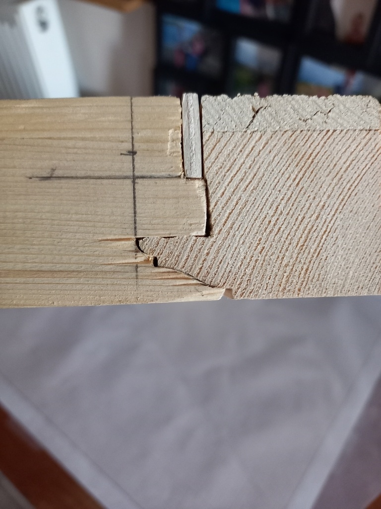

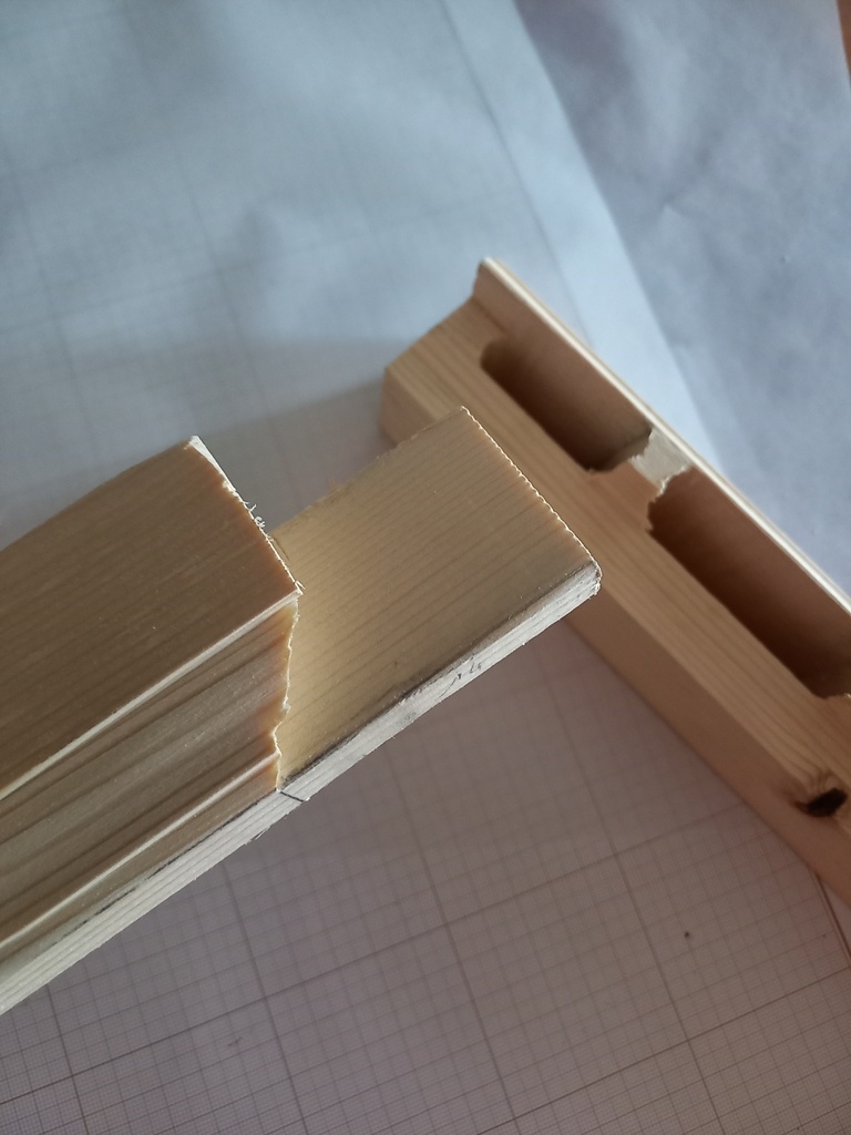

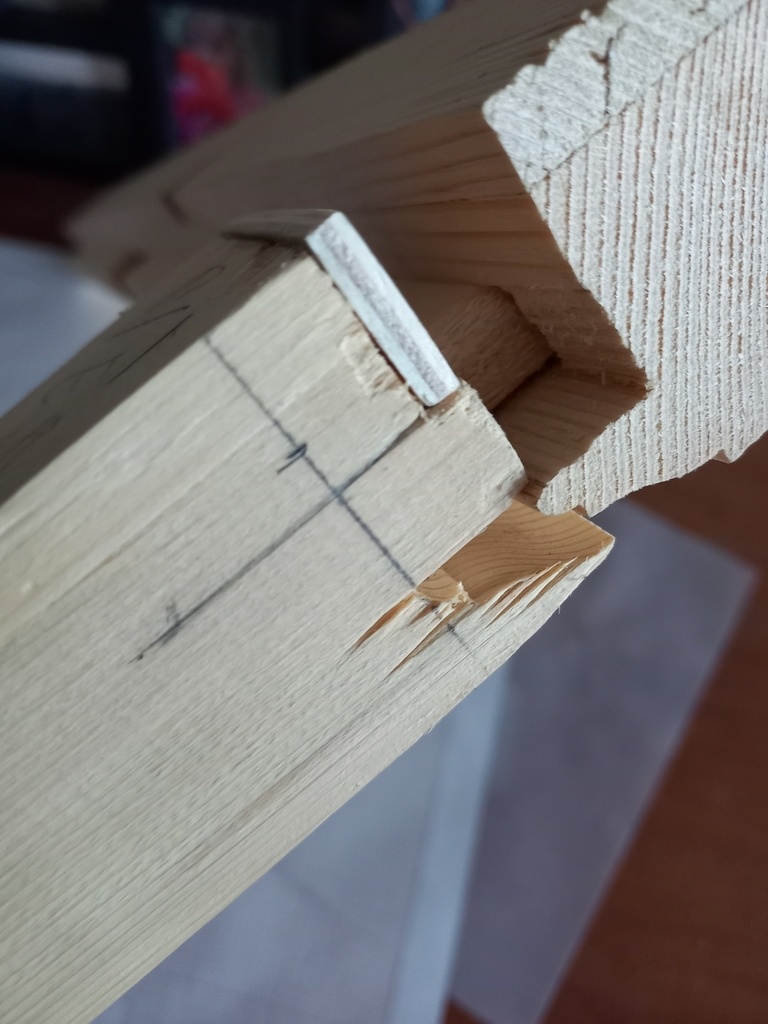

Quelqu'un a t-il un éclaté de ce que l'on doit faire comme assemblage pour la traverse haute (et basse) d'une porte profil - contre-profil, avec tenon et mortaise?
j'ai fait comme sur les photos avec une pièce d'essai taillée dans un vieux chevron. (le bout de ctp, c’est une erreur sur le réglage de la profondeur....

l'ideal c'est double tenons/enfourchements forgesdelaloir...ent-decale-4012
dubost-duperro...voir-faire.html
sinon tenon/mortaise de 14 mm 😉

que veux tu faire de plus que ce que tu a fait?
jpbertone
heu???? c'est comme ça alors?
merci!
bonne journée!
jpbertone
Merci francoisB30 !des fois on doute des solutions faciles...
bonne soirée
