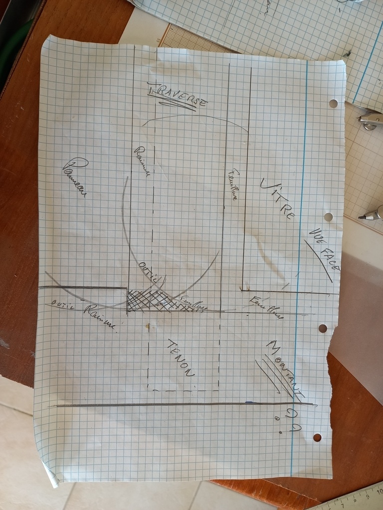

y'a t-il quelqu'un qui a un éclaté d'un panneau de porte qui serait rapporté sur une feuillure (je ne sais même pas si ça se fait), l'idée est de m'éviter de faire sur les montants moitié feuillure en partie vitrée et moitié rainure en partie basse pour les panneaux...

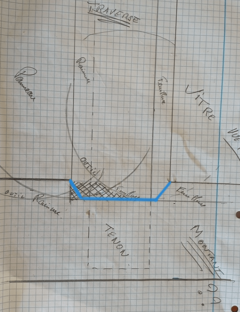

Pour le montant, peux tu me confirmer qu'il n'y a pas d'autre moyen que d'enlever la partie hachurée au ciseau à bois, ou je passe à coté de quelque chose?

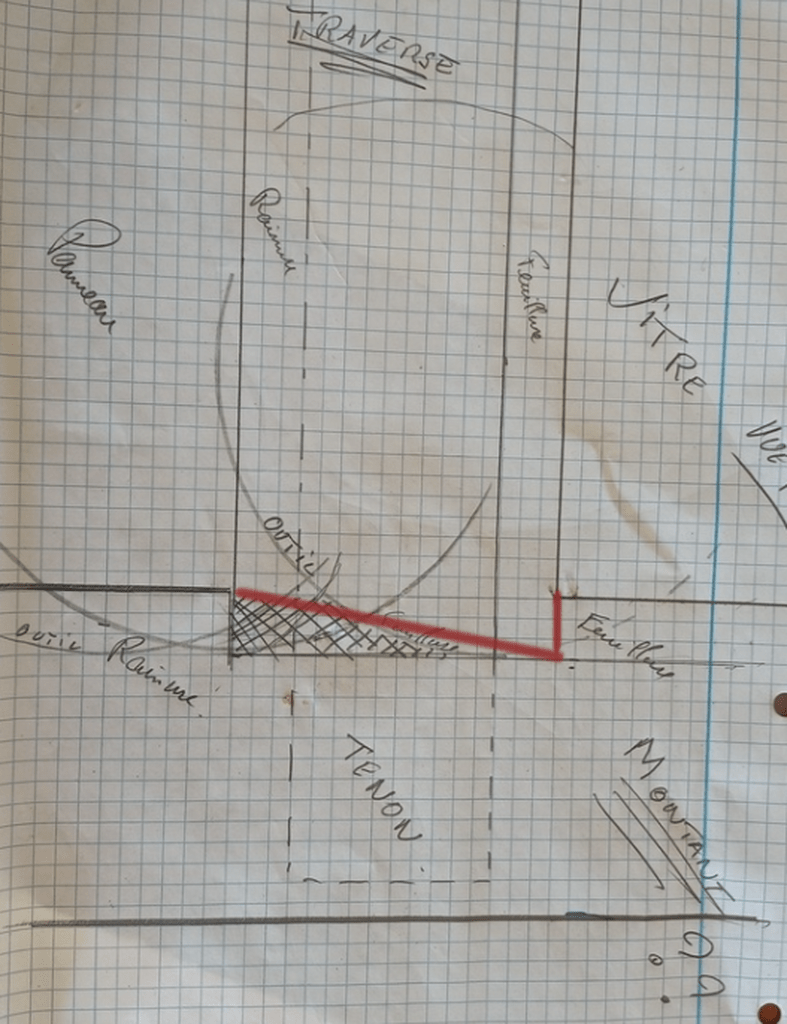

Votre dessin montre la mouluration que sur la coupe .Pour le parement coté feuillure si il n'y a pas de mouluration deux faces sur le parement l'arasement devrait être le suivant ( croquis ligne rouge ). Pour le parement cote mouluration en supposant quelle soit égale cela donnera quelque chose comme cela (croquis ligne bleu) en cas de contre profil le montant ne sera évidement pas entaillé mais l'arasement sera le même sur la traverse.
