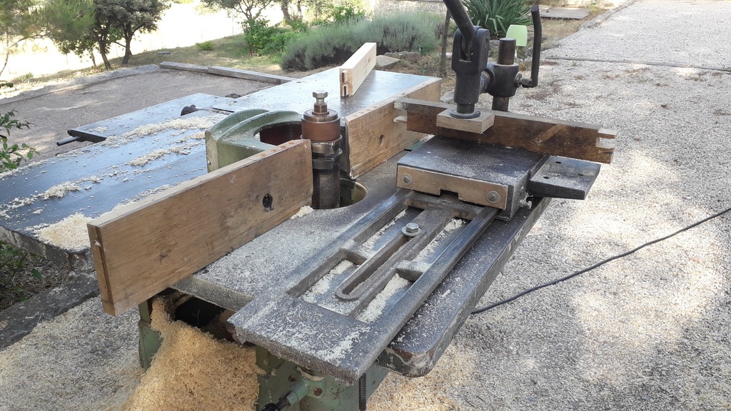

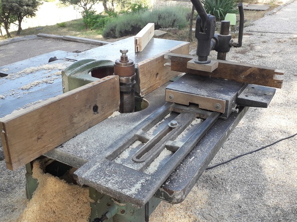

Voici la photo de mon chariot.. combiné dubus. Il est tellement haut que les protections semblent inefficaces.. en plus il doit faire dans les 10kg... quelqu un à t il déjà modifié cela? Une photo? Une réalisation?
Merci...
Bonne journee

j ai le même , depuis cinquante ans , un capot adapté a la situation et cela fonctionne bien , je dirai même très bien

Ah.. c'est bien... est ce que tu mets la protection sans guide quand tu fais des tenons?.. un autre capot?

Pourquoi modifier un outil aussi précieux?

Ben franchement.. c'est pas super rassurant d'utiliser la toupie sans protection...
En plus.. le chariot et son guide pèsent un ange mort....

Peut-être ai-je mal compris la question. Précisément, que veut-tu modifier?
-S'il s'agit du guide de toupie,Tu changes les joues en bois existantes par d'autres neuves d'environ 30mm d'épaisseur et d'environ 180mm de hauteur parfaitement poncées.Si tu souhaites investir dans du matériel hautement technologique mais à peine plus sécurisant ELBE vend très cher, du très beau matériel, très lourd, mais offrant moins de liberté ou possibilités si tu préfères.
-S'il s'agit du chariot à tenonner Là je ne vois ce que tu voudrais ou pourrais modifier? C'est un outil securisant par nature, lors de son utilisation, tes mains ne maintiennent pas la traverse a usiner, et ne sont pas sur la table de la toupie! La sécurité tiens à une fixation sure du chariot, un serrage sur de la traverse. Une proportion entre l'outil et la pièce à travailler Plus le sempiternel rappel: le risque d'accident est inversement proportionnel a la qualité de la coupe de l'outil.
Tu disposes là d'une belle et bonne machine.

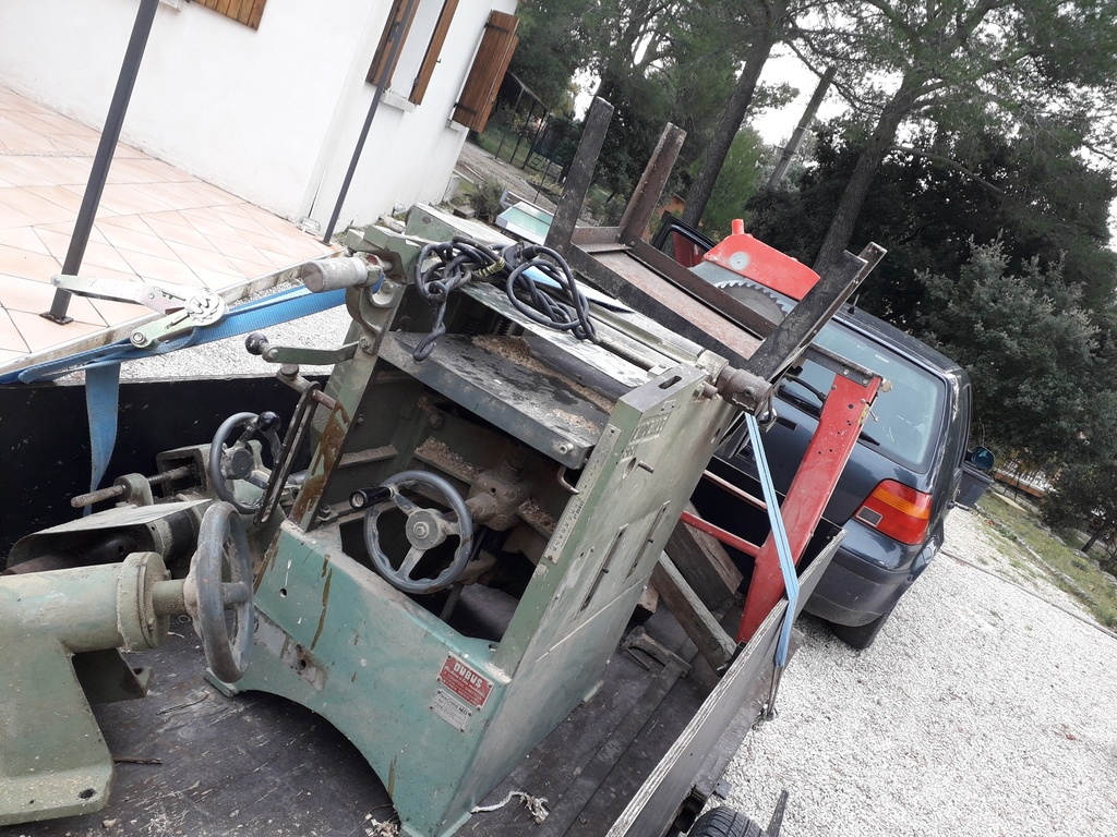

J ai acheté ce combiné il y a 6 mois... 500 euros avec outillage, moteur en 220v une scie à ruban et une scie circulaire en cadeau... le tout dans une remorque et un embrayage qui fume dans les montées pour rentrer chez moi.. je suis amoureux des vieilles choses.
Petite remise en état.. le plus embêtant était les roulements du rabot morts. L'axe bouffé. J ai fait des bagues et inversé les paliers.. ça marche bien.

Je garde donc le chariot.
Je fais des guides plus hauts. ( les miens font 12cm; je passe à 18) quel bois???
Je règle à chaque montage le rail du chariot à lequerre. Ou il y avait t il dès vis spéciales avec un epaulement à l'origine???
Je ne m'inquiète pas que la toupie et l'outil à renoncer soit si haut et j'arrête de regarder les vidéos des outils modernes...

Continue à regarder sur yt les gens qui "toupillent"sur ta toupie (je présume arbre de cinquante)tu peux monter bon nombre de portes-outils. pour ma part j'ai acheté la majeure partie de mes portes-outils au Portugal chez Frezite. Chez moi la communaute portugaise est importante par son intermediaire j'ai pu bénéficier de prix avantageux.
Quand il me manque un profil(ce qui est rare)je taille un fer puisque j'ai la chance d'avoir une lumière sur l'arbre. Je pense vu l'âge apparent de ta machine que tu en as une également.Conncernant les joues du hêtre serait bien du cp de 30 aussi def cp de 15 collés feraient l'affaire.
Si tu disposes d'un peu de temps,regarde mes pas à pas peut-être t'aideront-ils.

Pour renoncer à la toupie on utilise toujours un capot de protection et d'aspiration spécial adapté aux diamètres des outils et à leurs hauteurs.
On peut très facilement le réaliser en contreplaqué avec un bout de tuyau PVC placé à l'arrière pour l'aspiration. Pas besoin de guides.
