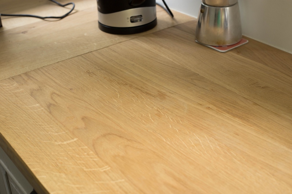

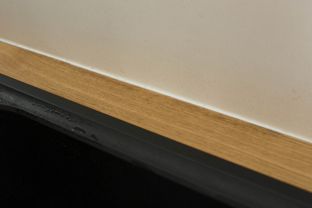

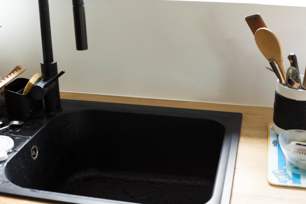

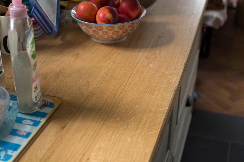

Je ne jurai que par Osmo il y a quelques temps. J'ai utilisé la Top Oil de chez Osmo finition mat incolore (3058) pour mes fabrications en chêne massif très exposées mais je me pose quelques questions après moins d'un an d'utilisation sur mon plan de travail de cuisine. Je joins quelques photos ci-dessous :
Comme on peut le voir sur les photos 2 et 4, des traces progressent après moins d'un an d'utilisation (10 mois). C'est ténu par photo mais à titre de comparaison la photo 1 représente une zone témoin en parfait état. J'accepte que les ouvrages en bois vont vivre avec les occupants mais je souhaite préserver et protéger un maximum les parties les plus exposées, notamment aux projections d'eau quotidiennes derrière l'évier (photo 2 et 3). Actuellement, je passe un coup de chiffon sec après chaque utilisation de l'évier et remet une couche d'huile tous les 6 mois. Je vais bientôt poser une crédence en carrelage en face et ainsi souhaite par la même occasion revoir la protection de cette zone.
