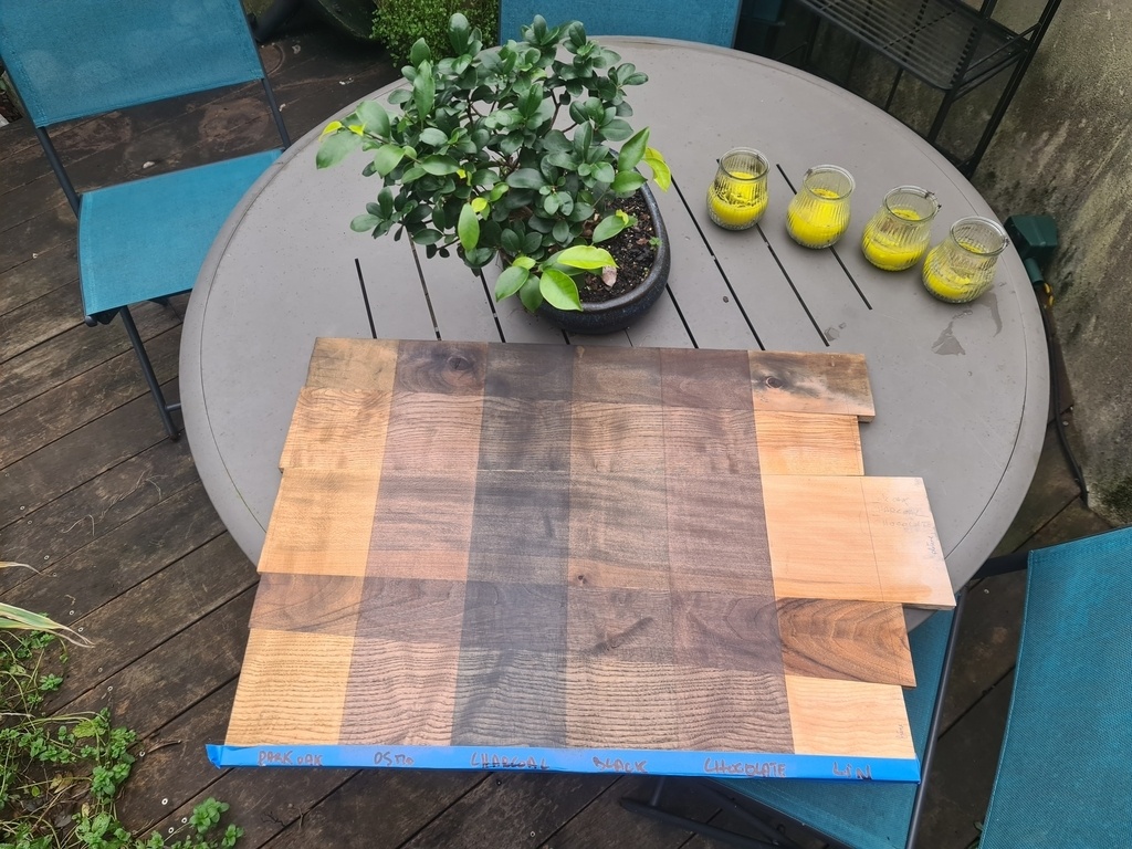

Je fais un table avec plusieurs essences de bois (frêne olivier, platane, wengé, noyer et inconnus).
Mon épouse veut un "truc" foncé-mais-qu'on-voit-les-veinages.

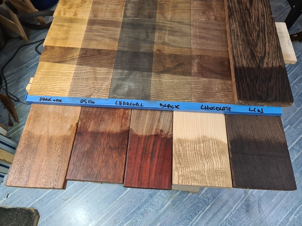

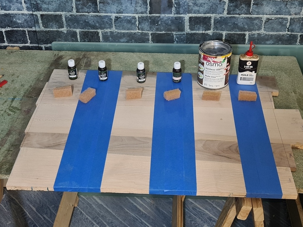

J'ai fait un test avec Osmo Terra et Rubio Oak dark, Black, Charcoal et chocolate
J'ai préparé une planche que je vous présente.
Nous trouvons que l'Osmo plus respectueux du veinage même sur du blanc comme le platane.

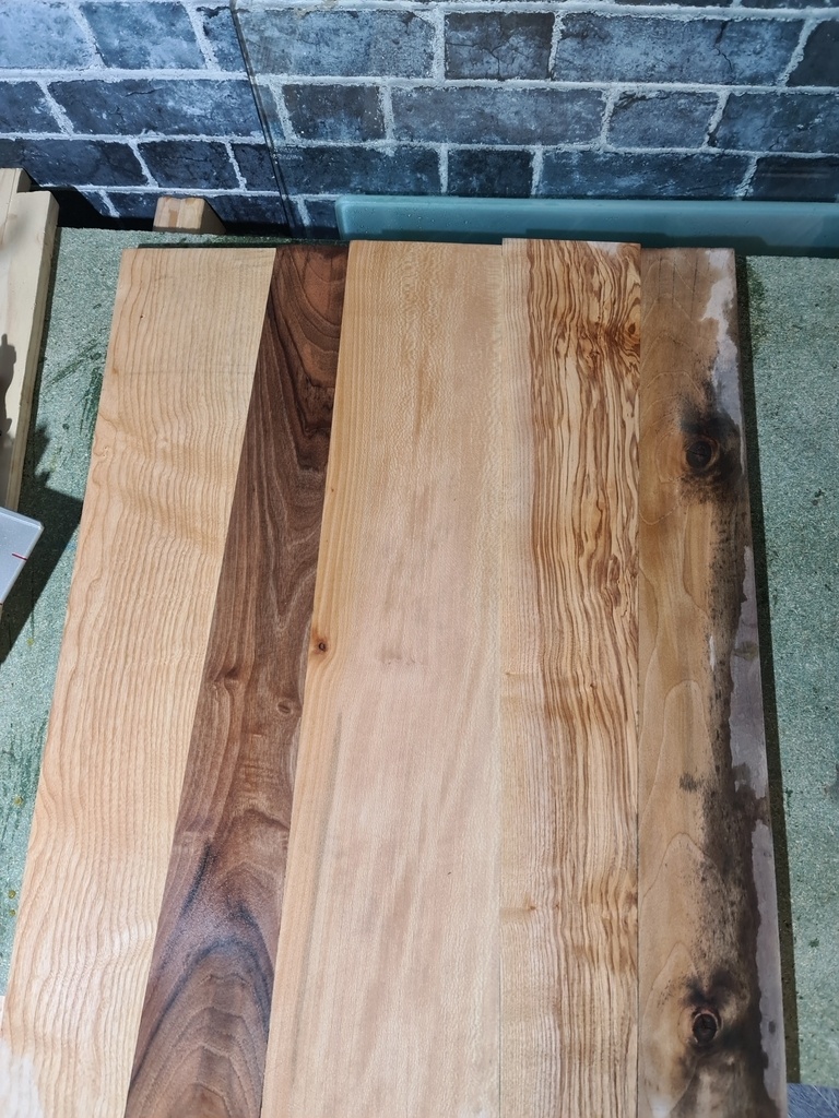

Sur la dernière photo, sous la planche test, des essences inconnues toutes à l'Osmo (pas fait de test au Rubio).

PS. Non, je n'ai pas mis d'huile de machine comme sur la photo. Juste huile lin + térébenthine.

Si je devais donner un avis sur ta planche de tests... je choisirais l'huile de lin parce que sur toutes les versions teintés la teinte n'est pas uniforme ; on voit des tâches foncées qui sont dissociées du grain du bois et brouillent son appréciation. Je ne sais pas si c'est une erreur de préparation du support, un défaut inhérent aux produits ou une fausse impression causée par la photo ; toujours est-il que ça me conforte dans l'idée qu'il vaudrait mieux faire une teinte avant finition.
