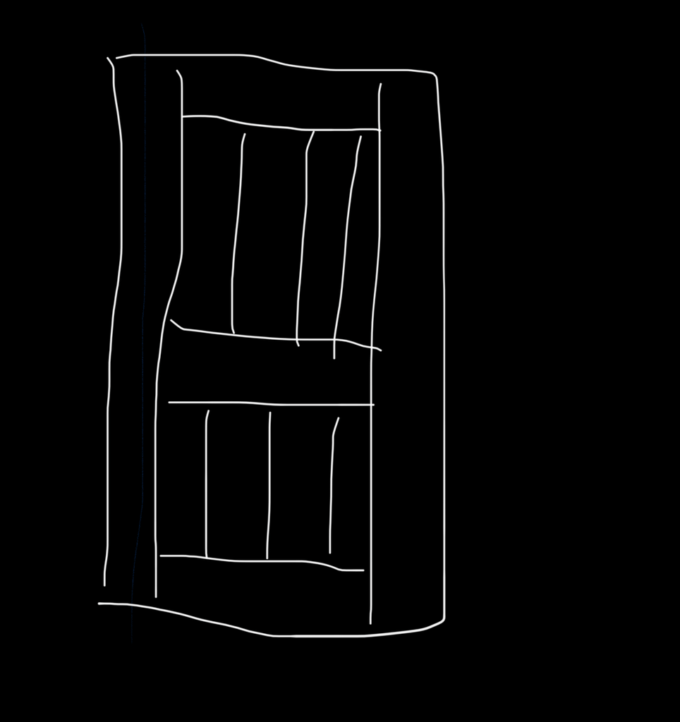

Je dois faire une porte de placard pour la chambre de ma fille.
Elle sera en hêtre.
J’aimerais faire une porte traditionnelle, mais je souhaite pas faire des moulures.
Je voudrais rainurer l’intérieur mais je sais pas comment faire…
Riche Olivier
J’ai scie-toupie, rabo-dego et une défonceuse.

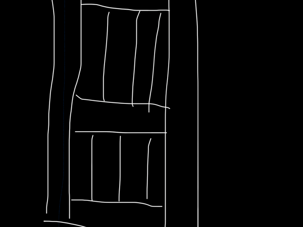

Je voudrais que la porte soit en forme de 8 comme mon schema.
Mais je voudrais pas faire de moulure sur la centre de la porte. Mais je sais pas si c’est possible de faire qu’une languette pour la partie centrale.
Si la porte est petite, un mini tenon pris dans la languette pourrait suffire, mais ça reste léger. Le mieux reste un tenon. Rien ne t'interdit de faire le tenon de la même épaisseur que ta rainure, il sera juste plus long. Le fait de ne pas faire de moulure, t'évite les ravancements et les coupes d'onglet, donc c'est plus simple. (tu as aussi la possibilité de faire des moulures arrétées pour les mêmes effets).
Pour les rainures apparentes, tu as plusieurs solutions :
  • des lames avec des languettes plus longues que les rainures
  • un panneau sur lequel tu fais des rainures (à la scie, défonceuse ou autre) le panneau pouvant être massif ou acheté tout fait (cp, lamellé collé, ou autre)
Riche Olivier
J’ai aussi un domino donc pour le cadre de la porte je vais l’utiliser.
C’était plutôt pour les panneaux centraux est ce qu’il y a des subtilités ? Ne pas les coller par exemple? Faut il qu’il fasse la taille pile poil de l’intérieur du cadre?
là c'est le plus simple, le panneau peut être collé, c'est à dire que les différentes parties du panneau peuvent être collées pour assembler un panneau.
Mais le panneau lui même doit être libre de bouger dans sa rainure. Il faut donc laisser du jeu en fond de rainure. Souvent, le bois sèche en intérieur donc pas besoin de laisser beaucoup. Et surtout donc ne pas coller le panneau dans sa rainure.
Il faudrait nous dire de quel matériel dont tu disposes. Sinon les solutions sont multiples : toupie, scie circulaire, défonceuse, ou bouvet à rainurer.
De même qu'un petit croquis ne serait pas un luxe afin de mieux cerner tes attentes
