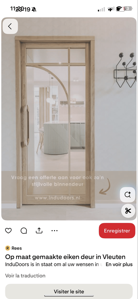

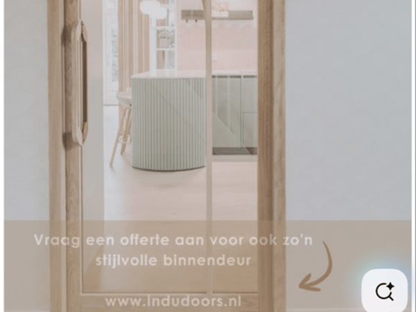

Bonjour a tous.
J’ai le projet de faire une porte dans le style de la photo ci joint.
L’idée est de faire un cadre de porte classique avec feuillur et d’y placer un grand verre feuilleté. Les éléments en bois au centre seront coller sur le verre et seront uniquement décoratif.
J’hésite pour la pose du vitrage à mètre des joints de type kiso et de seulement clouer les parcloses mais j’ai peur que le verre puisse tomber car la fixation tiens que sur les parecloses et le parait légère.
Deuxième option caller le verre avec des cales de 3mm et mettre un filet de colle dans la feuillure pour fixer le verre (biensur avec les parcloses clouer aussi)
Pour les éléments décoratifs je pense qu’un simple double face peut faire l’affaire (les bois décoratif seront des deux côtés du verre)
Qu’en pensez vous? Mon inquiétude principal est la tenu du verre dans son logement.
