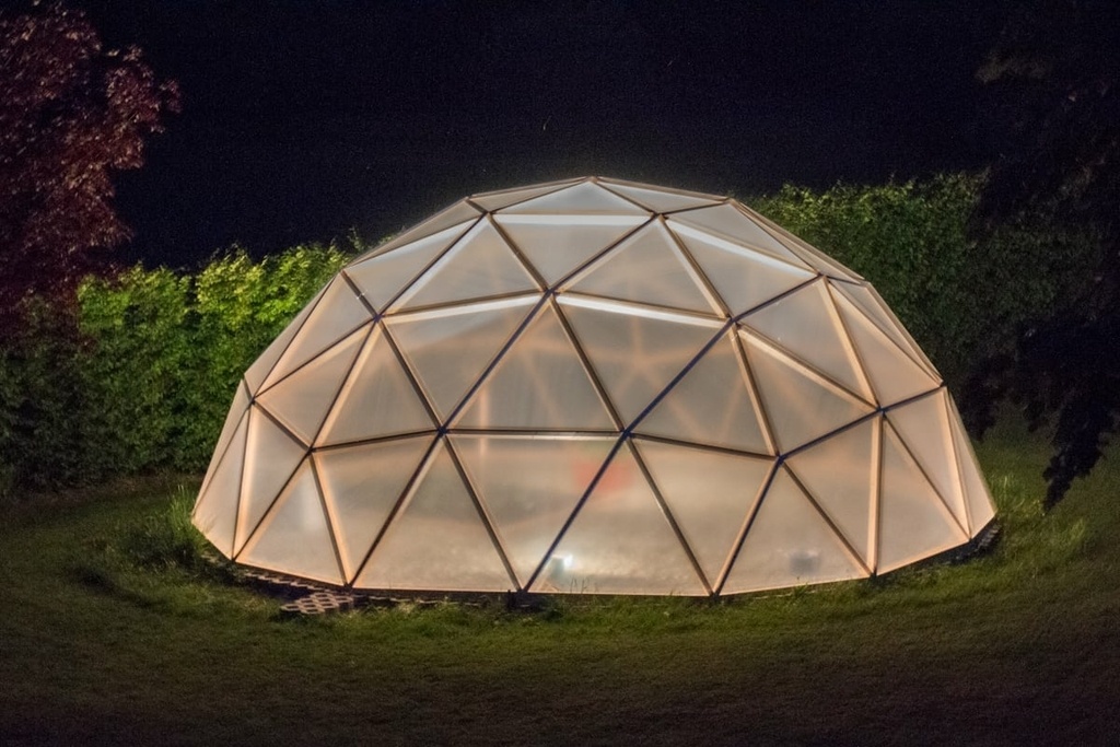

Bonjour, pour un projet equivalent je partais sur du douglas.
J'ai pu avoir du chêne rouge pouf le meme prix.
Projet serre
eloi
Vachement inspirant ton oeuvre. j'aimerai réussir a faire une aussi belle serre.

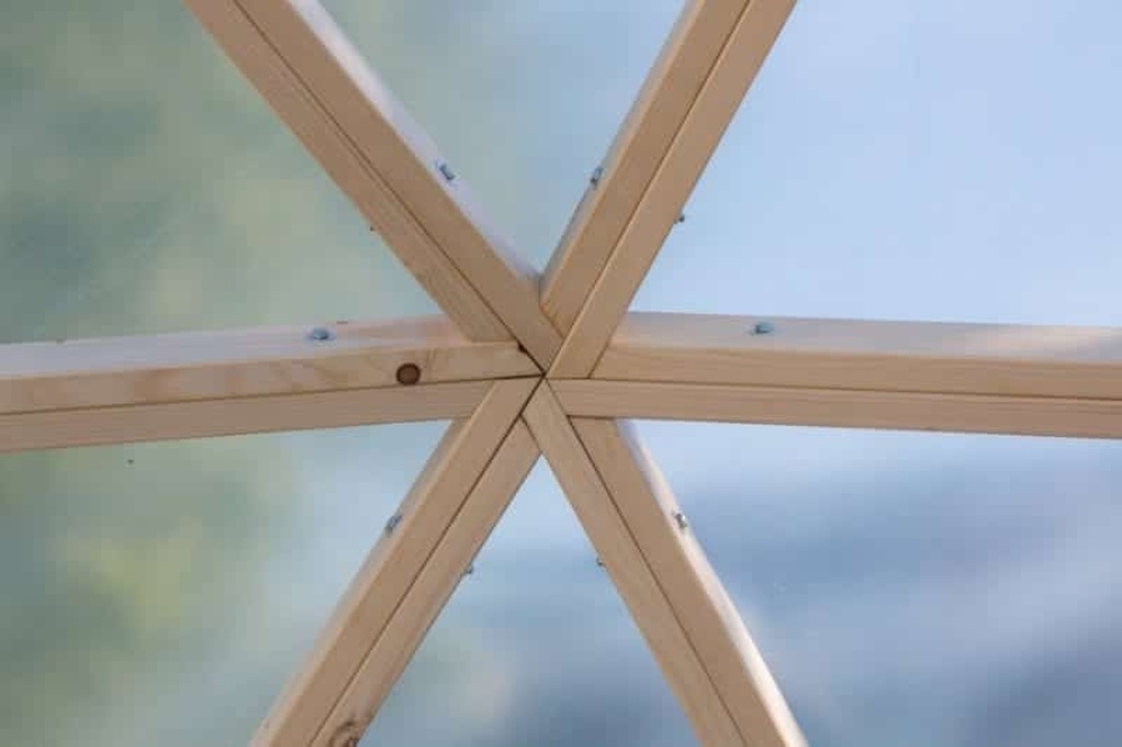

Tes sections 40 x (17 et 23) de paraissent pas trop fine ?
Yacob Adrien
La structure est autoportante et je peux monter dessus sans problème pour les reparations eventuelles.
Je n ai pas eu de deformation du au poid. Et les sections les plus fines "s additionne", puisque les triangles sont cote cote.
Depuis ce printemps j ai rajouté 3 ouvertures dans le bas de la serre. Meilleure ventilation.
Pour une serre, donc ambiance tropicale, je partirais sur du bois classe 4, c'est à dire exotique (ceux utilisés pour les terrasses), autoclave ou robinier. Le robinier étant nerveux, j'aurais un peu peur de sa réaction dans ces conditions.
Pour les sections, si j'ai bien capté le système elles vont toutes être doublées une fois fini ? Dans ce cas du 40/40 pour des portées de 1m me semblent correct pour des bois qui ne vont pas avoir tant de poids que ça à porter.
