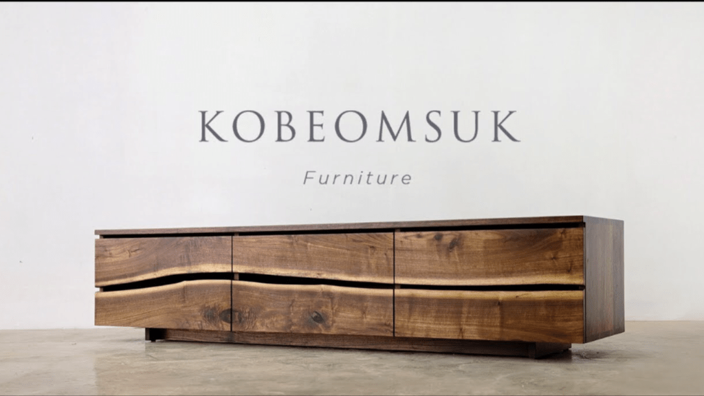

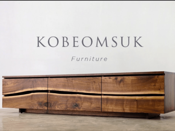

Bonjour à tous je voudrais faire des facade de tiroir comme sur la photo ci-dessous quelqu’un a t’il une idée de l’ess Que je pourrais utiliser

Salut tu pourrais utiliser du chêne ou du noyer. Ça pourrait rendre joli je pense
le chêne c' est non car l' aubier a des problèmes dans le temps l idéal pour mois est un noyer français ou américain , mais trouver une planche aussi large n est pas évident,
sauf pour les noyer américain le nigra , trouver un un arbre de parc, aujourd'hui les americains exporte des billes de petit diamètre 36 à 40 cm
sur la photos la façade est composée d une seule planche de cœur de 70 à 80 de largeur c est déjà la belle bête
bonne recherche
Termite
Oui, un noyer séché à l'air libre, cela augmente le contraste entre parties claires et parties sombres. En tout cas selon la scierie où j’achète mon bois. Le séchage en étuve du noyé atténue ce contraste.
Bricolo36
L'acacia a aussi un bon contraste entre l'aubier et bois franc
Salut, Je dirais noyer amériain. D'autant que c'est ce que Kobeomsuk furniture a écrit dans la description de la vidéo ;)
