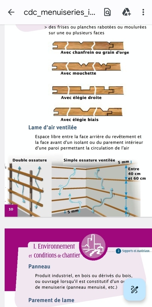

J'ai trouvé un document simplifier du dtu 36.2 qui correspond au menuiseries intérieures, la mise en application, si ce la t'intéresse lien est ci dessous.
irabois.fr/CAL...EN-BOIS-TOME-II

Pour les tasseaux, je ne connais pas le DTU., mais la plupart du temps, j'utilise des tasseaux de 20x20. Si tu as des problèmes d'humidité, tu peux mettre un peu plus.
Il faut laisser passer l'air, donc pas de joint acrylique autour, ou alors 2 grilles d'aération. Pour que l'air circule, tes tasseaux ne doivent pas faire toute la longueur et doivent être en quinconce, comme ça lapeyre.fr/pro...79|g17734398879
Effectivement, les tasseaux de gsb laissent souvent à désirer. Il faut bien les sélectionner, quitte à y aller plusieurs fois. S'ils sont un peu courbes, ils seront redressés quand ils seront fixés au mur. Les résineux convienne bien. Tu peux prendre des sections plus grosses et débiter toi même tes tasseaux dedans. C'est plus économique mais il faut être équipé.

Bonjour, merci pour ta réponse la photo de lapeyer
Correspond à ce que j'ai pu voir sur le document simplifier du dtu 36.2 ce serait celui la qu'il faut appliquer. Effectivement il y a deux façons de faire pour les tasseaux la simple et la double. Je ne sais pas je ne profiterais pas pour isolé la contre cloison ,la c'est pas la même histoire, aucune idée de l'épaisseur à prendre.

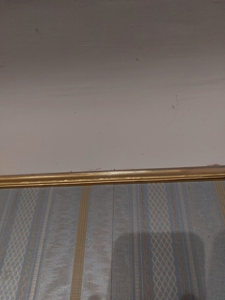

J'oubliais, j'ai une plainte et en haut j'une courbe.
Je pense m'arrêter à sous la baguette. Quand tu dis doublé tu veux dire mettre un tasseau desous le l'osb pour renforcer la zone ou l'objet est accroché ?

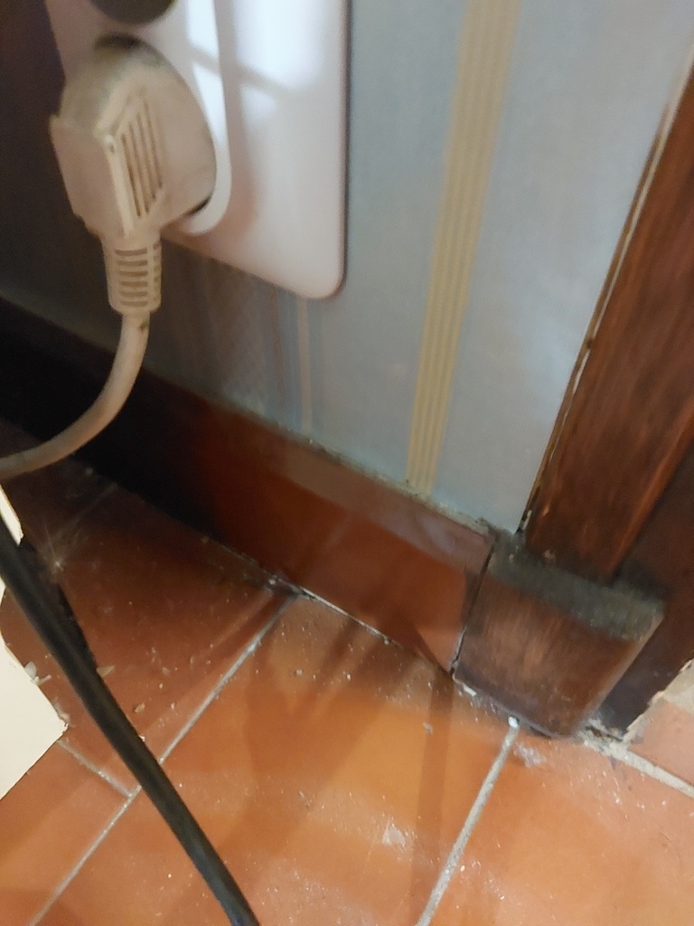

Pour la plinthe, soit tu l'enlèves, soit du fait des tasseaux plus fins de l'épaisseurs de la plinthe.
T'arrêter à la baguette, c'est bien. Et quand tu bosseras un peu plus le bois, tu feras une jolie moulure pour aller dessus.

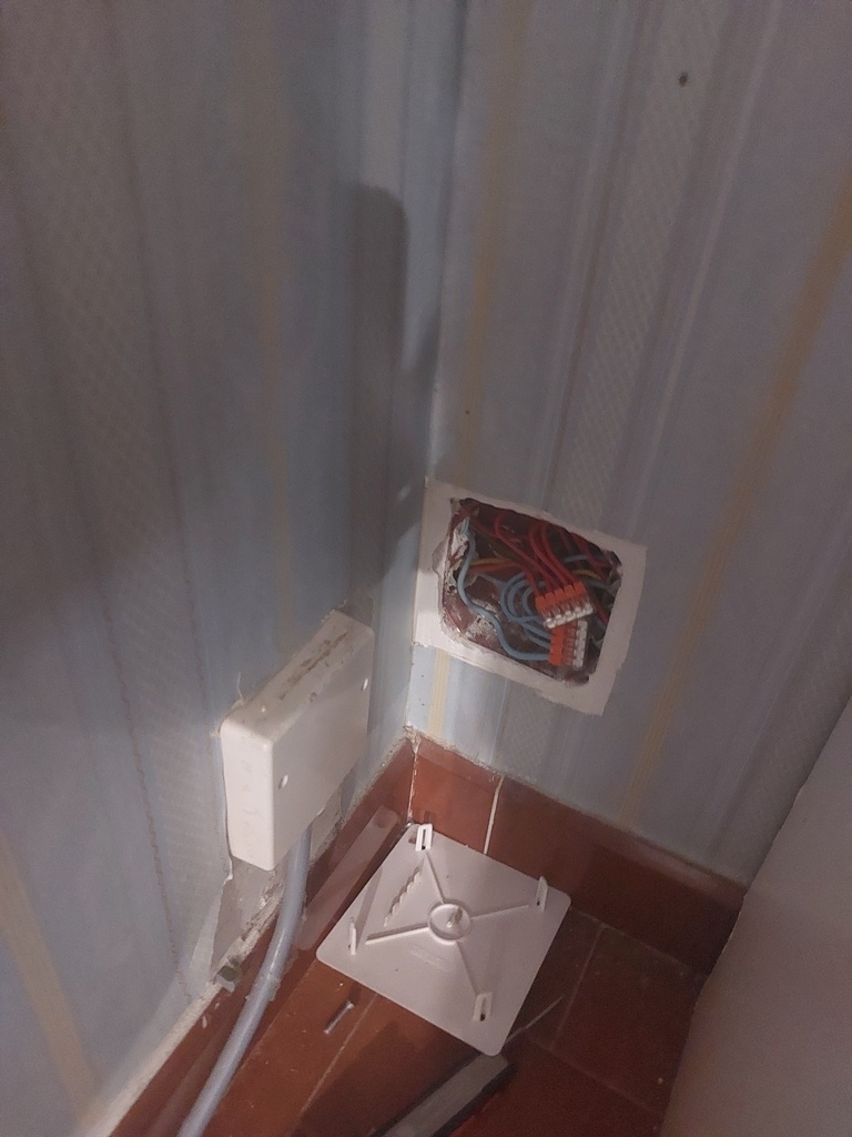

J'ai également un boite électrique qui me gêne, le que c'est la partie où il y a la boîte ouverte. J'ai m'arrêter avant avec un cadre.
