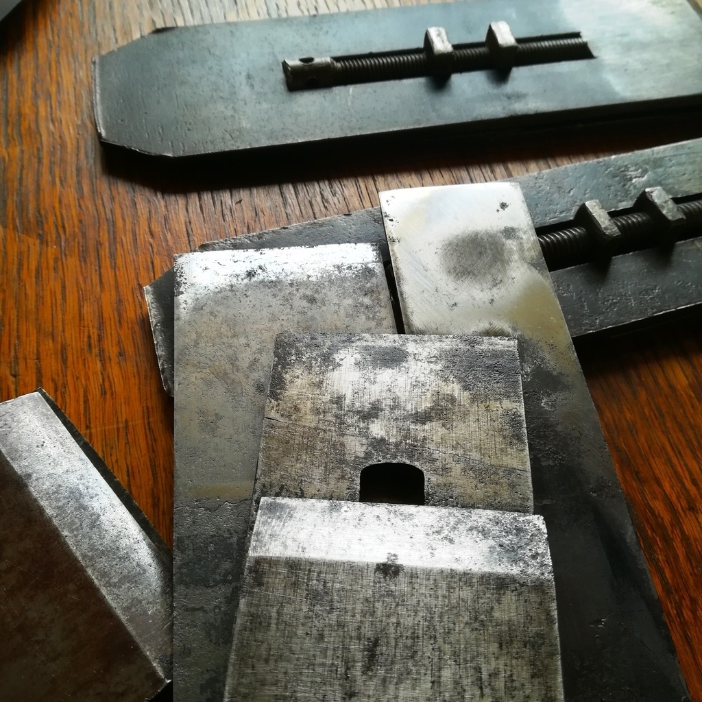

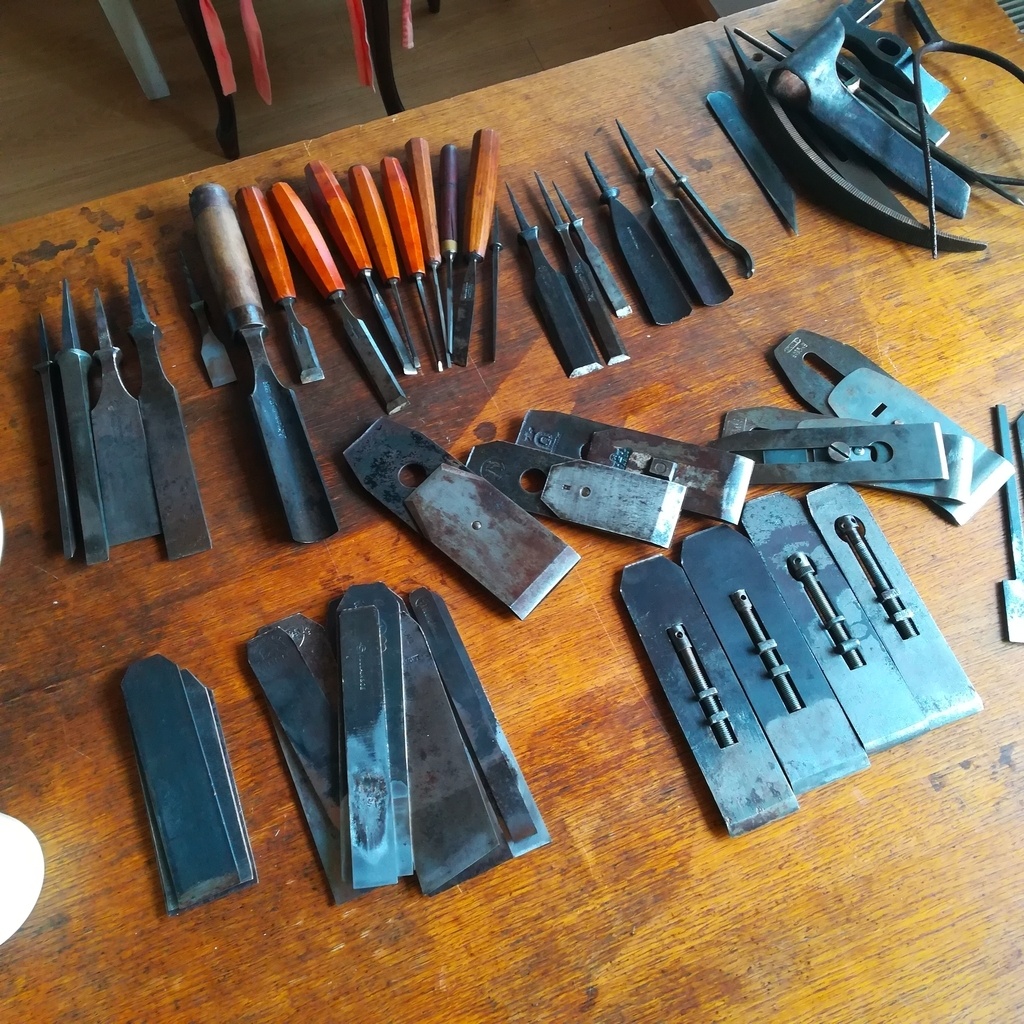

Bonjour les boiseux,
J'ai un paquet de fers que je souhaite remettre en service. Seulement, beaucoup sont piqués de rouille. Je cherche un moyen efficace de replanir et polir tout ça.
Les fers sont déjà nettoyés (à la brosse métallique montée sur meuleuse, jamais d'abrasif car j'ai horreur de la surface que ça laisse ; seulement quant il y a des "bourrelets" de fer ou des tas de rouille très dure, je donne un coup de lime) et je leur ai donné un coup d'huile de lin ; comme ça, ils sont conservés propres, près à réhabiliter.
Mon interrogation porte sur comment retirer les trous de rouille dans la planche. Je cherche un moyen de replanir et polir la planche sur toute sa longueur (même si seuls les derniers millimètres comptent) pour que ce soit fait une fois pour toute et retrouver l'aspect original "sorti d'usine," sans y passer des heures. Jusque-là, j'ai fait ça sur une bande de papier abrasif tendue sur un morceau de marbre, mais c'est très long et usant.
J'ai envisagé le backstand, la ponceuse à bande, envoyer mes fers à un taillandier pour qu'il les reprenne à ma place avec son matériel... Mais avant d'expérimenter, j'aimerais avoir des indices sur comment vous, vous avez fait (pas comment vous feriez) pour reprendre plusieurs fers sans y user vos tendons.

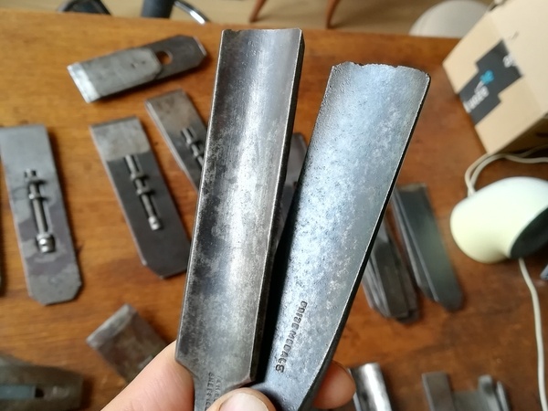

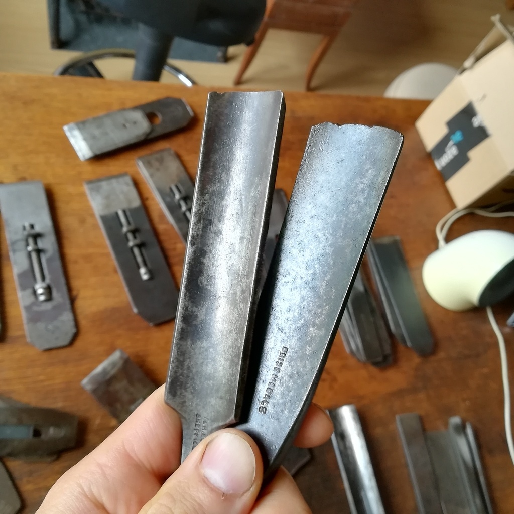

Et aussi, comment vous vous y prenez pour les gouges ?
Merci d'avance !

Il y a trop de trous dans la planche de certaines gouges pour que je les utilise sans les corriger. (Je suppose que tu sais ce que c'est que d'avoir des trous dans le taillant.) La courbure exacte importe peu, tant qu'elle est régulière.
Par "l'aspect usine," j'entends l'aspect d'usine, comme en photo ci-dessous, pas la planéité. D'ailleurs, les fers de rabot anciens ne sont pas plans ; ils sont concaves, et tant mieux, ça facilite le polissage de la planche côté taillant.
