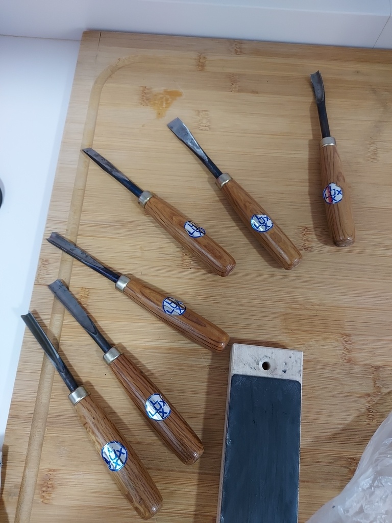

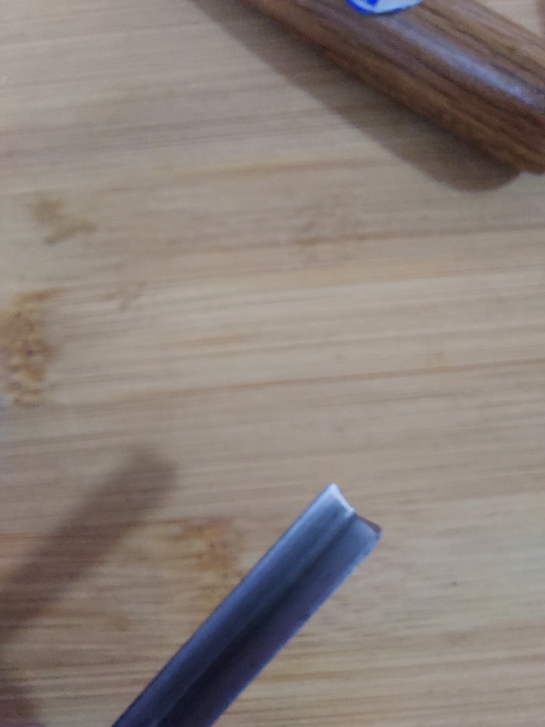

Bonjour, J'ai récupérer un set de gouges de sculpture de marque LUX, est-ce que ça vous dit quelque chose ? les manches sont assez fin, les viroles un peu lâches, ça fait beaucoup moins LUX que le nom suggere. Ça vaut le coup de mettre bcp d énergie pour les récupérer ? Ça vient d'un arrière grd père menuisier, à priori pas trop pencher Lie Nielsen, plutôt vers du simple et efficace

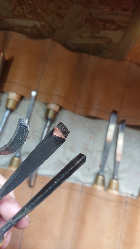

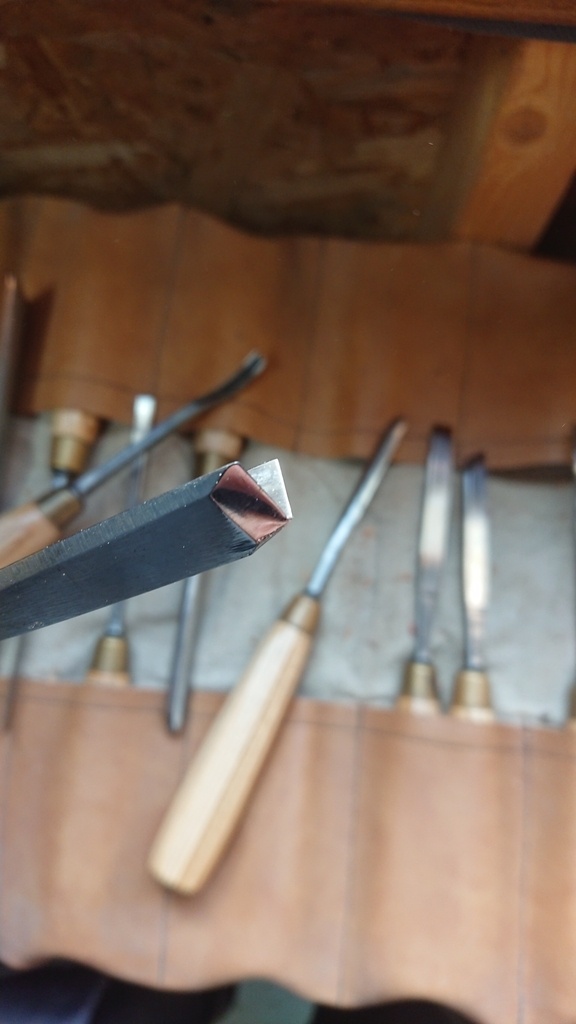

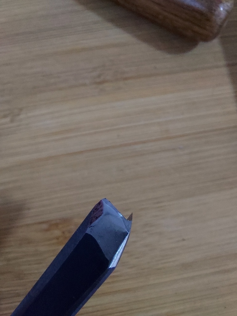

Je les ai affûté ce week end, pas sur de tte avoir fait dans les règles, l'outil en V est particulièrement galère à affûter, il me reste un nez dans le bas du V, difficile de le faire disparaître. Si il y a un truc ça m'intéresse ! Sinon je vais me retrouver à court de lame à force d essayer de virer ce fichu nez !
Manches en chêne vert.

oui je connais les outils LUX , c'est la marque de la gamme d'outils de la GSB allemande OBI,un équivalent de notre Leroy Merlin.

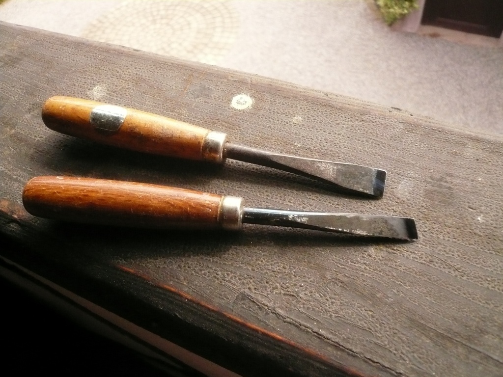

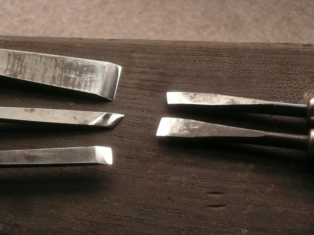

De plus je connais tes gouges , j'ai les mêmes que j'avais acheté il y a une quarantaine d'année. Je ne m'en sers pas pour la sculpture mais comme je travaille des vieux meubles et des vieux bois, ils me servent à extraire , vis et clous forges.
L'acier est de bonne qualité et se poli bien , le seul défaut c'est qu'ils sont très courts de planche, je les affûte à main levée au pifomètre comme tous mes outils et je ne regarde surtout pas les TUTUBE, sauf quand j'ai envie de me marrer....qu'est ce qu'on perds comme temps avec ces machins....bon je reconnais , y en a des bons mais mon vice c'est de détecter les âneries qu'ils racontent....un conseil achètent toi des bons livres (en Francais) sur le travail du bois et tu apprendras des choses intelligentes!

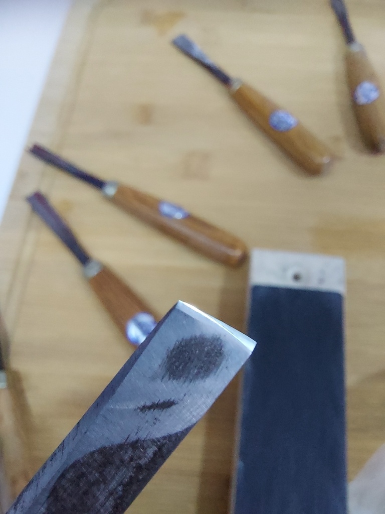

Outch c'est un massacre, je peux pas te dire la qualité de tes outils mes ton affutage ne convient pas avec quoi as tu fais cela ? Le plus simple pour les gouges reste le papier de verre et le cuir
NicolasM
Des pierres diamants, une pierre du levant et un cuir, le problème c'est pas les outils ;) sur des ciseaux ou lames de rabots j'ai des bon résultat, ou suffisants en tout cas
J'avais commencé à "restaurer" les gouges il y a quelques années sans vraiment savoir ce que je faisais, je me suis un peu plus documenté maintenant et j'ai essayé de rattraper le coup, mais je partait de loin.
Les gouges arrondies sont pas trop mal (même si tout est pas parfaitement d'équerre par rapport à l'axe de du ciseau), mais l'outil en V, oui, c'est moche.
J'ai trouvé cette vidéo de Mary May aujourd´hui, je vais continuer un autre jour avec une meilleure idée de ce que je dois faire.
AdrienC
Perso, après avoir acheté ma première gouge en V, j'ai aussi eu un "nez" et après avoir regardé la vidéo de Mary May et appliqué ses conseils (en plus de mon expérience d'affûtage) j'ai obtenu un tranchant tout-à-fait satisfaisant. Je précise: en travaillant à la pierre diamant, japonaise et finition cuir tout à main levée. Ce que j'ai à ma disposition, quoi! 😁

il est difficile de se prononcer sur la qualité de l acier , en revanche la qualité et la géométrie de l affutage pour ma part me poserait des problèmes à l utilisation, sur les affutages présenté il y a beaucoup a redire
bien amicalement etienne
appendre a affuter consiste bien souvent a regarder comment un vrai sculpteur affute ses outils et essayer de reproduire la forme de l affutage
NicolasM
Oui l'affutage est pas terrible, c'est nettement plus compliqué que les ciseaux à bois et les lames de rabots... Il faut que je me documente un peu plus sur l'affutage des gouges.
