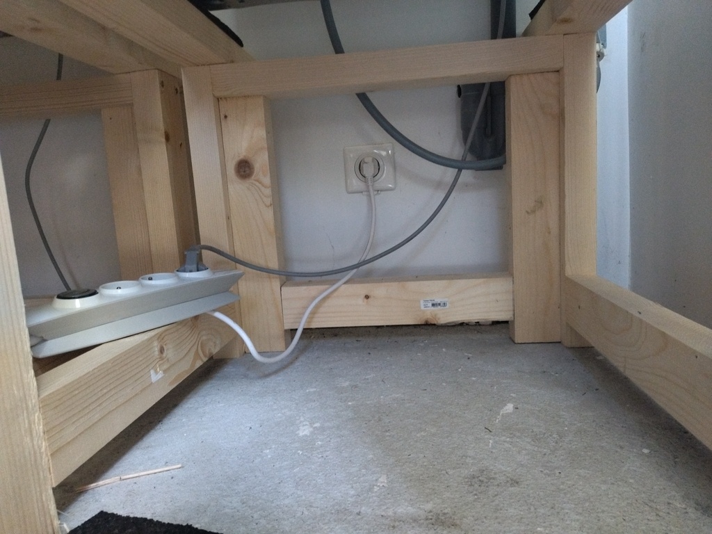

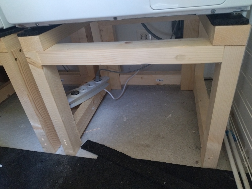

Mais j'ai voulu tester en mettant ma machine dessus avec un petit programme court...
Et évidement, ça a tangué sévère... du coup, je me demande si je peux améliorer ma structure et comment??
J'ai utilisé du pin, en lambourde de 70/44... j'étais fière de moi.. jusqu'à voir le voir bouger de gauche a droite et inversement...
Qu'est ce qu'il peut manquer (a part le coffrage) et qu'est ce que j'ai mal fait??
Un grand merci par avance pour votre aide..

Il te manque de trianguler la structure
CotoGom
Je me suis dit que je pouvais peut être ajouter une sorte de T en bas et/ou en haut.. histoire de maintenir un peu plus
Un T ne suffira pas où alors il en faudrait un gros...
Un morceau de bois à 45° dans les angles au fond marchera bien mieux.

lamenuis
je partage entièrement les deux autres réponses.
il faut que tu contrevente ta structure: colle et vis/pointe des plaques de contreplaqué sur ta structure sur les cotés, arrière et le dessus. en fait, tu n'aurais pas du prendre du bois si gros, du 30x20 aurait largement suffit a un assemblage collé/vissé de contreplaqué et aurai tout aussi bien porté le poids et les mouvement de ta machine.
autre solution, tu accroche ta structure aux murs mais il n'y aura que deux cotés solides.
petite info: les vis ne tiennent pas en bois de bout, il faut les mettre en travers du fil du bois soit droit soit dans ton cas, en biais.

Je crois que vous avez surestimé le pouvoir des vis...
Il ne faut pas attendre trop d'une structure sans assemblage.

Oui, c'est ce que j'ai soupçonné..mais je suis encore novice.. je vais apprendre et améliorer...
