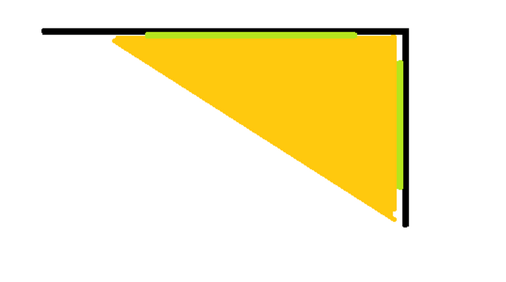

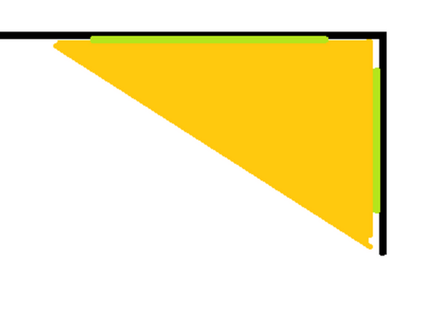

Bricoleur amateur à mes heures perdues, je souhaiterai construire un bureau d'angle (en forme de L ou de triangle), dont les longueurs fixées au mur seront de 120cm et de 90cm.
J'aimerai faire un bureau "suspendu", et je voulais savoir c'était possible au moyen de taquets français (french cleat), en en fixant sur les 2 murs constituants l'angle sur lequel reposera mon bureau ?
J'aimerai que ce soit la seule fixation.
Alors je sais que c'est très résistant et qu'on peut apparemment l'utiliser pour fixer des meubles de cuisine, mais est-ce que ca fonctionnerait pour un meuble comme un bureau ?
Pour info, le poids sur ce bureau ne sera pas excessif (pas d'écran ou d'ordinateur, uniquement le poids de mes bras en appuis sur le bureau).
Sur mon (magnifique) dessin ci-dessous: le bureau en orange, les murs en noir, et les taquets en vert.
ps: mes murs sont en dur
Merci pour vos retours :)

Oui ça paraît possible, mais plus de détails concernant les épaisseurs et les dimensions sont nécessaires.
Je te conseille plutôt un bureau en L, car d'une part tu pourras plus facilement accéder à l'angle, et d'autre part tu élimine un point de flexion important, le centre de l'hypoténuse.
francoisB30
pour moi le bureau en L me paraît au contraire non stable avec des fixation French cleat car les bouts qui sont dans le vide sont au-delà des points de fixation et donc il y a risque de le faire basculer en cas d'appuis à moins que tu pose une plinthe au dessus pour le bloquer comme le suggère racmterrof
constibat
En effet, des tasseaux noyés dans l'épaisseur vissés par dessous sont peut-être plus stables pour éviter le basculement, il faut garder en tête que le french cleat a une fonction de modularité

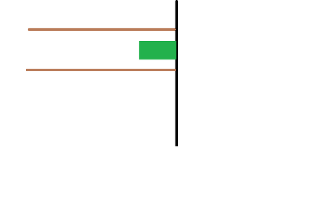

Des rainures dans l'épaisseur du plateau dans lesquelles viennent s'encastrer des tasseaux fixés au mur.
22 ça me paraît un peu léger, peut-être peux tu rajouter une épaisseur au moins sur la ceinture et peut-être une traverse au centre
defrak
Merci pour ton explication constibat , j'ai fait un petit schéma pour être sur de bien comprendre: en vert un tasseau chevillé au mur, et en marron le plateau du bureau rainuré et fixé (colle + vis) au tasseau. Est-ce bien cela ?
J'avoue en effet que si j'ai bien compris, 22 ça serait sûrement pas assez épais, le tasseau serait plutôt une baguette dans ce cas là que j'imagine difficlement supporter le poid du bureau.
Pourrais-tu stp m'expliquer comment rajouter une épaisseur sur la ceinture comme tu le suggères ? En collant une épaisseur de CP sous le plateau ?
Merci en tout cas de prendre le temps de me répondre.
constibat
Tu as tout compris, par contre je me contenterai de visser le plateau plutôt que de le coller si tu veux l'enlever un jour

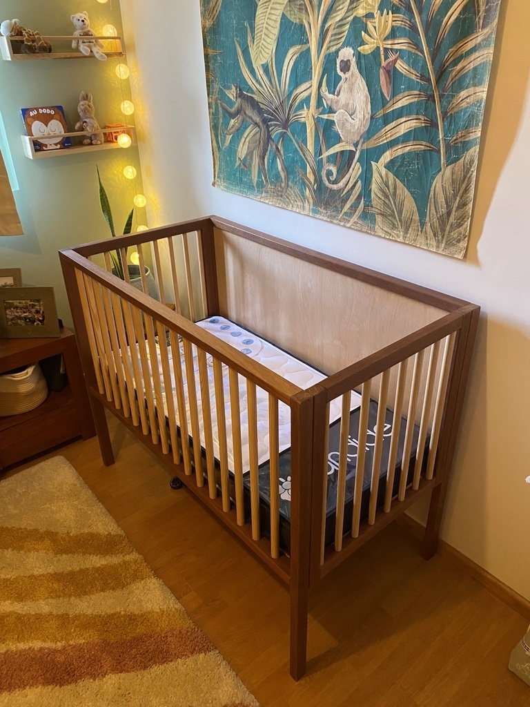

Etant vraiment novice dans le travail du bois (pour l'instant j'ai surtout réalisé des étagères, un plan à langer, un 'porte PQ', mon établi ainsi qu'un lit bébé pour ma fille qui est loin d'être parfait, projet qui était peut-être trop ambitieux pour moi, cela dit le résultat final reste acceptable (en tout cas moi j'en suis content) bien que perfectible - voir image ci-dessous) je suis preneur de ton idée de border le bureau par une plinthe mais je t'avouerai que j'ai du mal à la visualiser. Je suis donc bien sûr preneur des informations que tu voudrais bien me donner sur le sujet. Egalement si tu avais d'autres idées que les french cleat pour la réalisation de l'ouvrage je suis preneur.
