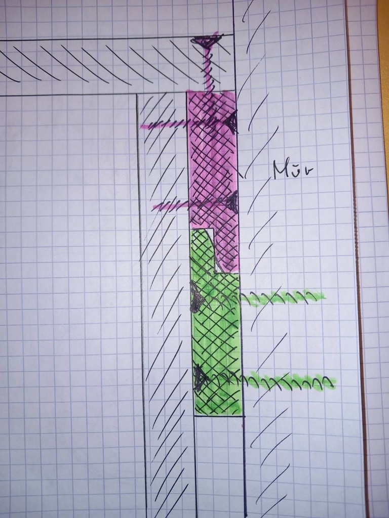

Je suis français, menuisier depuis des décennies, et je n'ai pas attendu les "Youbeurs à la mode" nous important cet anglicisme ridicule, pour utiliser des profils de clés de dévêtissement.
Certains se disant ensuite que ça serait tout de même mieux de le dire en français, ont traduit ça par un pas beaucoup moins ridicule, "taquet français".
A savoir tout de même, que cette version de Youtubeurs, n'est qu'une vague inspiration de ce profil, simplifié à l'extrême (puisque juste constitué d'une simple pente) de la véritable clé de devêtissement qu'utilisent beaucoup de menuisier depuis très longtemps (voir ci-dessous).
Oui, c'est une solution (le vrai profil originel) qui permet une mise en place simple et sûre. Il est possible d'utiliser une clé sur la longueur du meuble, en la chevillant (chevilles pour matériaux creux des plus simples), mais aussi avec la possibilité de la coller en plein, décuplant ainsi sa résistance. Il est même possible, si nécessaire, de rajouter des chevilles au travers de ce profil, des fois qu'on jugerait ne pas en avoir assez.
Petite astuce en plus, c'est un sytème parfaitement adapté pour la fixation de tels meubles de cuisine sur du placo.
