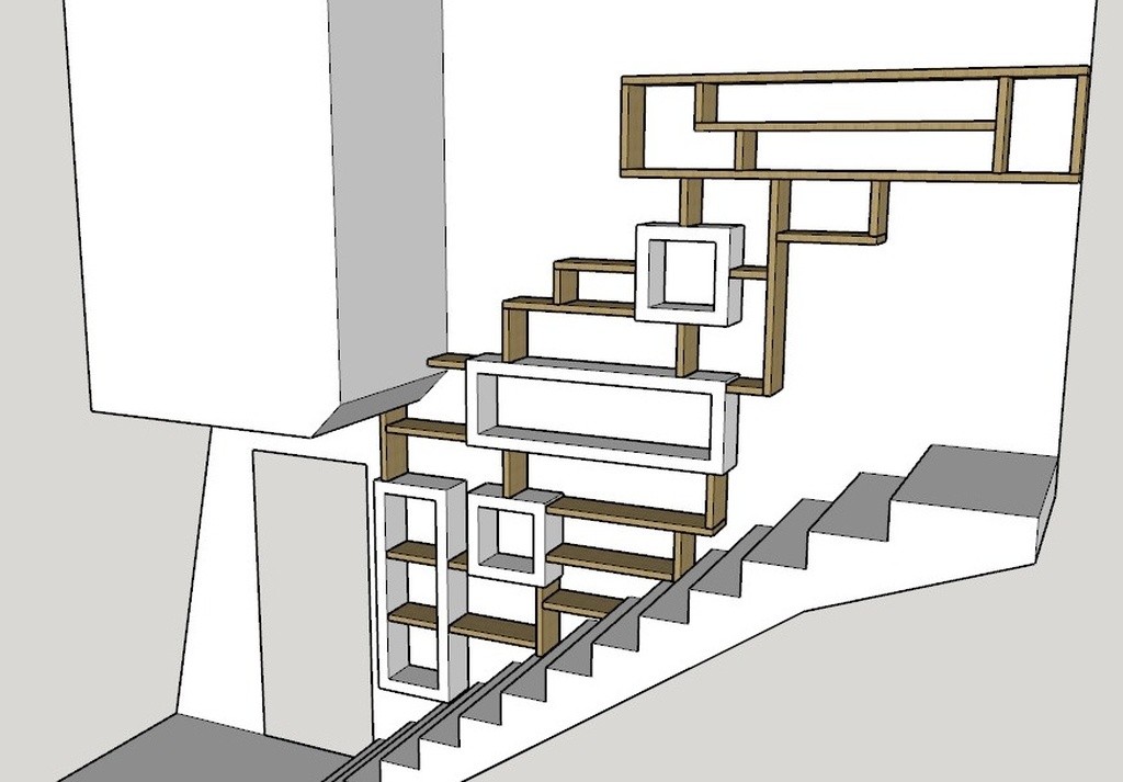

Projet que je vais devoir bientôt réaliser chez des clients. En chêne massif.
Je me permets de vous consulter pour savoir si vous auriez une solution à me soumettre pour fixer cette bibliothèque (livres / charge lourde) sans qu'aucune fixation ne soient visibles.
Je sais que le sujet a été largement abordé ici.
Le système de tige métallique à fixer au mur et enfiler dans la tranche est proscrite car la charge sera trop importante.
J'ai bien envisagé la solution french cleat derrière un double fond comme l'a si bien imaginé Boris Beaulant mais la problématique dans mon cas est que les étagères ne font que 240 mm de profondeur et je ne sais pas si il est raisonnable de perdre encore en profondeur.
Une solution que j'avais imaginé, est que comme les étagères font 40 mm d'épaisseur, je pourrais peut être inclure le french cleat dans l'épaisseur des étagères, sur la tranche à l'arrière, sans exagérer sur l'épaisseur de celui-ci pour ne pas fragiliser.
Qu'en pensez vous ?
Auriez vous d'autres idées à me soumettre ?
Merci d'avance et belle journée à toutes et à tous !!!

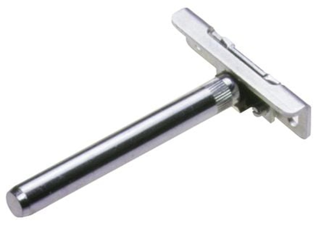

Ceci tient 20 kilos, si tu en met suffisamment, et que tu les places bien, je ne vois pas où est le souci, d'autant que d'après ton dessin, une bonne partie des rayonnages ont un point d'appui direct ou indirect au sol.

Hollywood
Personnelemnt, j'aurai fait un mix avec ces fixations et des French Cleat.
J'utiliserais les French Cleat pour les caissons blanc avec un fond pour pouvoir ajuster les emplacement facilement (jeu latéral) puis ces fixations pour le reste des tablettes.
Le problème evec ces fixations est qu'il n'y a pas vraiment de possibilité de réglage, et que vu la quantité sur ce projet, c'est compliqué.
Donc pour moi, un mix des deux.
Il y en a qui permettent un réglage pour un léger défaut d'usinage. Après c'est certain qu'il faut pas avoir 1cm a rattraper.

VINCENT HERVIER
Merci à tous pour vos conseils !
BoodWood les caissons blancs sont déjà en place et sont en placo.
J'ai effectivement peur de la précision à atteindre et donc du temps à y passer ... sans garantie en plus sur la tenue en charge.
Un mix serait peut être judicieux.
En fait je pensais travailler la bibliothèque en plusieurs bloc à venir poser d'un coup pour justement éviter les problème de précisions et limiter les réglages.
Je tâcherai de vous faire un retour d'expérience.
Hollywood
VINCENT HERVIER Ok pour les caissons blancs en placo.
Je pense que j'essaierais aussi de diviser en bloc avec french cleat et d'utiliser les fixations proposé par LeCongreDebout pour terminer les petites sections/séparateurs.
Je suis curieux d'avoir ton retours pour savoir comment cela s'est passé 😉
Si le nombre est bien calculé ce ne sera pas moins résistant qu'un french clit tout se rapporte au poids rapporté au nombre de fixations dans le mur

NicolasM
Le french cleat semble être une bonne solution, si l'élément vissé au mur (directement dans les barres galva du placo) est plus court que l'étagère ça te donnera un jeu latéral pour ajuster toutes les étagères entre elles. Parce que vu le nb d'élément imbriqués, bonjour la précision pour la pose !
Dans 40 mm d'épaisseur tu dois pouvoir usiner une demi queue d'aronde pour le french cleat.
Et en jouant avec des barres murales de french cleat longues tu peux multiplier les vis et du coup distribuer la charge (j'ai en tête une valeur de 40kg par vis, à confirmer par un pro bien sur ;)
Sinon comme dirait le maître etiennedesthuilliers, il faut faire des essais ;)
