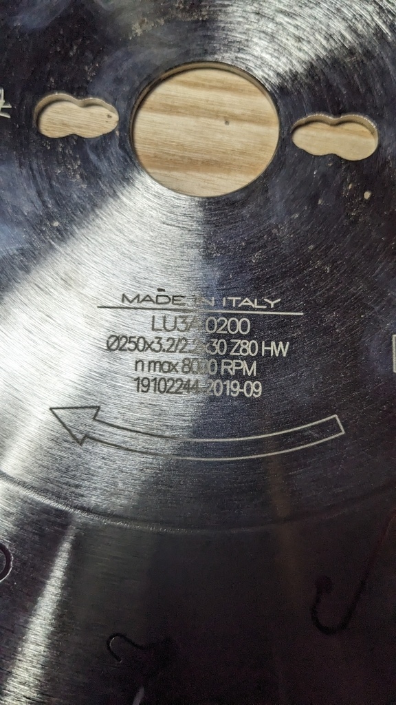

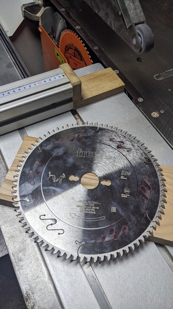

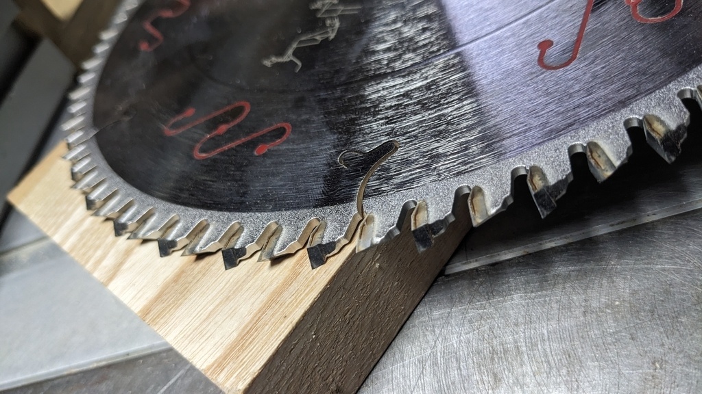

Hello, moi j'ai une lame spécial melaminé de chez Freud laissée par l'ancien propriétaire de mon ancien combiné... ça marche super quand l'affûtage est frais!
Maintenant j'ai aussi un inciseur sur la scie à format , donc l'affûtage a un peu moins d'importance !
