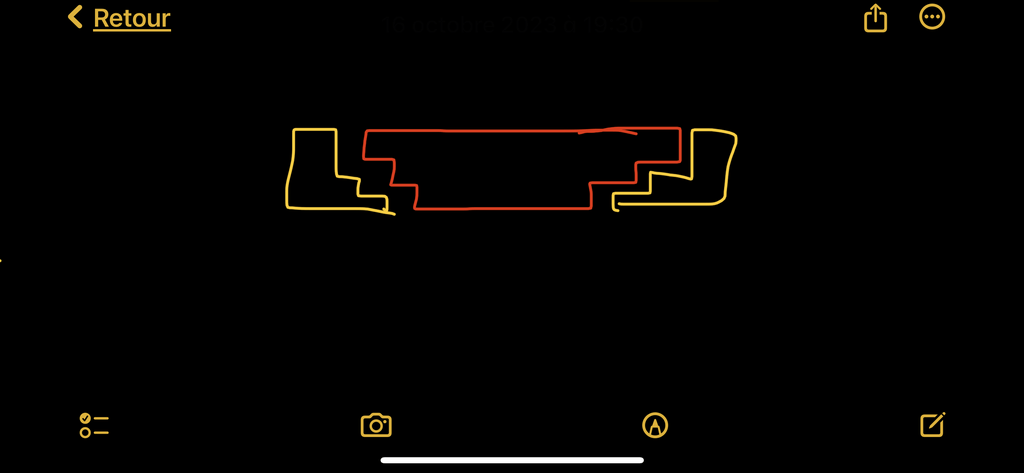

Je me pose une simple question: existe-t-il une épaisseur maximale pour le bon fonctionnement d’une porte intérieur ?
Par exemple au boulot on réalise des portes intérieures, accoustique de 100mm d’épaisseur. Mais elles sont profilées en escalier
Donc je me demandais aussi si on était obligé de réaliser un profilage de ce type ?

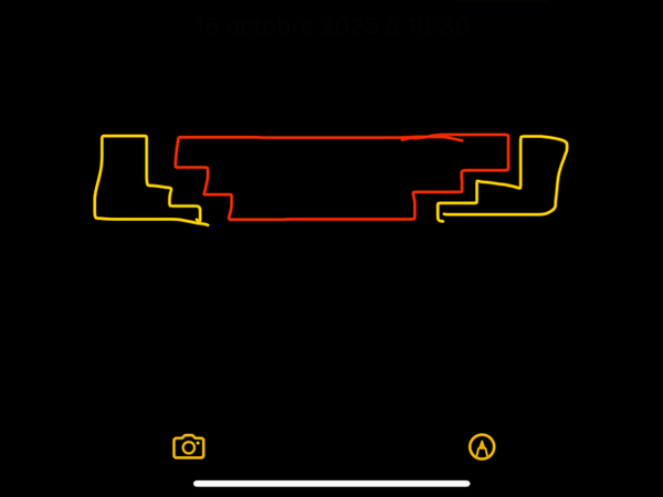

En guise d’illustration voici un ( magnifique ) schéma :
Rouge : la porte
Jaune : le cadre de porte

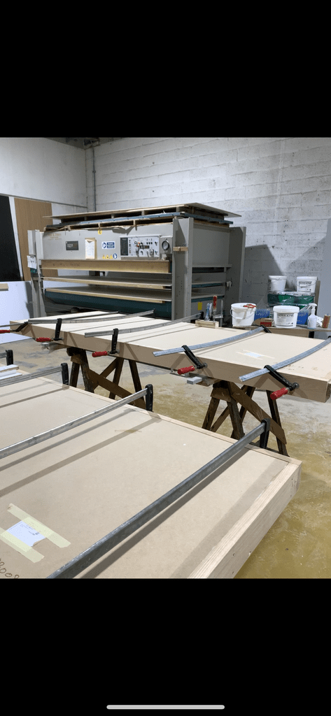

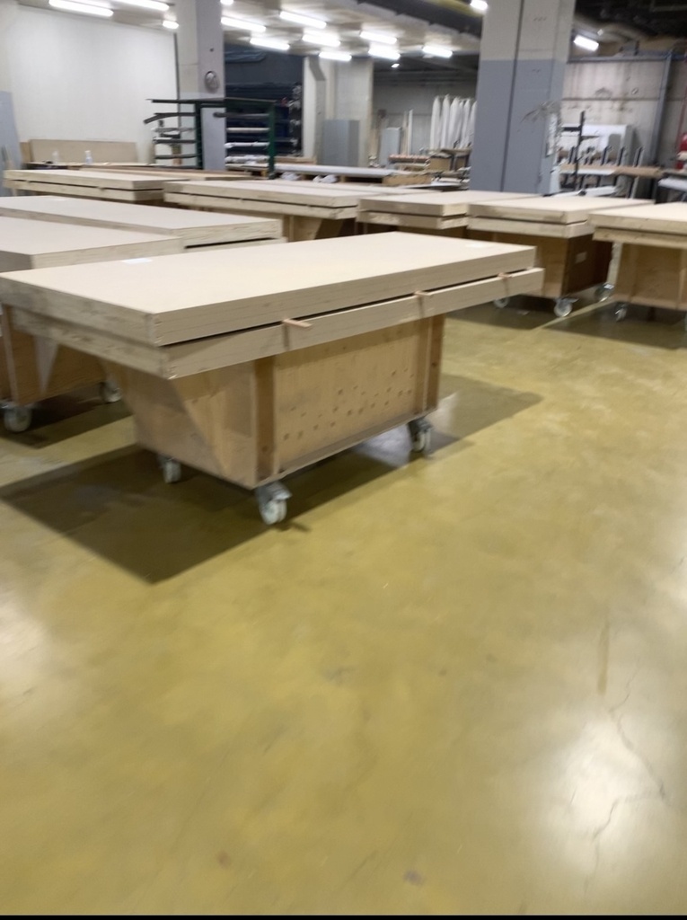

Et aussi deux photos des portes avant leur profilage à la cnc
La deuxième c’est l’encollage des chants en massif

Votre question se rapporte indirectement au système de rotation de la porte. Dans le cas courant ce sont des paumelles l'axe de rotation se situe donc sur le nu extérieur et plus la porte sera épaisse plus il faudra la dégraisser pour pouvoir assurer son fonctionnement sans talonner. Le profile en escalier gomme cette difficulté et accueille la quincaillerie dans de meilleur condition.
Techniquement l'épaisseur n'est pas limitative on peu utiliser d'autre quincaillerie ou adapter l'huisserie mais pratiquement il faut s'assurer de son débattement.

Ok donc le profil en escalier permet de moins de prendre la tête en soi ?

L'important est de piéger le son.
L'onde sonore déteste prendre (des virages) là j'en compte trois à angle droit l'un derrière l'autre.
Je veux croire que ton schéma fait l'impasse sur les joints et leur emplacement
