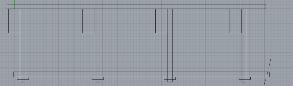

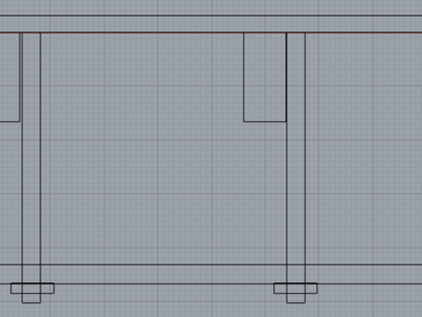

ogotwood
ci joint un schéma de principe
merci pour vos réponses, (je ne connaissais pas le terme enture)
en fait je cherche a installer et concevoir des éléments de bibliothèque suspendus aux solives d'un plancher et à part la solution de visser un (ou plusieurs tirant(s) sur une solive je cherche d'autre solutions alternatives. la section des solives est de 17*8cm avec un entre axe de 50cm. Cordialement. Pascal
tout ce qui contrebalance une traction, c'est majoritairement a base de queues d’arondes ! ou parfois d'entures ! ou les deux (ex entures a queues d’arondes)
