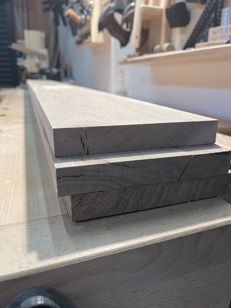

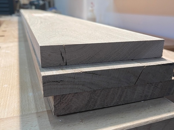

Bonjour à toutes et tous,
J’ai des planches de chêne qui font 150 x 2400 X 20 mm et j’aimerais les couper dans le sens de la longueur pour les ramener à 150 x 2400 x 9,5mm d’épaisseur seulement. Pensez vous qu’une scie à ruban peut faire cela ? Si oui une makita 1200 LF ou metabo BS 318 peut elle faire le job ?
Merci pour votre éclairage svp ?
ÉDIT : Merci pour vos réponses c’est cool !!!! En fait je ne me suis pas très bien exprimé : je ne tiens pas forcément à avoir une coupe à 9,5 précisément. Ma question était surtout de savoir si une telle scie à ruban (makita, metabo ou équivalent) était capable en terme de puissance de faire une telle coupe ? Si cela valait le coup d’en acheter une pour faire ces types de coupes ?

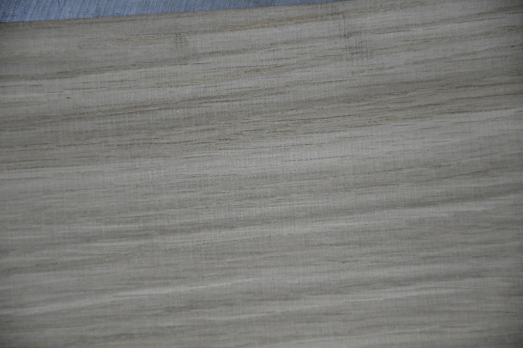

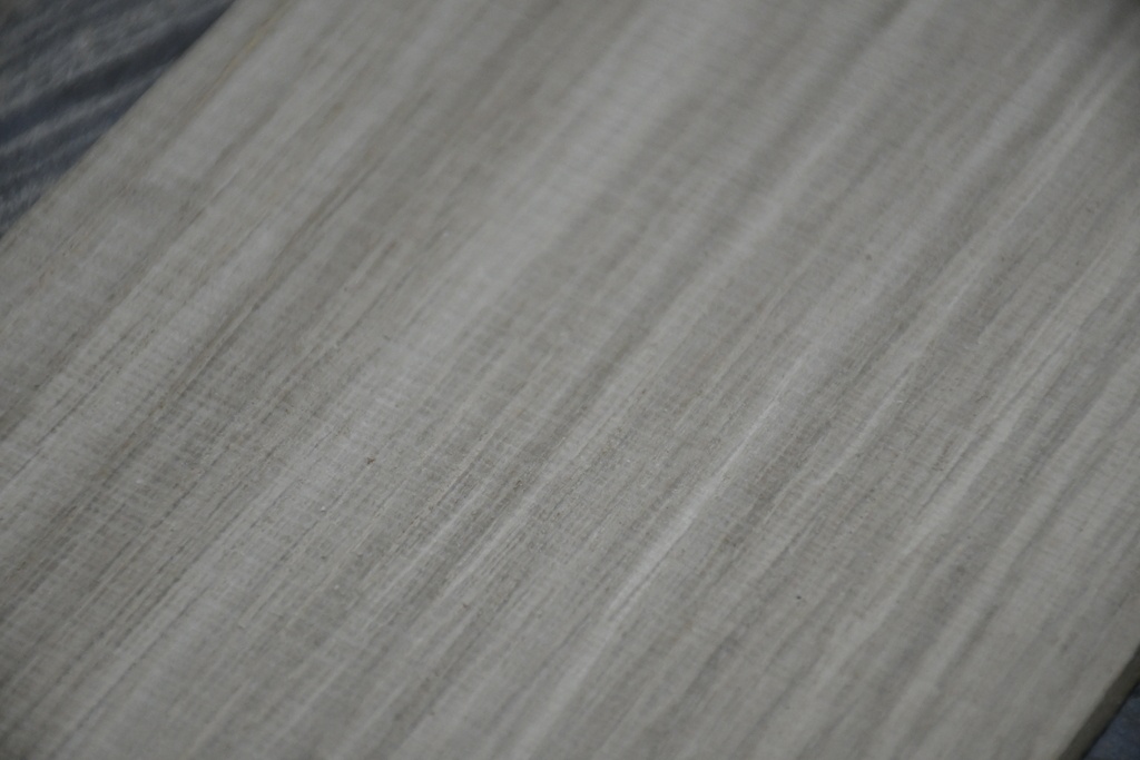

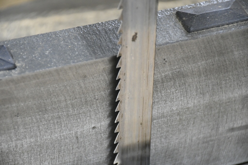

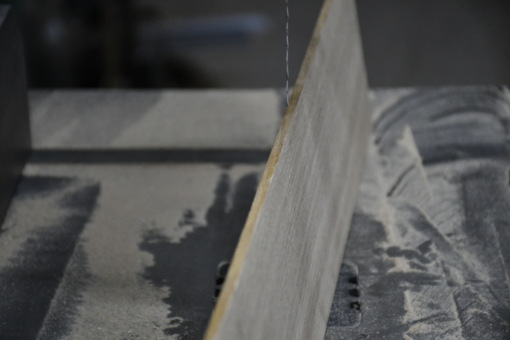

Je suis capable de sortir une telle pièce a la ruban avec un trait de scie de 1.2 ruban fraichement affûté par mes soins et jusqu’à une hauteur de 200 mm la raboteuse sera une simple formalité mais cela reste illusoire pour un néophyte quelques photos d’un délignage pour plus de rapidité j’utilise la circulaire par retournement puis un coup de scie à ruban.
