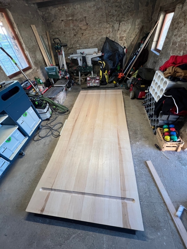

Je suis en train de faire une grande table de salle à manger. Je dis faire, mais ce n'est qu'à moitié, mes outils et mon garage n'étant pas adaptés pour travailler des pièces de bois aussi grandes, j'ai fait faire un plateau de 2,8m par 1,2m par un menuisier.
Je l'ai récupéré il y a une semaine, je l'ai mis dans mon garage afin de faire deux rainures pour y mettre des cornières d'angle sur le dessous et une finition (fond dur + vernis). Ceci étant fait sur les deux faces pour limiter les risques de tuilage.

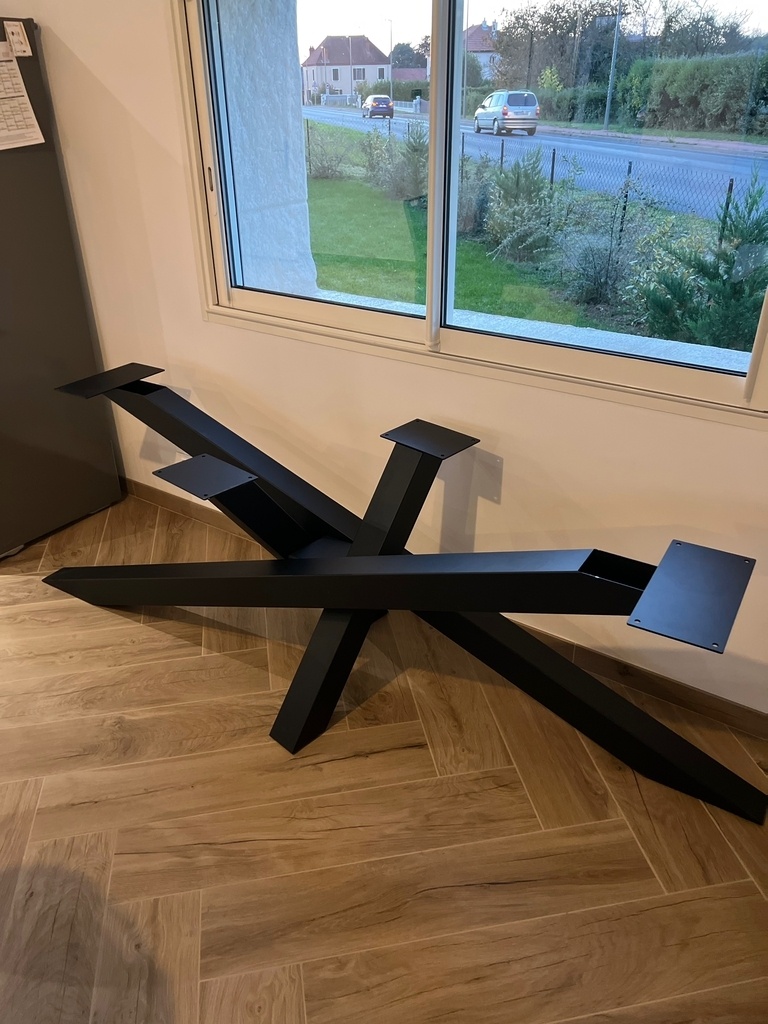

Demain nous allons le rentrer pour le mettre dans la pièce où la table sera (il me reste à fixer les pieds qui sont de type Mikado, donc chaque entraxe a une valeur fixe sur les 4 platines.
J'hésite à laisser le plateau une semaine dans la salle avant d'y fixer les pieds pour qu'il s'habitue à l'hygrométrie ou alors d'y fixer les pieds directement ..? Je précise que pour fixer les pieds je mets des inserts 12mm avec vis M8 et que je perce les platines de fixation à 12mm pour laisser un jeu au plateau. Est-ce totalement inutile de le laisser une semaine (ou plus ?) ou il y a un intérêt ?

Personnellement, intuitivement, je ne laisserais pas le plateau aussi près du sol. Le sol est toujours plus humide, et en plus, il y a les rayons du soleil au dessus, tout ce qu'il faut pour lui faire prendre une belle tuile s'il lui en prend l'idée.
Je le mettrais sur des trétaux, bien surélevé. Pas de soleil donnant dessus.
Attention avec les rainures. Cela libère des tensions, on ne sait pas ce qui peut se passer.
Je mettrais les raidisseurs le plus rapidement possible.
A noter que sur 1,20m, le retrait peut-être de 1cm au total. Faire des trous bien oblongs pour la fixation des traverses.
De toute façon, s'il a envie de bouger, même avec les raidisseurs, il bougera là où il pourra, en prenant la forme d'une belle hélice.
Le choix de faire une table sans vraie ceinture au dessous pour contraindre le plateau est un choix qu'il faudra assumer.

Merci de ta réponse. Pour le fait de l’avoir mis aussi près du sol je n’avais pas vraiment le choix au vu de la dimension et du poids, des tréteaux me paraissaient léger. Il aurait fallu un grand chariot mais je n’ai pas. Aucun rayon de soleil j’avais tout calfeutré sauf quand je m’en occupais. J’ai mis les raidisseurs le lendemain des rainures.

Donc, par exemple, il faut laisser un espace de chaque coté, entre la rainure et les extrémités des raidisseurs.
Si tu veux le laisser dans la pièce avant de le fixer sur les pieds, pourquoi pas, cela ne va pas l'endommager. Mais pas sur le sol! Sur 3 trétaux!
ponpon
Kentaro C'est vrai que je n'ai pas pensé à laisser beaucoup de marge entre les rainures et l'extrémité des cornières. Maintenant que j'ai fait mes couches de finition, je vais plutôt recouper les cornières d'1 ou 2cm de chaque côté. Augmenter la tailles des rainures serait plus embêtant...
