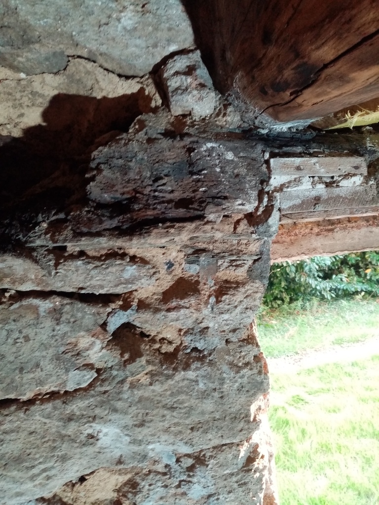

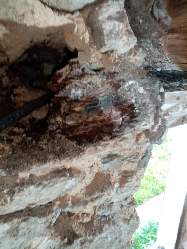

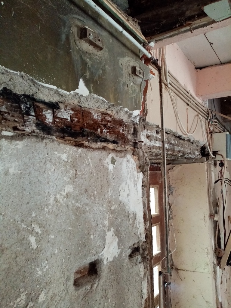

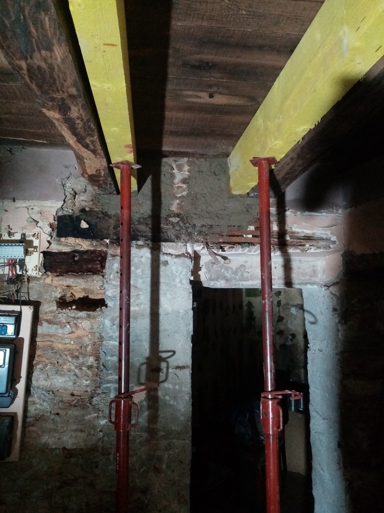

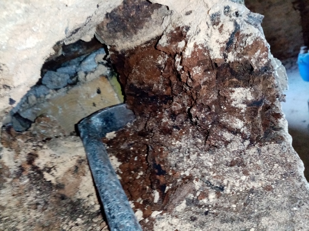

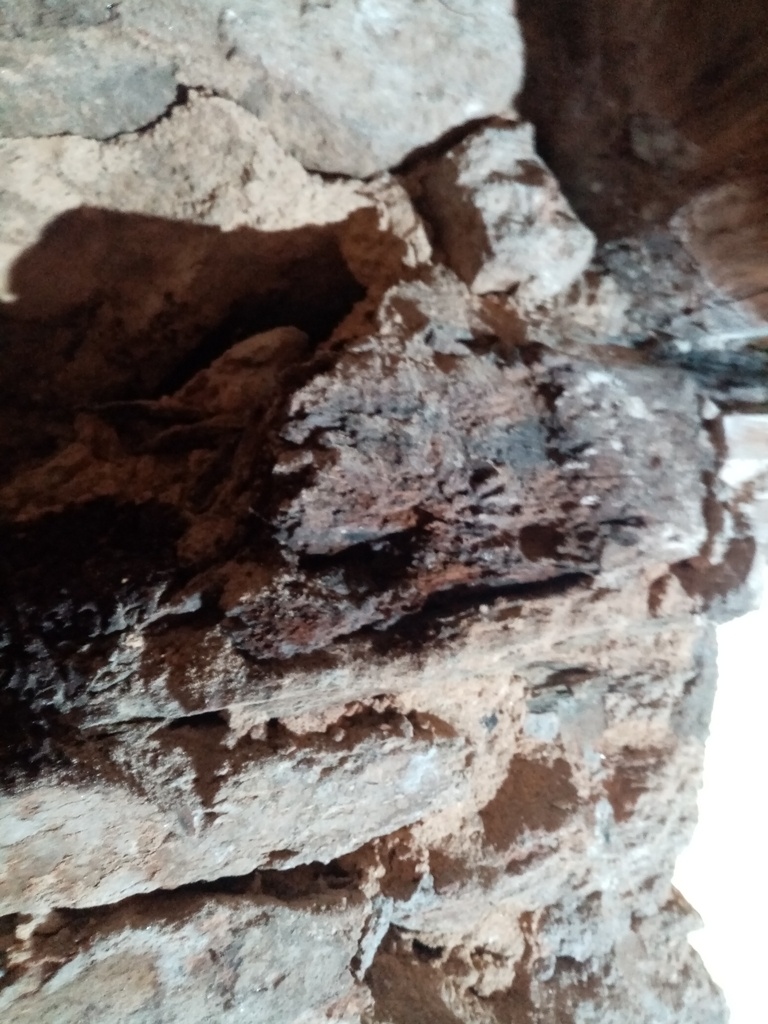

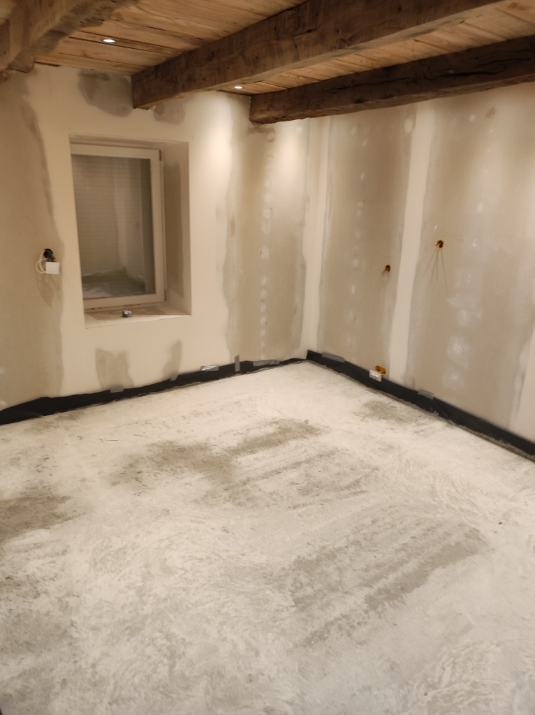

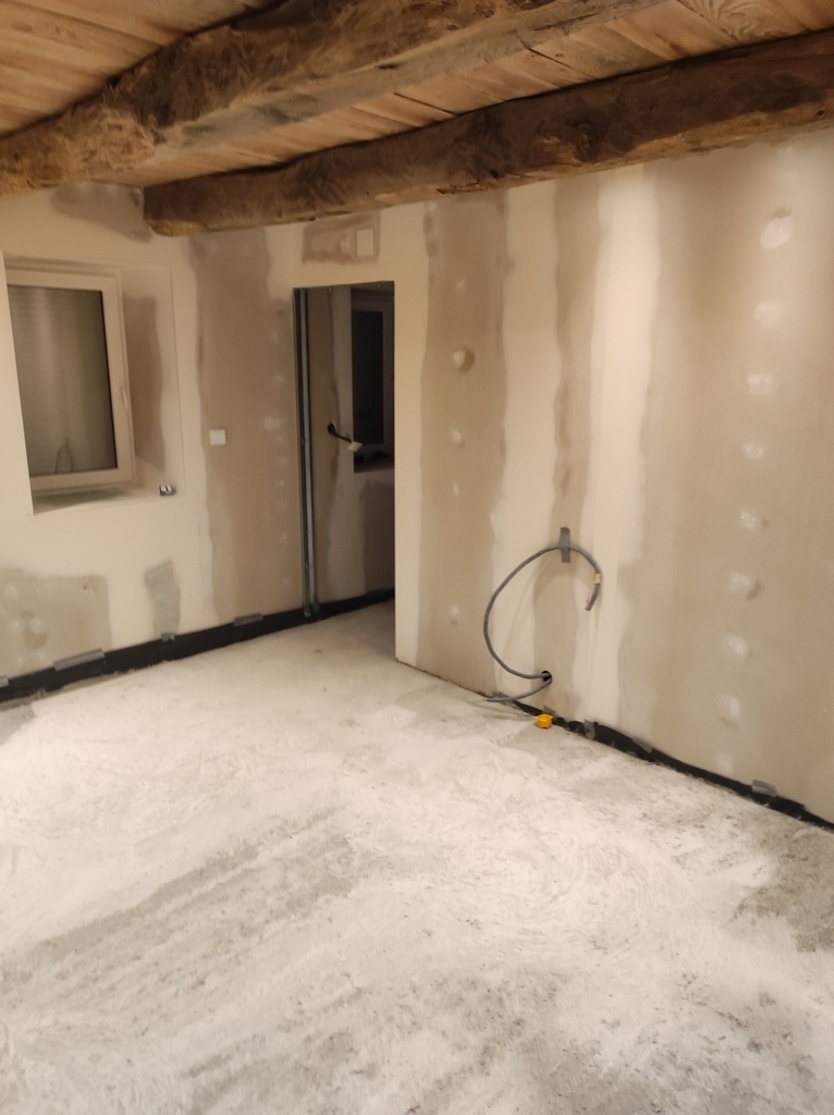

Bonsoir à tous. Merci pour l'acceptation. Actuellement je restaure une ancienne bâtisse. J'ai découvert une poutres encastré dans un mur qui étais soumis à l'humidité. Une partie de cette poutres quand on la gratte ça tombe comme une espèce de terreau et par contre quand ont y plante une pointe c'est relativement dure. Un maçon de maison de maison ancienne me dit qu'il n'y a aucun danger mais je voulais un second avis de même pour un linteaux qui a subis le même sors hormis que les extrémités sont tomber en terreaux complètement et j'ai pu conserver 5 cm de chaque côté entre temps j'ai passer un coup de xylophene et sablonner à la chaux. D'avance je vous remercie pour votre aide. :)

Je vais avoir une réponse brusque et directe... Désolé...
Restaurer une vieille maison en très mauvais état, c'est un métier. On ne se lance pas dans ce genre de projet sans y rien connaitre.
Si on en est à se demander que faire d'une poutre pourrie, il faut se poser la question: suis-je vraiment capable de faire cela ? Et très vite demander à des gens qui savent, et viennent sur place pour faire le diagnostique et qui pourront intervenir si nécessaire.
Ce n'est pas avec 3 photos sur un forum que vous aurez une réponse.

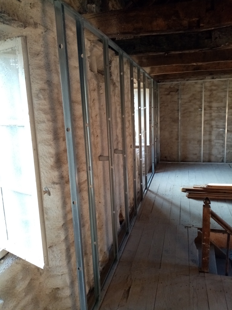

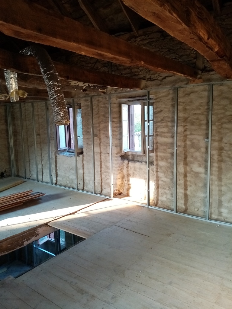

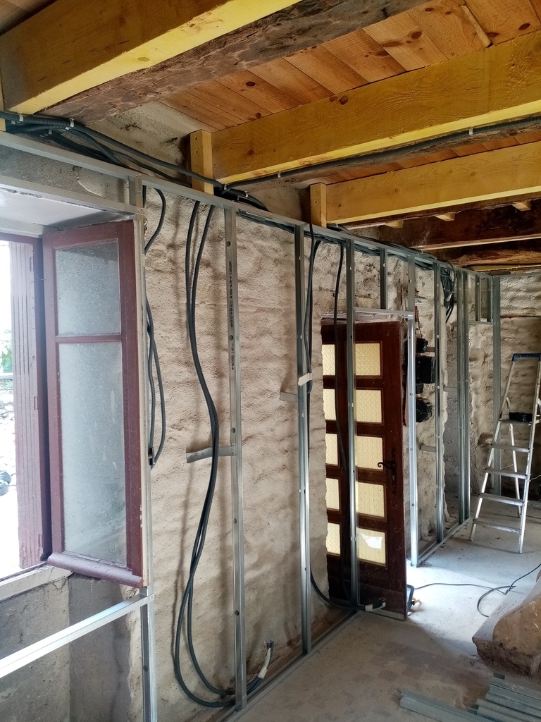

Raider5 Mettre du placo sur des beaux murs en pierre, j'ai jamais compris...
Malijaï
Kentaro ... Ça permet de passer les fils et autres trucs, probablement d'isoler thermiquement (il y a pas des lois en ce moment en France à ce sujet?), mais aussi c'est pas mal plus simple à nettoyer... Habiter 365j/an dans des murs de pierre brute c'est pas super sain.
Raider5
Poussières, froid ,saigner dégueulasse pour passer les câbles les principales raisons et pierre tout venant donc des milliers de joint super fin impossible a rejointoyer

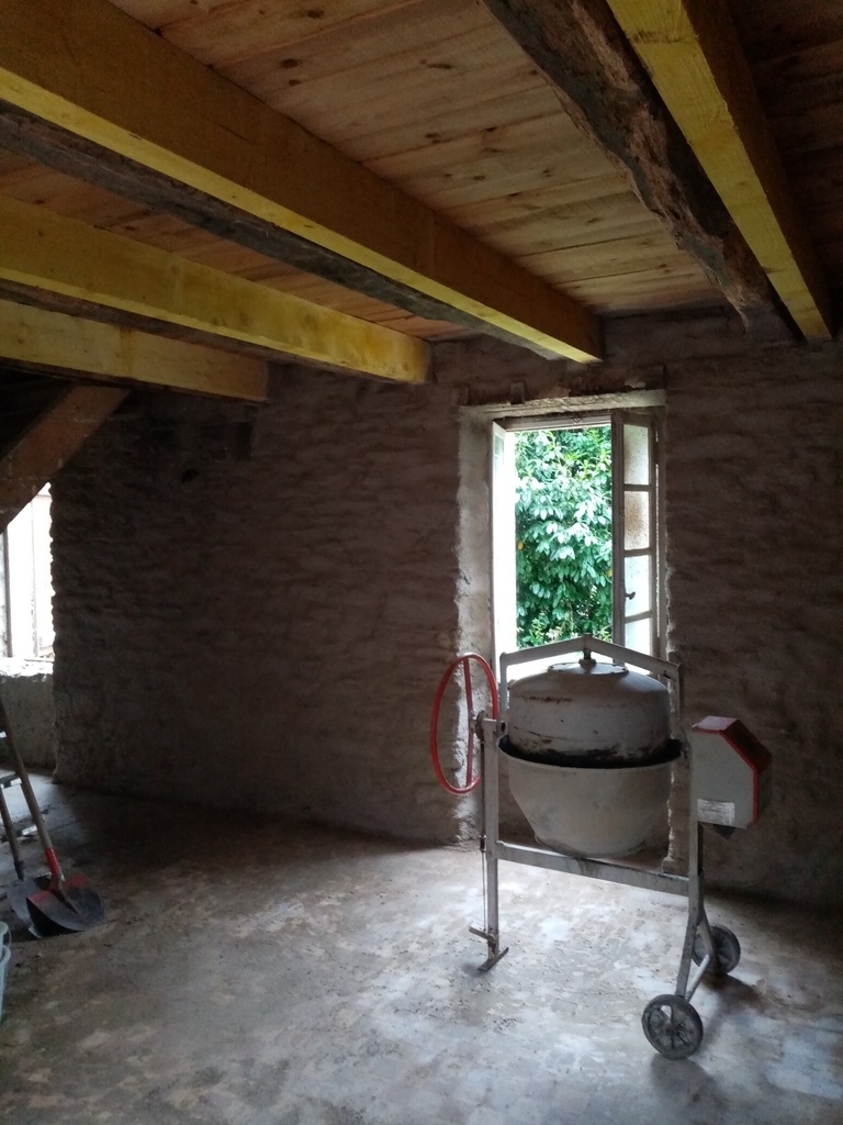

par exemple éviter de charger des linteaux avec des solives , trouver une autre solution que de sceller du sapin dans les murs sans protection des bois et sans possibilité que ceux ci respirent
comme on vous la signalé la restauration est un art difficile et il ne faut surtout pas commettre les mêmes erreurs que nos prédécesseurs , vous avez poser des questions il est normal que certaines réponses vous choque un peu il y a sur ce site des gens très pointu sur le sujet
je suis la restauration de monuments classés et je vous assure que votre travail aurait des refus de l architecte du patrimoine

Malijaï Excuse me moi, mais j'ai du mal à comprendre comment vivre dans du placo, c'est plus sain... Mais bon, le monde moderne étant ce qu'il est, un peu plus, un peu moins...😳
Mais dans ce cas, autant s'acheter une maison en carton pâte de chez Bouygues ou autres...
Malijaï
Kentaro oui je sais bien que c'est pas idéal non plus... Mais au moins il n'y a pas de nids d'araignées ou de recoins impossibles à nettoyer...
En fait je me demande s'il y a tant de maisons que ça dont les pierres irrégulières sont apparentes à l'intérieur... C'est recouvert d'un enduit quelconque d'habitude non? En tous cas celle que j'habitais à Marseille, qui est fort ancienne (XVII ou XVIII ème) avait des murs quasiment lisses.

etiennedesthuilliers merci pour votre réponse. Je sais que c'est pas l'idéal mais d'un côté un bâtiment classé dois tenir un certain nombres d'années supplémentaires 100 ou 200 ans. Pour cette maison je serais mort et enterré 😂 sans conter que la maison à 250 ans et que les poutres châtaignier existant sont un peu fatiguée mais toujours fonctionnel. J'ai simplement doubler par sécurité. Et j'ajouterai qu'une face de chaque poutres la partie qui fait face à a l'ancienne poutre n'est pas fermé au ciment seulement trois face sur quatres son cimenté

Si ça en est a se stade faut prévoir quelque chose pour les remplacer mais a ta place j'éviterai le bois qui risque de refaire pareil si le problème d'humidité n'est pas réglé ou alors partir sur du bois classe 4
Après je rejoins kentaro on pourra pas trop t'aider sans voir
Le "terreau"... en est ! = résidu de bois dégradé par organismes divers et variés
Partie dure = bois encore sain, en sursis
Bref, ça craint pour un linteau...

Le souci d'humidité à été stoppé. Et ça ressemble à du châtaignier
Raider5
Les poutres en général sont en châtaignier et chêne à première vue. le mur étais renfermer dans du ciment ce qui a eu pour effet de cumuler l'humidité mnt que le ciment est enlevé et remplacé par la chaux le mur a séché
