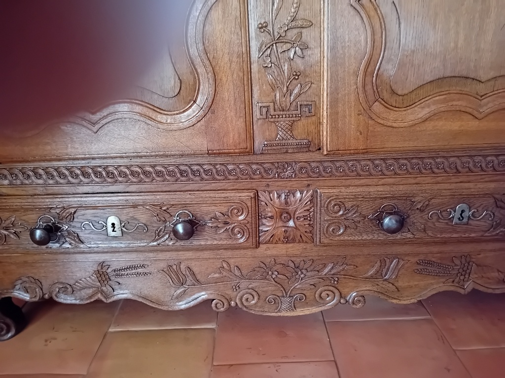

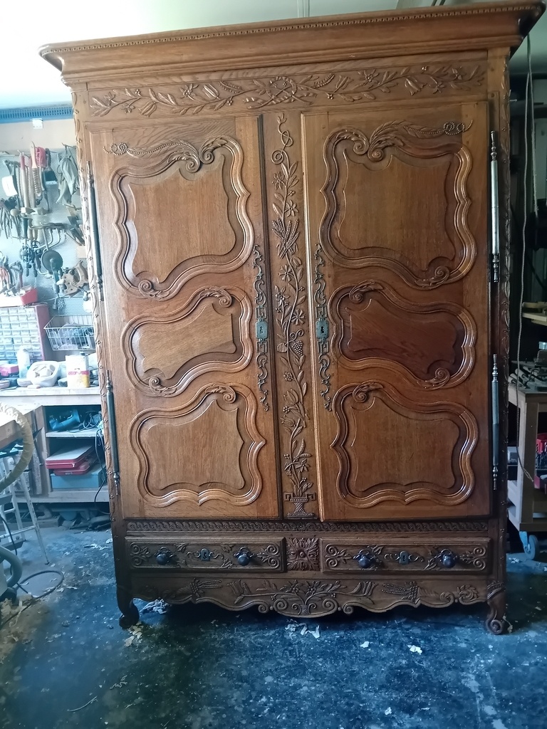

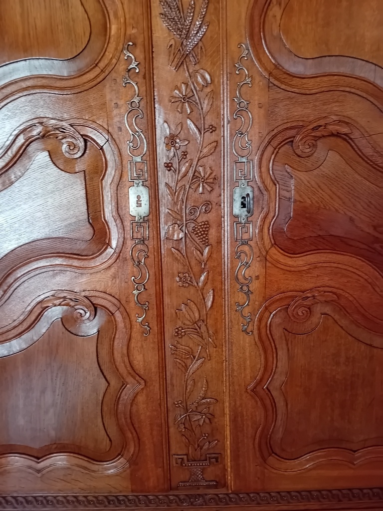

Voici ma dernière restauration, une armoire lorraine achetée dans le Pas de Calais et oui!
Mes questions sont les suivantes:
  • Quel âge peut avoir cette armoire, perso je la daterai vers le début de 1800, pour info les panneaux de la caisse sont insérés en feuillure et les panneaux des portes amincis en contre parement.
  • la sculpture a t'elle une signification particulière, on y trouve du blé , du raisin, des fleurs qui sortent de paniers et cornes d'abondance.

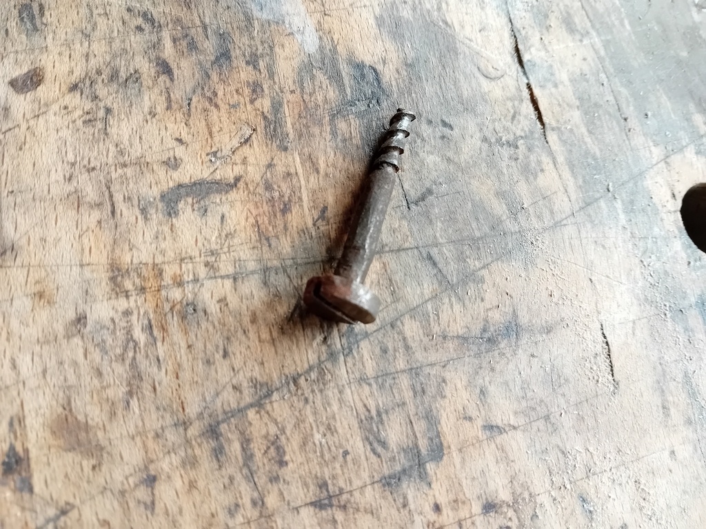

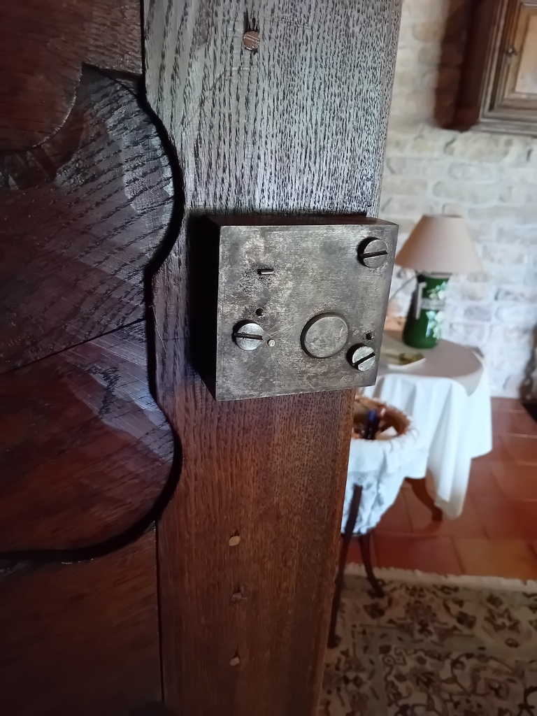

    J'ajoute une photo d'une vis qui fixe la serrure, je la pense d'origine.

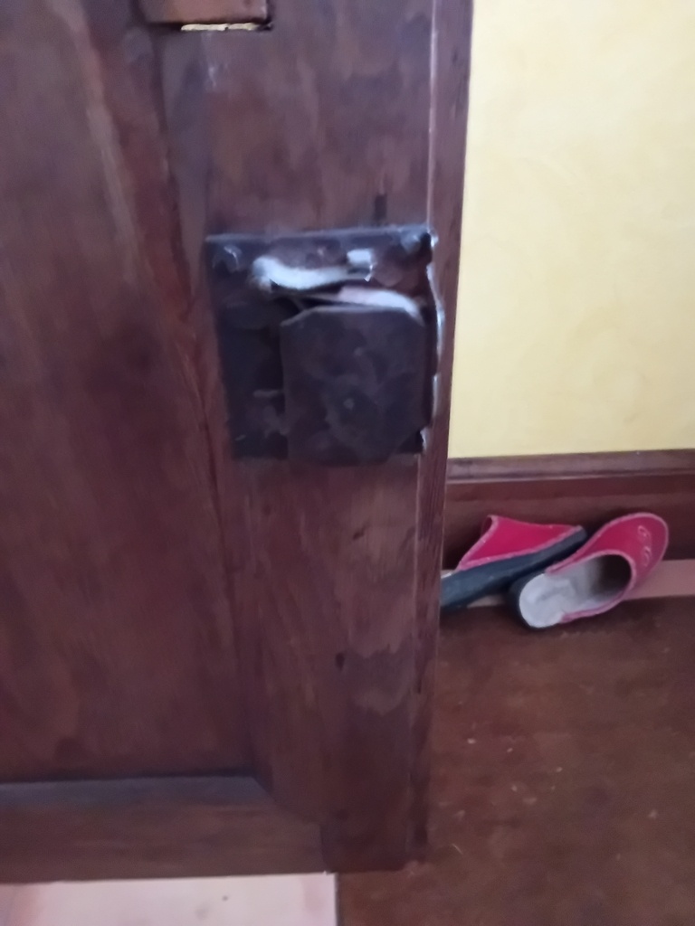

la serrure des portes et celles des tiroirs ne sont pas identiques, celles des tiroirs sont des serrures ouvertes, plus basiques du style de la photo N° 5. (Je ne suis pas parvenu à joindre la véritable photo à cause de sa taille informatique. )
Celle des portes est fermée, plus élaborée sa taille est de 88x84mm, photo N° 4. En revanche lors du démontage je ne me souviens pas de trouver de vieilles traces de fixation d'une autre serrure. Sur le message initiale il y a une photo d'une vis de fixation de cette serrure.

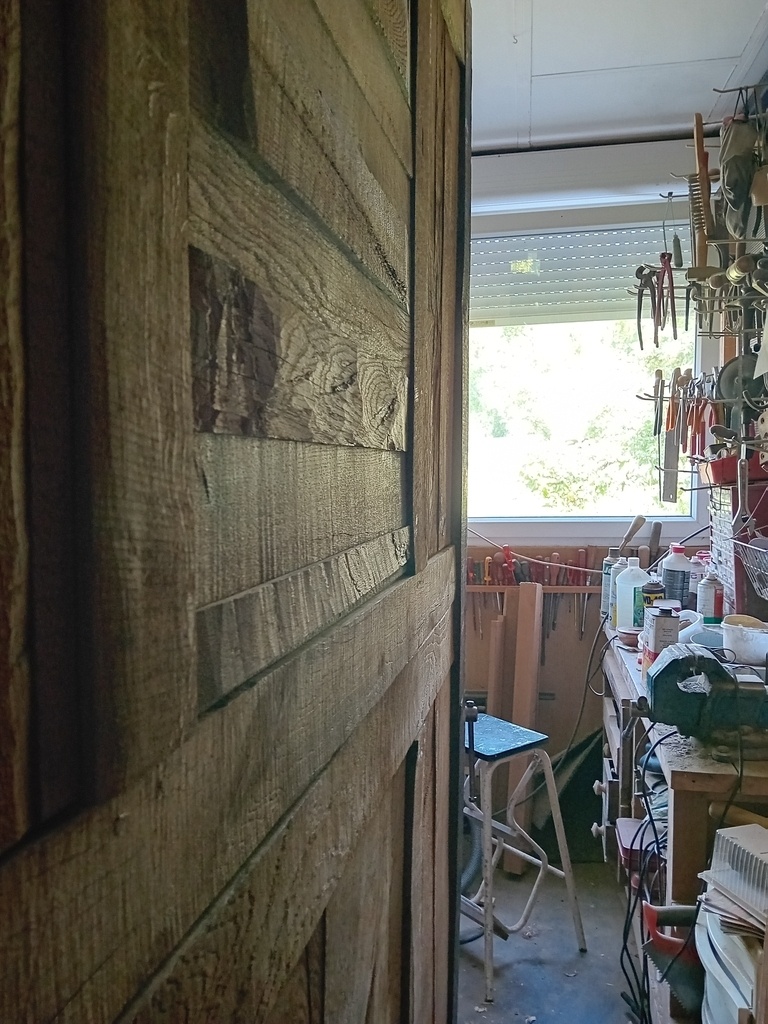

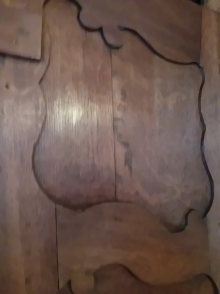

l'arrière des panneaux du fond sont parfois sciées parfois bruts de dégrossissage à la hachette.
Où puis je trouver une signification aux sculptures si toutefois il y en a une.

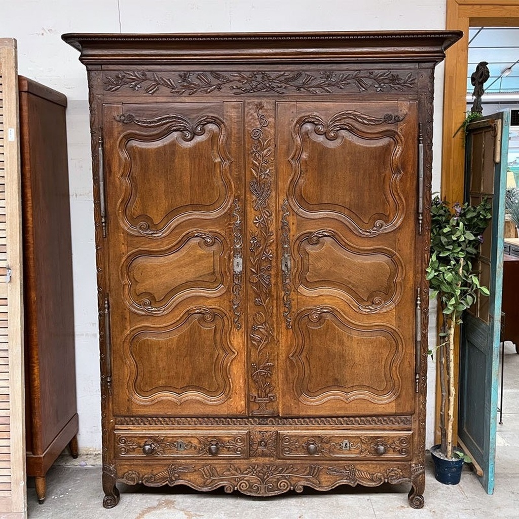

étonnant ces faces cachées, a la gouge, ou herminette?
un peu info généraliste antiquites-gle...llee_Seille.htm

Une photo des intérieurs et des panneaux arrières (surtout la face contre le mur) serait intéressant , souvent ils étaient brut de scie , les marques de sciage indiqueront le type de scie utilisé ce qui donne un indice quant a la période de fabrication.
