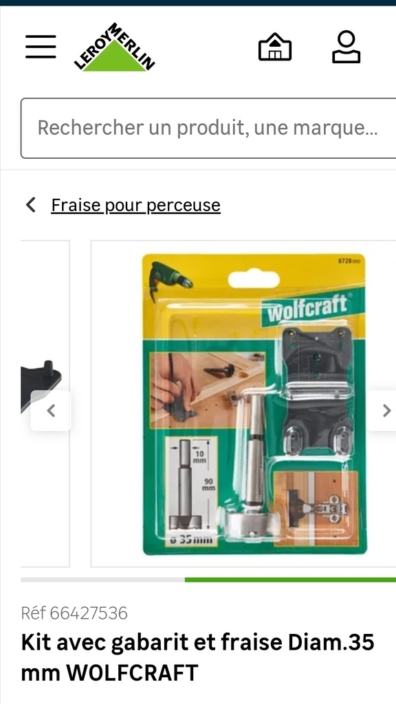

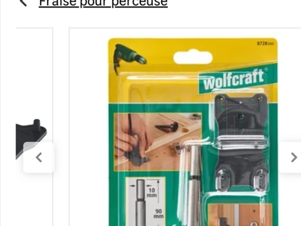

J'aimerais poser des charnières sur du médium et j'utilise cet outil.
Je ne suis pas convaincu de qualité de cet outil.
Qu'en Pensez-vous ?
Merci pour votre aide

Ce gabarit fonctionne très bien, je l'utilise très régulièrement.
Attention cependant, deux sens d'utilisation: pour ma part, au début, je faisais toujours un test sur une chute de bois, afin de vérifier la compatibilité avec les charnières. ça prends 2 min et ça évite de refaire une porte!
Idem que le LeCongreDebout , j'ajouterais que si tu peux utiliser un support vertical pour ta perceuse c'est d'autant mieux, perçage bien perpendiculaire et possibilité de régler précisément la profondeur des trous.

J'ai utilisé le même kit pour plusieurs projet donc Celui-ci et ça fonctionne très bien et je trouve le produit de bonne qualité.

Wolcraft fait de bons outils en usage amateur, c'est à dire pas intensif, pas hyper précis et demandant plus de temps pour la mise en œuvre.
LeCongreDebout
Il n'y a pas de raison que ça ne marche pas, ces petits gabarits en plastique fonctionnent très bien. Évidemment, ils n'ont pas vocation à être utilisés de manière intensive, et la mèche non plus, mais ponctuellement, ça va très bien.
Deux précision quand même, la mèche low price ça va sur du MDF. Sur du mélaminé, il faut une mèche parfaitement coupante, sinon gare aux éclats. Et les mesures du gabarit doivent être prévues pour du 19mm standard.

Avez-vous un produit simulaire mais pour usage plus intensif à me proposer ?
Merci pour votre aide 🙏
Celui là tu peux y aller c'est pour percer des charnières en masse. Par contre il faut vérifier la compatibilité, il est pas impossible qu'il faille des charnières Blum...
Tu peux avoir ça, mieux que Wolfcraft, mèches Forstner « Wave Cutter » Fisch, ou FAMAG Bormax, mais pas le même prix évidement.

Entre le Wolfcraft (premier prix) et le Blum/Wurth (le Top) etc... , il y a aussi le Kreg.
C'est celui que j'utilise et il fait très bien le boulot.
La meche est de bonne qualité, j'ai percé pas mal avec dans du massif, MDF et méla, et elle coupe encore très bien.
Jean Galmot famag bormax c'est génial j'ai ça depuis 2 ans et ça coupe encore merveilleusement !
