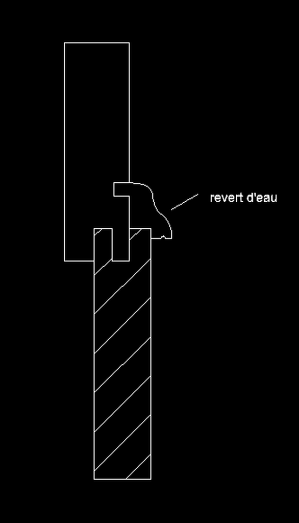

Par contre quand tu dit revert d'eau, tu parle d'une équerre qui vient couvrir la partie haute du panneau qui dépasse de la traverse ? Je ne connais pas du tout ce principe.
C'est vrai qu'un panneau simplement mis dans une rainure va avoir une infiltration d'eau en partie basse. Alors qu'un panneau a table saillantes va avoir une infiltration par sa partie haute. Chacune des techniques a ses avantages et inconvénients.
Merci a toi pour les conseils !
Alors le panneau à table saillant prend déjà moins l'eau dans sa partie
haute car comme car cela est situé plus haut et donc en principe moins exposé. Néanmoins on peux lui adjoindre un revert d'eau embrevé dans la traverse.
Voir coupe de principe.

Ah oui j'ai déjà vus ce type de profile sur une porte. Bon bah je crois que je n'ai plus qu'à modifier un peut mes plan !ça me paraît beaucoup plus adapté et jolis par rapport à ce que j'avais prévus ! Merci a toi 😁

Il a pas besoin de fers pour réaliser un panneau à table saillante c'est simplement un panneau qui vient en embrèvement au dessus du nu du bâti. une simple rainure suffit il et souvent complété par un revert d'eau pour protéger sa parti supérieur.
Cela élimine le problème de l'eau qui s'infiltre dans la rainure basse
qui malgré le trou de drainage fini toujours par se détériorer.

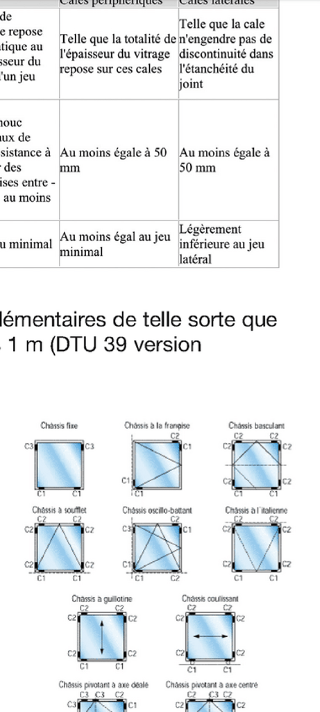

Pour le vitrage de 3mm, comme tu peux le voir sur l'image, en châssis a la française, il compte un jeu de 3mm tout autour, et de caler le vitrage en haut côté frappe et en bas côté charnière uniquement. Tu est d'accord avec cette mise en oeuvre ?
Merci a toi
( impossible de télécharger le dtu 39 sur le site de l afnor )
oui tout à fait
