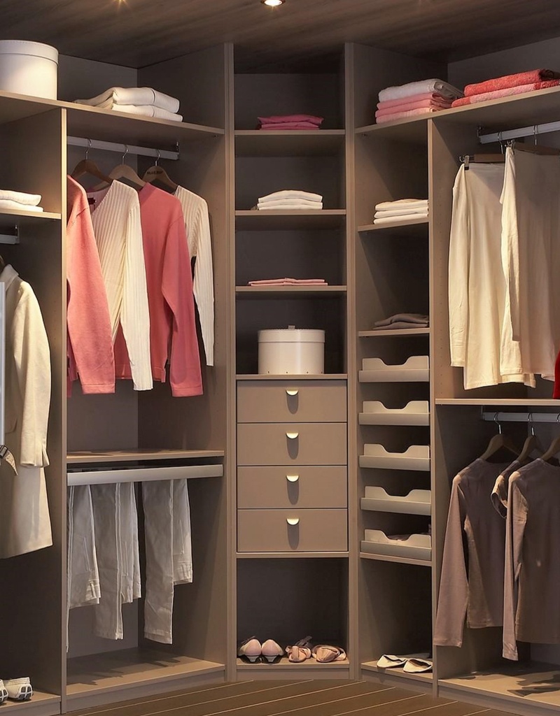

J’aimerai me fabriquer un dressing, en melaminé, je me pose des questions sur la base de ce dernier.
Soit des montants verticaux qui reposent au sol et montent jusqu’au plafond, avec plinthes entre les montants,
Soit une base avec un plateau ou carrément un plateau direct sur le sol.
Je ne sais pas quel est le plus simple avec un sol, des murs et certainement un plafond pas trop droit.
Pour les murs j’ai capté la solution des filers mais comment faire pour bien épouser le sol et le plafond?
J’envisage de faire des caissons avec lamelleuse plus vis autoperforantes. Donc des parois doubles visées entre elles.

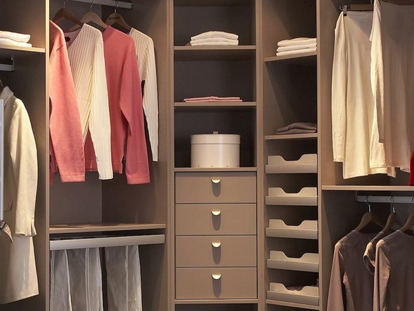

Niveau esthétique je serais plus dans l’idée d’une base comme l’image ou un petit cadre recouvert d’un plateau.

Pour ta mise à niveau je partirai sur un socle que tu peux rendre réglable avec ce type de pied
Ensuite tu habilles ton socle avec des plinthes tablettées.

Si le sol n'est pas fiable, refais-le ! (enfin façon de parler)
Donc option 2 : une "estrade" de la hauteur des plinthes, dont tu fignoles le calage. À partir de là tu construis ton dressing sur une base saine. L'inverse serait trop trop chiant à devoir caler tes montants ou les couper en tablettant...
Pour le plafond, soit tu fais des étagères qui terminent à 30cm au-dessous du plafond, soit tu refais un "faux plafond" en méla, en laissant un jeu de 2 cm avec le vrai plafond. Donc le vrai peut être comme il veut, cela ne te concerne pas.
