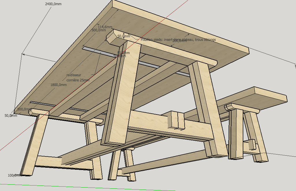

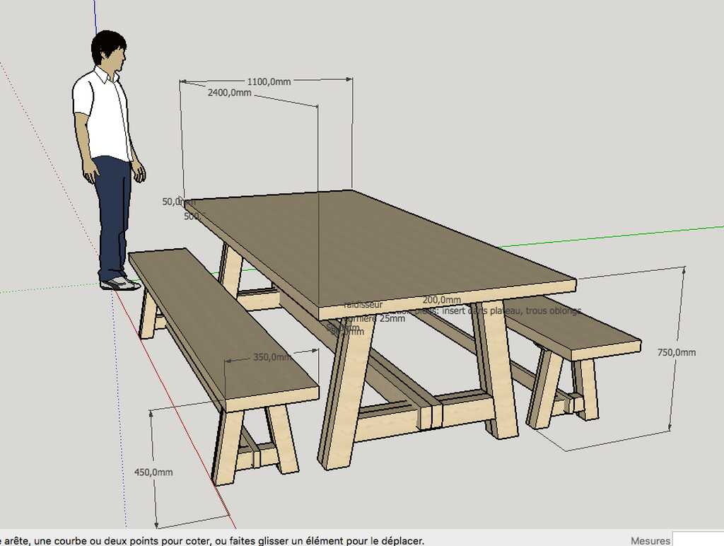

Je me lance dans ma première table à manger en chêne massif. De l'investissement, de l'appréhension, donc des questions...
Mes inquiétudes, questionnements :

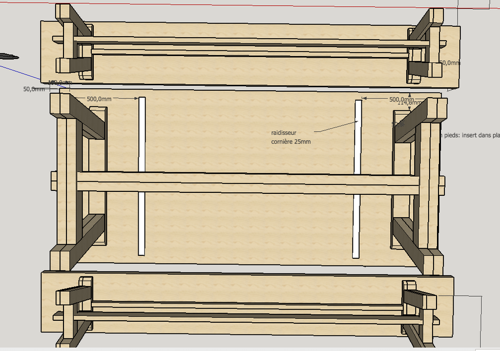

. Eviter le tuilage du plateau : Assemblage du plateau en respectant les cernes, lames de maximum 15 cm de large, assemblage dominos. Le positionnement des pieds (fixés par inserts avec trous oblongs), l'ajout de deux (trois ?) raidisseurs (cornières 25x25x3mm), me permettra t'il de limiter le tuilage ?
. Eviter le cintrage du plateau : Les pieds sont espacées de 1800 mm. Est ce que l'ajout de renfort longitudinaux est nécessaire pour éviter le cintrage ?

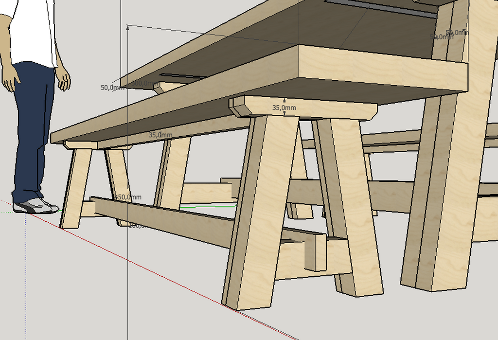

. Eviter le cintrage des bancs : Le renforts sous le plateau du banc est il suffisant ?

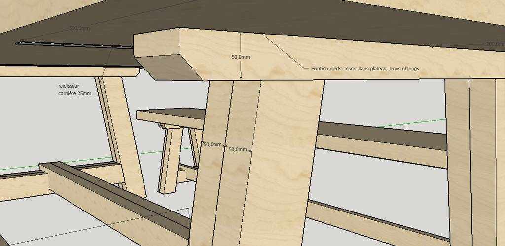

. Section des pieds : Je voudrais des pieds de section 100x100mm. Est t'il possible de coller à plat deux planches de section 100x50mm ?
. Avez vous des remarques/suggestions pour améliorer la conception de la table ou des bancs ?

Comme le dit glaude il faut deux traverses sous la table mais pas à plat mais à chant car c'est la hauteur de l'arasement qui fait le contreventement.
Avec une table de 750 de haut cela laisse une traverse de 100 mm pour laisser 620 mm pour le passage de genoux vous pouvez faire aussi la table un poil plus haut pour plus d'aisance.
Pour moi les cornières sont inutiles surtout si on doit pratiquer un entaillage en sous
face cela va l'encontre du métier du Menuisier qui prévoit que ses bois vont bouger et
doivent bouger sans que cela préjudiciable à son ouvrage .
Coller des bois pour en obtenir un débit plus épais est possible mais il est très difficile
de masquer le joint à moins d'avoir un bois vraiment de fil.
On ne sait pas quelle assemblage vous allez utiliser pour les traverses basses et au vu du dessin on pourrai supposer un mi-bois qui serai mal adapté à cette situation.

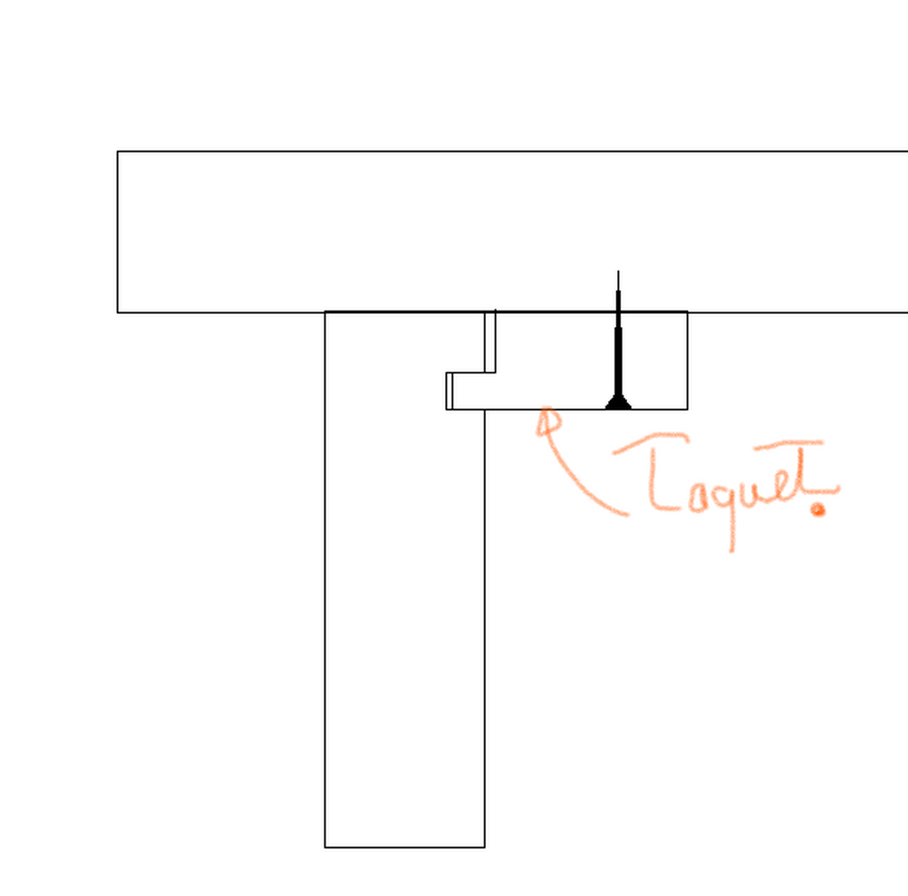

Une fixation par taquets en rainure dans les traverse serait plus adapté pour la table car mieux réparti.

J'ajouterai donc deux traverses longues. Un arasement de 50 mm (pour la table) n'est pas suffisant ? (35 mm pour les bancs)
Dans ces conditions, serait il préférable de fixer le plateau au traverses longues et courtes avec des taquets ?
J'imaginais en effet un assemblage mi bois pour la traverse basse (vu dans une vidéo). Quelles seraient les autres options pour fixer la traverse basse ?
Encore merci pour vos réponse !
Le mi-bois en séchant prend du jeu un tenon ; Domino ou tenon traversant à clef semble mieux adapté.
la fixation à taquets laisse la table libre de jouer dans les deux sens et répartie la fixation sur toute la table pour des projets plus imposant ou peux ajouter des traverses pour amener des points aux milieu. ( coupe de principe taquets ~ 60 x 50 ).
Pour la table une hauteur de 50 mm semble faible.
Il te faut une ou deux traverses en haut du piètement de la table afin de contrebalancer.
Sinon cela risque de bouger si on pousse dans le sens de la longueur.
Tu le fais pour les bancs mais la table c'est identique

Merci pour cette réponse rapide. Des traverses positionnées de cette manière si j'ai bien compris ?
oui c'est cela mais les plus hautes possible comme le précise bonbonverondi
