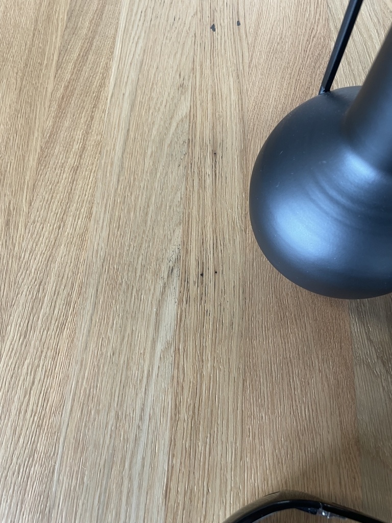

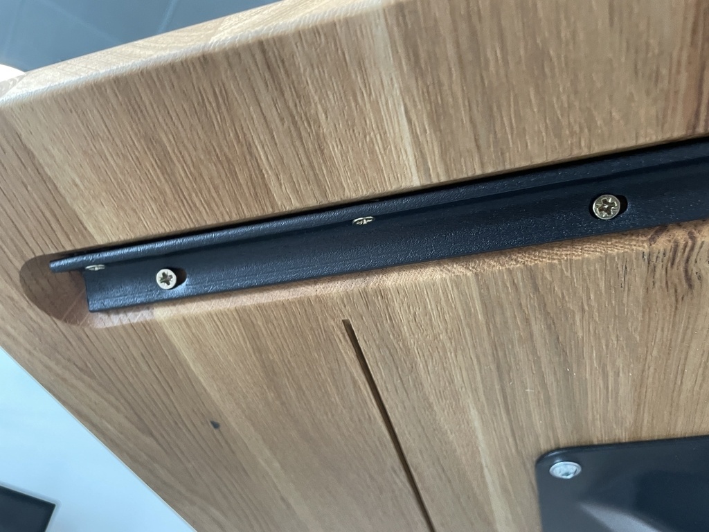

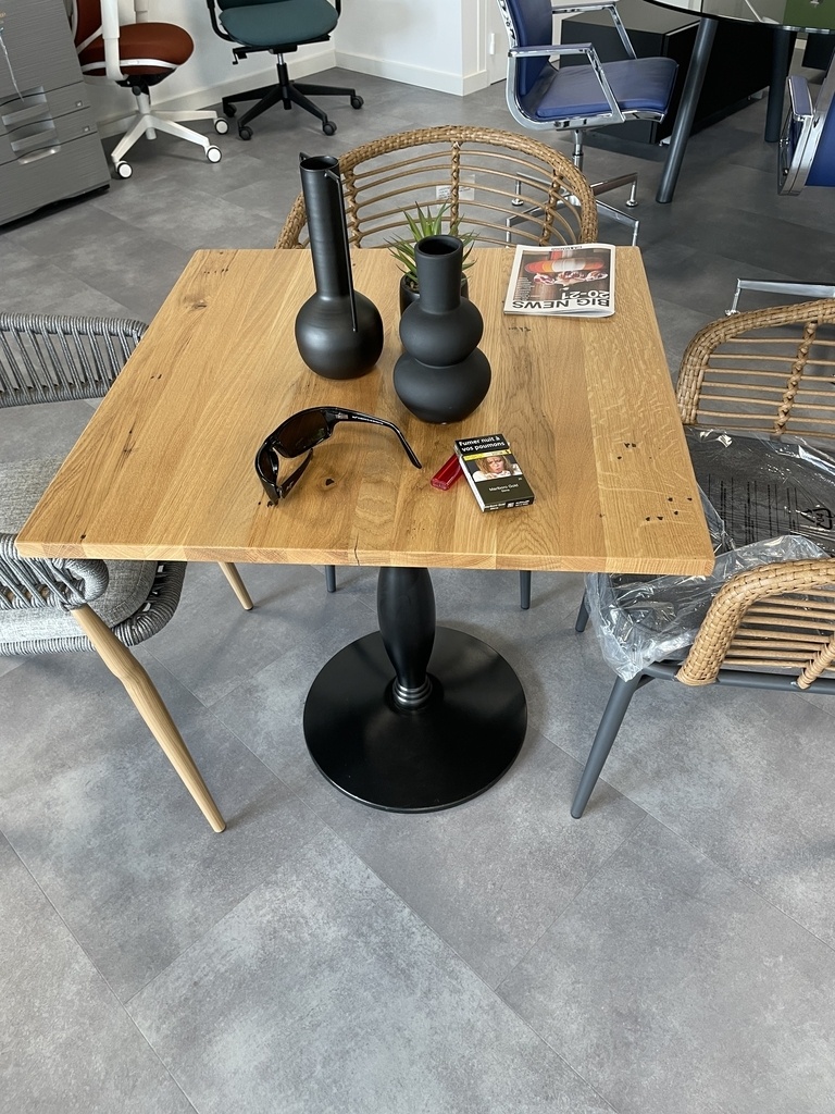

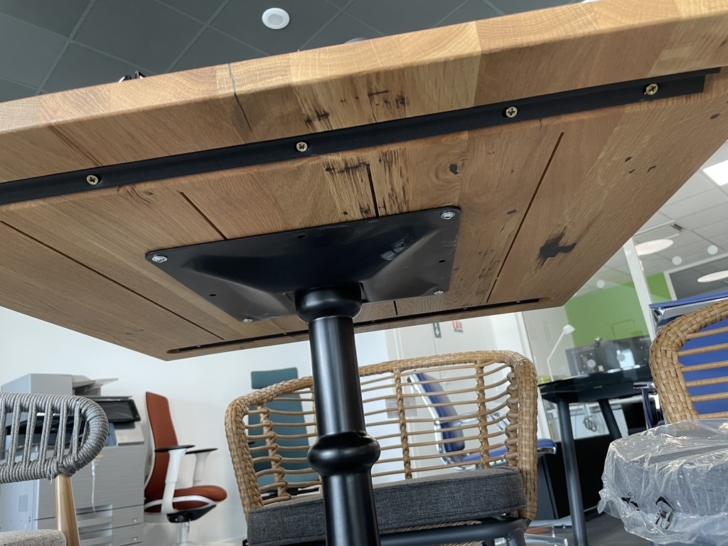

Dernièrement de passage dans le show room de la boîte où travaille ma scoeur j’ai été attiré par cette table bistrot , en particulier si les meubles fabriqués en usine avaient aussi ses traces noirâtres de collage et du coup j’ai photographié le dessous
A méditer
