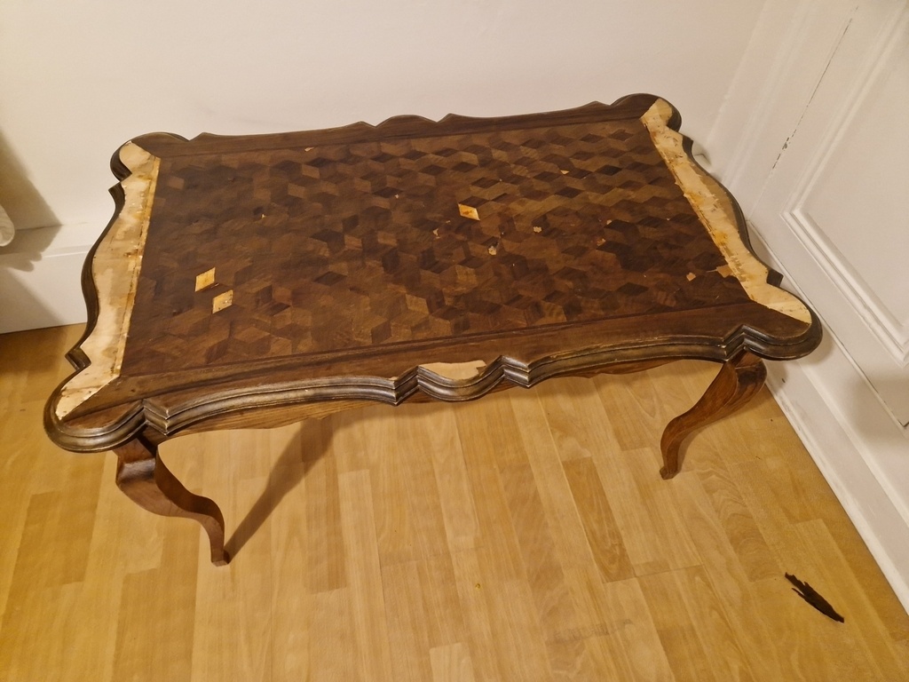

bonjour à tous,
Je me lance dans la restauration d'une table basse réalisée par le grand-père de Madame.

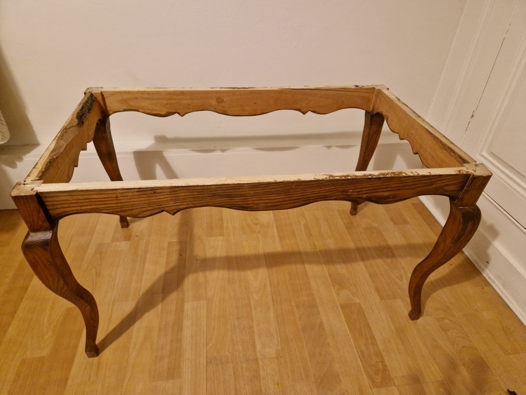

Elle de constitution très simple, 4 pieds (c bien pour une table certes, quoique…) galbés, 4 traverses qui forment un cadre, le tout assemblé tenon-mortaise.

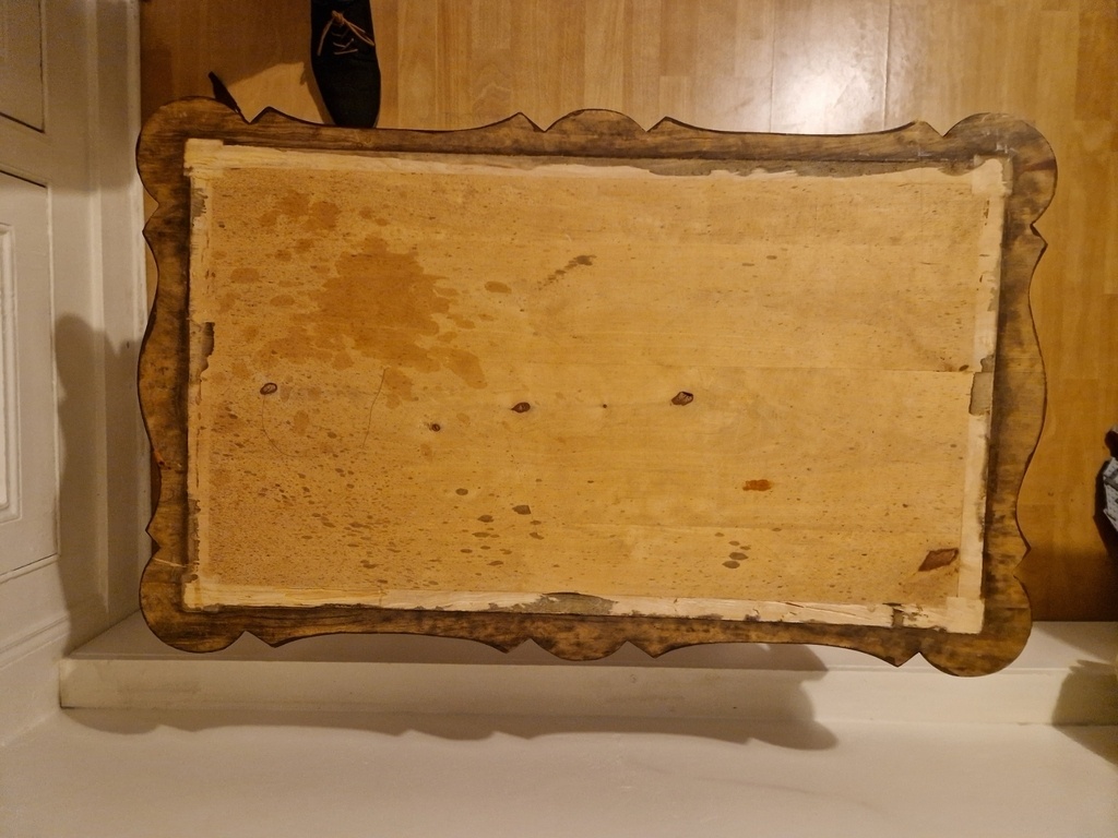

Sur ce cadre a été collé un plateau qui semble être un collage asymétrique de 5 morceaux de hêtre de largeurs différentes, épaisseur 24mm.
le plateau est décoré en marqueterie de cubes sur le dessus et non traité sur le dessous.
Ce meuble a dû être fabriqué dans les années 80, par ledit grand papa, et a une valeur sentimentale importante bien entendu.

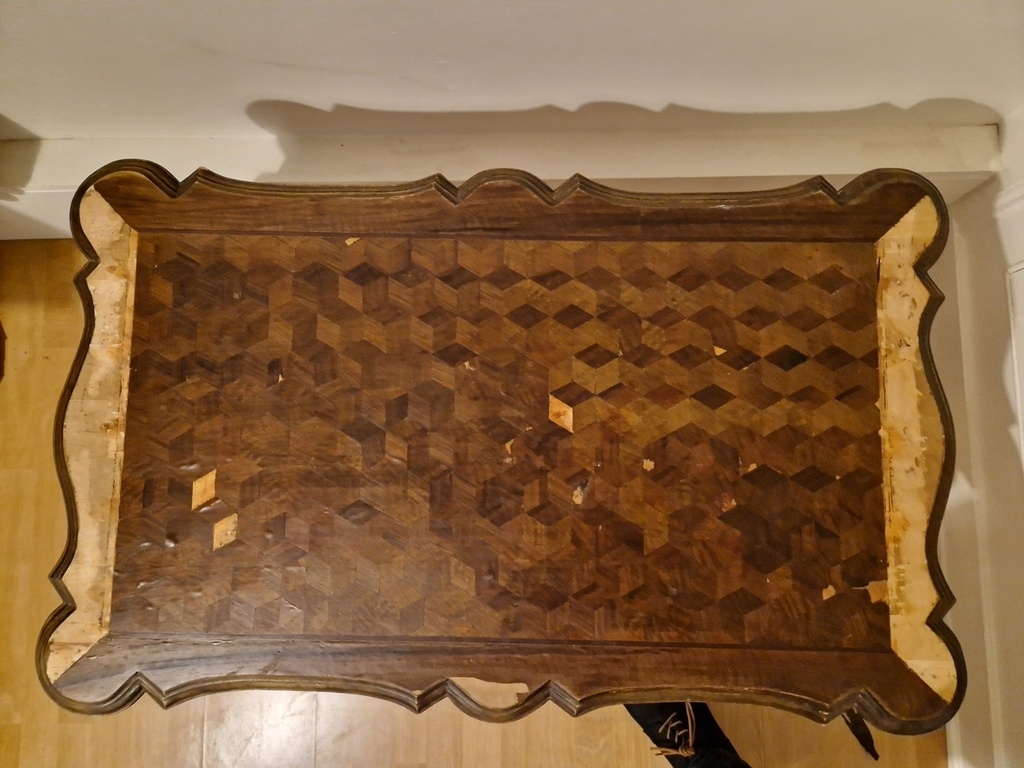

Malheureusement, au fil du temps la marqueterie s'est décollée et par en lambeaux...
Ni une ni deux, voici un petit exercice sympathique pour se frotter à de la marqueterie vu que je n'y connais rien! je fonce !
Petit posage de règle sur ledit plateau et boum, celui-ci est tuilé de 4mm dans le sens du collage.
j'imagine que le décollement sévère est dû à ce tuilage, peut être bien dû au collage asymétrique et au manque de contrebalancement sous le plateau.
Voulant partir sur un bon support pour cette première marqueterie, est il judicieux de partir sur ce plateau en se disant qu'il ne bougera plus... ou est-ce voué à l'échec et que je risque de retrouver les mêmes problèmes de décollement dans l'avenir ? Peut-être un renforcement permettant de stabiliser tout ca ?
Merci à vous pour toutes suggestions et avis éclairés !
Nico.
Bonsoir
Défoncer entre les emboitures pour insérer un Cp ou Mdf mince afin d'avoir une surface inerte pour replaquer par dessus. En complément on peux pratiquer des rainures si cela ne suffit pas à le redresser. La technique est invisible mais dévalorise les meubles d'époque
à utiliser en connaissance de causes.

Malheureusement pas d'emboiture sur ce plateau, c'est un simple panneau abouté et défoncé en périphérie.
ça change rien .

Voire même, dégager complètement la partie du plateau qui porte la marqueterie en cubes, et y insérer un MDF que tu replaqueras (avec contrebalancement ☺)

De plus la marqueterie est certes abimée mais pas à ce point, je dirais même qu'elle est en assez bon état hormis quelques manques à refaire. Il suffit de dégager les espaces manquant bien marquer les bords, puis prendre les empreintes avec un papier carbone, reporter ces empreintes sur le bois neuf, découper au cutter en suivant le modèle et recoller avec une colle de poisson en mettant sous presse.
Auparavant il faut reprendre le tuilage, un coup de scie circulaire sur le dessous, lame réglée jusqu'à 2 ou 3 mm de la marqueterie puis recoller avec un colle araldite sous presse.

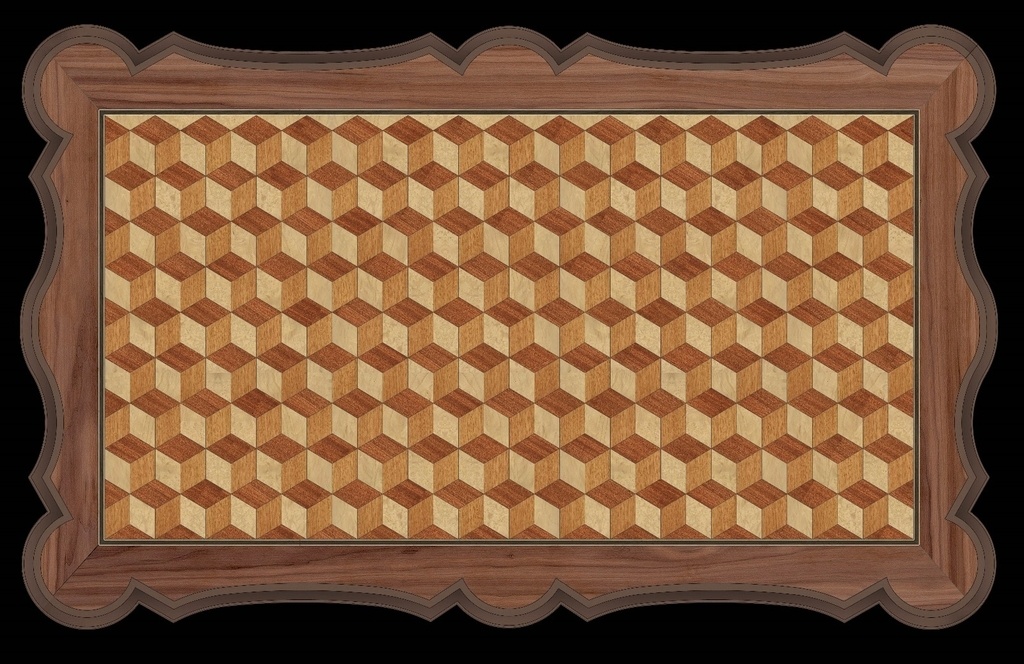

Oui en effet je ne vais rien garder sur la marqueterie, à part la volonté du motif d'origine.
Je vais conserver le dessin mais changer les essences pour lui donner plus de lumière et de contrastes.
voici une idée du projet d'ailleurs. je ne suis arrêté sur rien pour le moment niveau essences mais, je vais rechercher un contraste de ce type.
concernant la technique, j'imaginais faire ca au tasseau et à la scie à placage en effet, pour réaliser l'ensemble des pièces identiques. Je ne m'y suis pas encore trop penché mais je reviendrais dessus pour des conseils ! :-)
