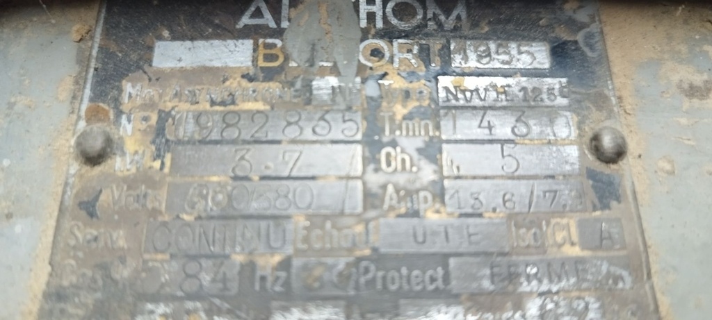

bonjour a tous je suis en train de refaire une scie a ruban des année une guilliet et fils bien connu pour leur solidité.
elle était équiper d'un moteur de 2.2kw 1500 t/m en 380v mais HS
j'ai la possibilité de récupérer gracieusement un moteur alstom de 3.7 kw 5 cv 1500 t/mm accoupler avec un variateur de vitesse entrer 220v et sortie 380v en 7.5kw maxi .
quel risque d'utiliser un tel moteur alors qu'il en vitesse maxi a 1500 t/mm ?
pour mes connaissance qui sont neant en électricité je pense que se moteur ne va pas chauffer vu sa puissance maxi?

Le seul risque auquel tu t'expose c'est de démolir ta scie, les organes mécaniques (roulements, paliers, courroies) ne sont pas forcement prévus pour encaisser le couple de 3.7Kw vu qu'ils ont été dimensionnés pour un 2.2.
Bon une bonne grosse fonte guillet c'est solide mais quand même, personnellement, dans la sphère privée j'utiliserais ce moteur de 3.7 mais je limiterais le courant admissible (et donc le couple) à la valeur du 2.2.
Il ne travaillera jamais en pleine charge mais c'est pas grave, et surtout il n’appliquera pas d'efforts trop importants sur ta scie.
Bon âpres si tu est un novice en électrotech je doit te rappeler que ce type de montage nécessite une certaines connaissance...👮
Et que l'elec ne pardonne rarement l'erreur au débutant, fait toi aider par une personne réellement compétente dans le domaine.

je doit mettre un variateur de tension entrer en 220 et sortie en 380 ma question et de savoir si je doit acheter un variateur en 2.2kw maxi ou je peut acheter un 3.5kw ? merci pour pour l'info .
xavierdemory
Acheté un 3,5 kW, tu as moins de chance de le brûler par erreur,et fait programmer une rampe d'accélération lente. Tu évitera les piques d'intensité et les gros efforts mécanique sur ta scie
